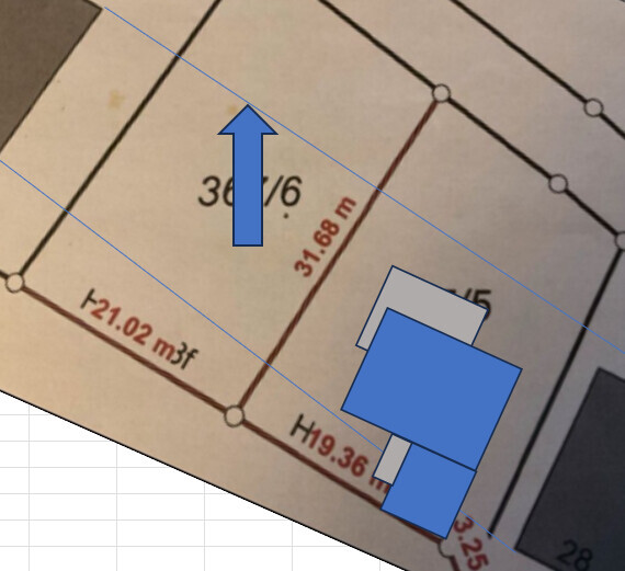

Man kann u.a. an Nachbars Corsa gut sehen, daß die Qualitäten des Freundes nicht auf dem Gebiet des Zeichnens liegen. Das Foto sagt, daß das Gelände an der Mauerseite an der Hecke etwa Einsachtzig über der Straße liegt und dahinter etwas steiler als Nachbars Einfahrt, die etwa zehn Zentimeter auf mehr als vier Meter ansteigt. Nachbars Haus steht etwa acht Meter von der Straße weg.
Ich sehe hier - wir erinnern uns: mit über vier Jahrzehnten Eigenheim-Planungserfahrung - ganz klar ein nachbarähnliches Haus (giebelständig, Untergeschoßsohle knapp über Straßenniveau = Abwasser im UG vermutlich ohne Hebeanlage möglich, "anderthalbgeschossig") und erkenne nichts, was gegen ein Kataloghaus spräche (Nachbars Haus sieht nicht wie von einem Alpinspezialisten entworfen aus). Natürlich wäre nach einem entsprechend "zu kleinen" Hausmodell zu schauen, insofern ich mindestens zwei Aufenthaltsräume im UG erledigbar sehe - beispielsweise eine Elternsuite oder eine Einliegerwohnung bzw. Kinderzimmer. Ich würde sogar die Bauflucht des Nachbarn einhalten. So geht nicht nur vor einem Corsa, sondern auch vor einem Passat sogar noch ein Schwingtor auf. Mindestens einen zweiten Eingang würde ich talseitig machen.

Dein Nachbar im Osten hat nur 2 m Grenzabstand?? Ist da was zu im Grundbuch geschrieben? In BY sind 3 m vorgeschrieben?
Kannst Du mal bitte den Plan vom Grundstück mit etwas mehr von der Umgebung und ohne die Zahlen in der SO Ecke zeigen.
Mach mal bitte im Bayernatlas an beiden Grenzen Ost und West eine Messung. Da siehst dann das Ursprungsgefälle. Das würde ich gern sehen.

Wenn man mit der kleinen Treppe leben kann, sehe ich hier keinen Keller notwendig, da das Budget eh schon knapp ist. Stellplätz oder Carport an die Strasse
hanghaus2023 18.11.2024 15:32
So zum Beispiel:
Grundrissplan eines Hauses mit Innenwänden und blau markierten Bauteilen.
Das Baufeld ist ja recht gross. Giebel an die Strasse ist nicht mein Fall.
Ich bezweifle Allerdings, das das Grundstück oben Tischeben ist. Daher meine Nachfrage.
Ich war mal so Frei und habe den Nordpfeil eingetragen.
