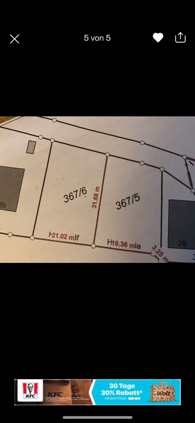

stimmt das Haus muss zum Grundstück passen. Ich schick mal ein Bild rein. Es ist das rechte Grundstück, der Weg vorne eingezeichnet ist ein Feldweg mit Feld hintendran und unten ist die Hauptstraße. Oben ist Nordosten. Grundstück ist gerade aber ca. 2 Meter über Straße
Grundstücksplan: Parzellen 367/6 und 367/5, rote Grenzlinie 31,68 m, Messpunkte.
roteweste16.10.24 14:14
Dann wäre der Hauseingang also eher im Süden und die Terrasse im Norden oder wie ist der Plan? Schaut meiner Meinung nach jedenfalls nicht nach Schema F aus. Ich würde zum Architekten gehen.

Die weit wesentlichere Frage ist doch, ob du das Aktionshaus überhaupt so laut Bebauungsplan bauen darfst. Darfst du das nicht, hast du richtig Probleme.
