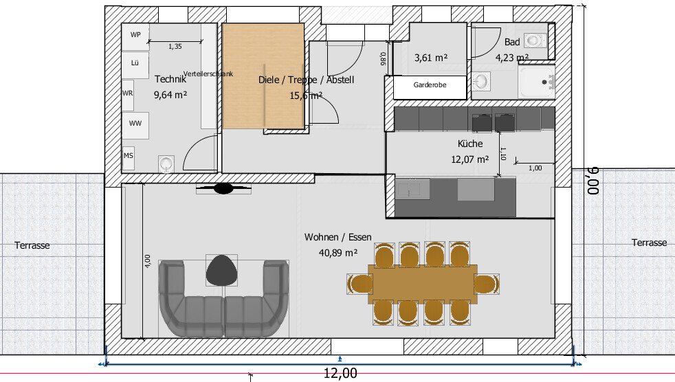

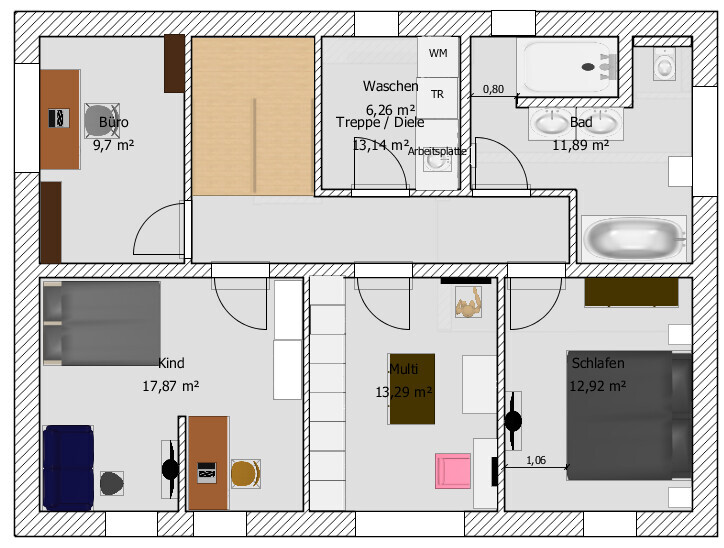

ᐅ Grundriss-Planung Einfamilienhaus 160qm, schmales Grundstück
Erstellt am: 17.10.23 14:34
Exziton
Exziton
17.10.23 14:34
Größe des Grundstücks: 667qm; Breite = 16 m
Hang: Ja, 2m auf einer Breite von 16 m
Grundflächenzahl: §34
Geschossflächenzahl: §34
Baufenster, Baulinie und -grenze: §34
Randbebauung: Nein
Anzahl Stellplatz: Ja
Geschossigkeit: 2
Dachform
Stilrichtung: Satteldach
Ausrichtung: Südazimut +20°
Einfamilienhaus freistehend
kein Keller, Geschosse: 2
Anzahl der Personen: 3, davon 1 Kind
Raumbedarf im EG, OG
Büro: Homeoffice
offene Architektur
moderne Bauweise
offene Küche, Kochinsel
Anzahl Essplätze: 6-10
Kamin: Nein
Terrassen an den Giebelseiten
Von wem stammt die Planung:
-Do-it-Yourself; Ursprünglicher Entwurf eines Bauunternehmens wurde leicht angepasst
Was gefällt nicht? Wie könnte man noch eine Speisekammer im EG sinnvoll integrieren.
Preisschätzung laut Architekt/Planer: 400k
favorisierte Heiztechnik: Wärmepumpe
-könnt Ihr verzichten: Garage wird später gebaut. KNX wird vorbereitet in der Grundausstattung und nach und nach ergänzt
-könnt Ihr nicht verzichten: Große Ankleide als Multiraum
Grundriss eines Hauses mit Büro, Waschen/Diele, Bad, Kind, Multi- und Schlafzimmer.
Grundriss eines Hauses: Wohnen/Essen mit Esstisch, Küche, Terrasse, Diele, Technik, Bad, Garderobe.
17.10.23 15:34
Unter die Treppe (?)
Was waren denn die Anpassungen und deren Gründe; der Ausgangsentwurf und vor allem Maße wären hilfreich.
17.10.23 16:09
Und ein Lageplan mit Haus auf dem Grundstück incl. Nordpfeil. Und, wo kommt denn der Hang zum Tragen?
Exziton
17.10.23 17:55
Unter die Treppe kommt eine Abstellkammer
Exziton
17.10.23 17:57
Norden ist auf 11 Uhr. Hang ist unten. Wird aber per Stützmauer abgefangen.
17.10.23 19:04
Da passt doch trotzdem etwas nicht zusammen, Grundstück 16 m breit, Haus 12 m und rechts und links Terrassen.
Gibt es einen Plan mit Höhenlinien?
hangterrassentreppegrundstück
