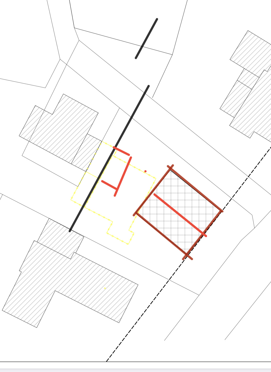

Ich finde den Plan nicht schlecht, aber: ich sehe nicht, dass das Haus zur Kostenschätzung passt. Und die Idee, im Alter nicht mehr die Treppe hochzukommen, aber mit einem winzigen Dischbad klarzukommen ist unrealistisch.
Ich würde auch Wandschränke einplanen. Stauraumfläcje ist eher knapp. Besonders im EG bei drei Kindern.

Der gezeigte Entwurf passt meiner Meinung nach nicht zum Grundstück. Ich würde das Haus so weit wie möglich in die Nordwestecke schieben, Zugang vom Privatweg aus. Du schreibst, dass Du Jäger bist. Wie intensiv betreibst Du das? Willst Du irgendwann (mit-)pachten? Benötigst Du Platz für eine Wildkammer? Frühzeitig planen, wo der Waffenschrank hinkommen soll, damit da keine Fußbodenheizungsschlangen oder Leichtbauwände eine vernünftige Verankerung erschweren. Estrichdicke dort ausreichend für Schwerlastanker bedenken.

Welches genau? Eures hätte die 471qm? Vielleicht solltest Du erklären, was es mit den Nebengebäuden zw den Häusern auf sich hat?
Wie sollte denn Euer Entwurf dort hin? Für mich passt es irgendwie nicht!
Oder stellst Du es mal gerichtet in die Planung ein?! Das wäre sinnvoll.
Wegen 34 er solltest Du auch mal mehr von der Umgebung zeigen: ein G.-Maps-Bild wird eher verstanden.
Ich würde „Gelumpe“-Sachen eher in einen Anbau packen als in das teure energetisch geheizte Einfamilienhaus!
Das Gesamte „Alte Grundstück“ hat 722qm. Nach der Teilung kommen wir auf min. 480qm und mein Vater bekommt die anderen 242qm.
Zwischen den Gebäuden ist am Haus meiner Eltern eine Garage, am anderen Haus vorne eine Garage und hinten ein Schleppdach. Ist aber beides abgerissen.
mein Vater möchte im Prinzip nur den Teil der Hellgrau ist damit er seine Anhänger in den Garten kann. Also werden aus den Nebengebäuden eine Garage mit Durchfahrt nach hinten.
wir überlegen hier direkt unsere Garage anzuschließen. Dann hat man quasi einen großen Garagenhof und nicht so ein Stückwerk.
ich liege aktuell im Krankenhaus und habe nicht alle Unterlagen da.Sorry für die amateurhafte Darstellung. Habe nur das Handy dabei. Nach unten sind die 6m Abstand gewahrt.

K a t j a schrieb:
Wurde denn schon geklärt, ob eine Teilung in dieser Form hinsichtlich Grundflächenzahl für beide resultierenden Grundstücke überhaupt möglich ist und wie groß die Grundflächenzahl dann wäre?
Die Grundflächenzahl hatte ich ehrlich gesagt nicht auf dem Schirm, da Paragraf 34…hatte mal mit der Dame vom Bauamt telefoniert und der unser Bauvorhaben geschildert und nen Plan eingereicht.
hatte sie so „abgesegnet“.
danke für den Hinweis, dem gehe ich noch einmal nach.
