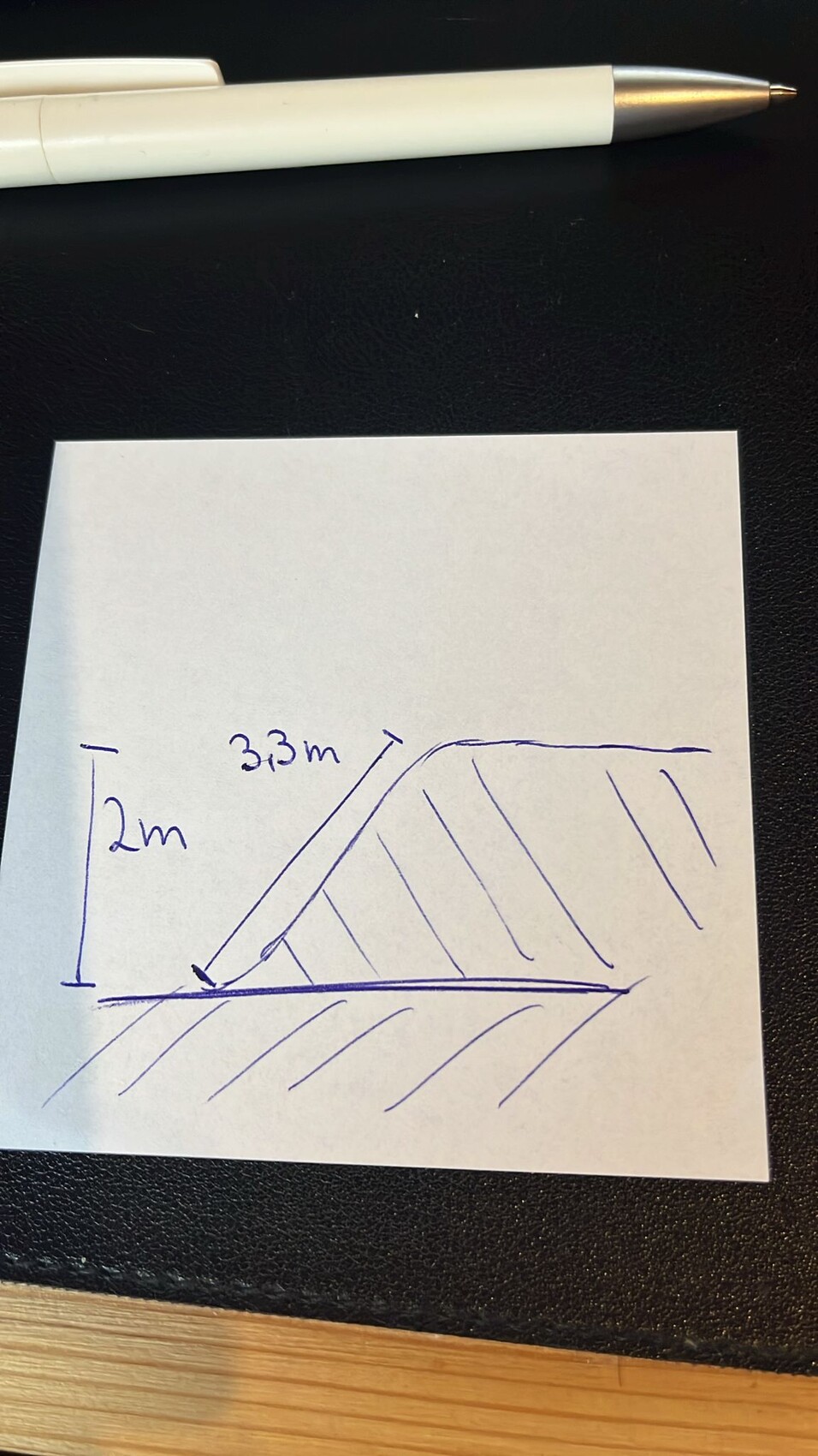

Genau , Zufahrt soll über die Straße sein. Die zwei Häuser daneben haben nen Keller und da ist die Zufahrt sozusagen eben und die Garage auf Keller Ebene. Das möchten wir nicht . Wäre es so schlimm wenn die Einfahrt etwas steiler wäre oder man sie länger macht , dass sie etwas flacher wird ?
Kommt auf eure Ansprüche und die Gegend an. Man sollte dann natürlich Autos mit entsprechender Bodenfreiheit haben, die im Notfall auch bei glatter Einfahrt im Winter sicher hoch und runter kommen.
So 10% wäre denke ich meist kein Problem, aber da wäre man bei 2m ja schon bei 20m... Eigentlich will man ja die Garage neben dem Haus haben und noch Stellplätze davor. Wenn man jetzt das Haus vorne an die Baugrenze setzt und den Garten im Norden hat, ist die Zufahrt natürlich entsprechend kurz, vor allem wenn noch Stellplätze davor sollen. Kann mir daher nicht vorstellen, wie man dann 2 Höhenmeter überwinden soll.

Wir können Euch sehr viel besser beraten, wenn wir mehr über das Grundstück wissen. Das Bild zeigt ja nur ein Beinaherechteck mit kleinem Schwänzchen ohne Höhen; ergänzt um die Angaben daß der Ausschnitt nicht genau genordet sei, und am unteren Bildrand die Straße wäre. Das Grundstück grenzt an die Straße also offenbar direkt an. Was heißt dann, daß es zwei Meter höher läge: doch wohl nicht auf einer Stufe, mit einem Hebewerk zum Erreichen der Straße (sondern vermutlich um auf die Länge zwei Meter ansteigend ?), also eine Hanglage. Beitrag #11 spricht von Nachbarhäusern mit integrierten Garagen auf der Talebene, an denen Ihr Euch orientieren müßtet (das jedoch nicht möchtet). Letzteres würde wohl eine elend lange Auffahrt bis fast ans hintere Ende wie bei Hausnr. 28b bedeuten. "So weit, so isso" sehe ich hier erst einmal wenig Hoffnung für ein Kataloghaus (was Auktionshäuser immer sind, ein - von mir allerdings aus anderen Gründen nicht empfohlener - Anbieter nennt sie sogar "unverbesserlich", meint damit allerdings "unveränderbar"). Aber auch sonst sind Kataloghäuser hier nicht ohne Anpassungen geeignet, die speziell bei Aktionshäusern jedoch engst begrenzt sind.

Vielen Dank für die lange Antwort , genau das Grundstück ist noch das von meinem vorherigen Beitrag. Ich schaffe es leider jetzt erst zu antworten weil ich aktuell so viel anderes um die Ohren habe . Die Vorlage würde ich demnächst ausfüllen , wenn ich alle Infos zu dem Grundstück habe . Wir sind aber immer noch dafür eine steile Auffahrt zu machen, ohne Keller .
Hausbau20250018.11.24 10:13
Weißer Stift liegt neben einer Notiz mit Skizze einer schrägen Rampe, 2 m hoch, 3 m lang.
Das Bild hat mein Freund gezeichnet von der Seiten Ansicht des Grundstücks. Unten ist direkt die Straße und oben geht es gerade nach hinten weiter , also ca 30 Meter
Nida35a18.11.24 10:21
Nach der Skizze geht das rein- und rausfahren nur mit Pistenraupe,
alle Autos kannste da vergessen.
Wenn du das Auto draußen lässt und eine Treppe da baust, bist du im Haus
