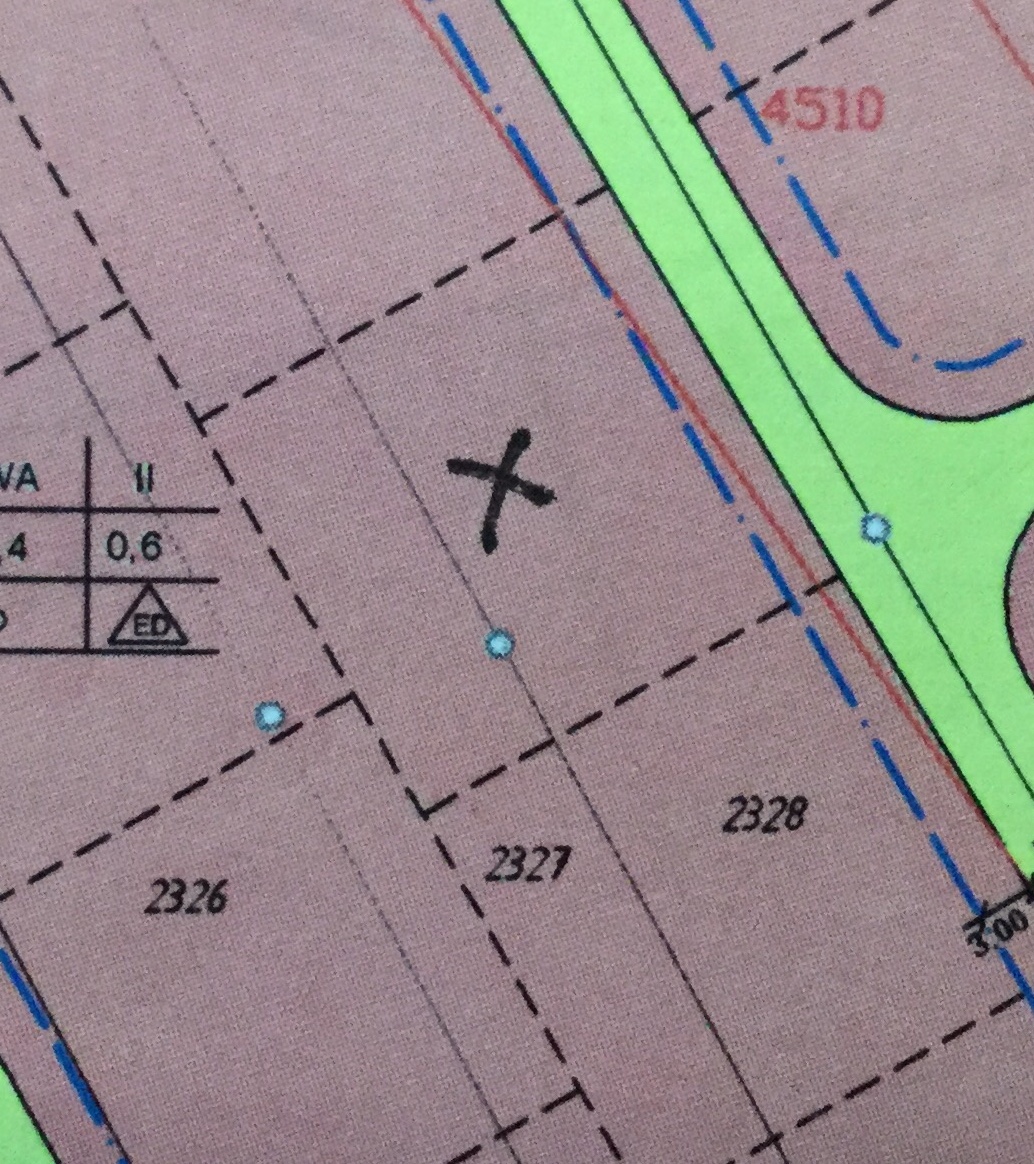

Stellt doch mal den Lageplan in den Thread, damit man ein Bild davon bekommt.

Petey01
Kadastralischer Lageplan mit Parzellen 2326–2328, gestrichelte Grenzlinien, grün markierte Fläche.
Hier mal der Lageplan, Süden ist die untere Ecke vom Grundstück:
750k kosten nur für das Haus? Nein wir sind bei 450k, jedoch mit Eigenleistung im Innenausbau.

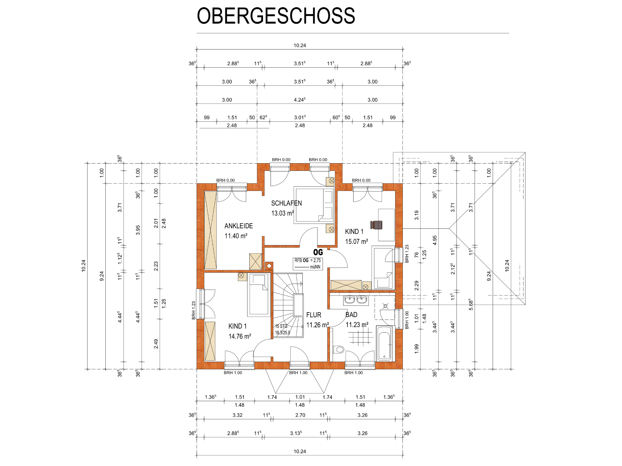

Petey01
Grundriss Erdgeschoss: Eingang, Wohn-/Essbereich, Küche, Büro, Diele, Dusche/WC, Garage
Obergeschoss: Grundriss mit Schlafzimmer, Ankleide, zwei Kinderzimmer, Flur, Bad, Treppenhaus.
Wir hatten bereits um eine Änderung gebeten vom Bauunternehmen bzw.. dessen Architekten, unter anderem für das Büro im EG.
Das Bad im OG bleibt jedoch wie im ersten Grundriss.
