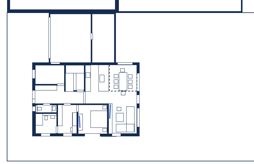

Ich habe mal ein Erdgeschoss skizziert.
Grundriss eines Hauses mit Wohnzimmer, Essbereich, Küche, Schlafzimmern und Fluren.

Danke Dir, bin auch gerade dran. Allerdings wird es vermutlich nicht machbar sein das Haus um weitere 2m zurück zu versetzen (was zumindest was Licht in der Küche angeht sicher sinnvoll wäre) wie ja auch in Deiner Skizze gezeigt

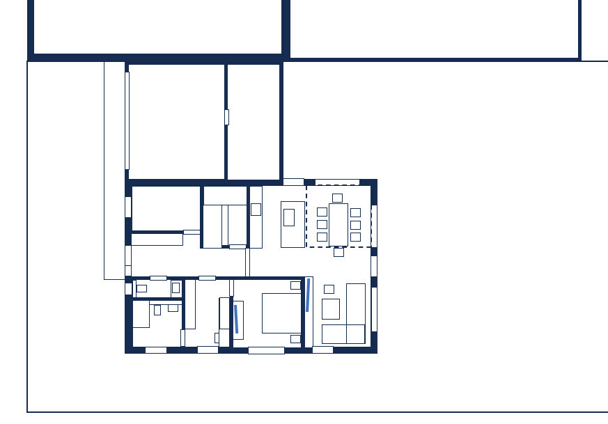

Mit dem Abstand von 3 m zur Strasse geht das auch.
Grundriss eines Wohnhauses mit Wohnzimmer, Essbereich, Küche und Schlafzimmer.

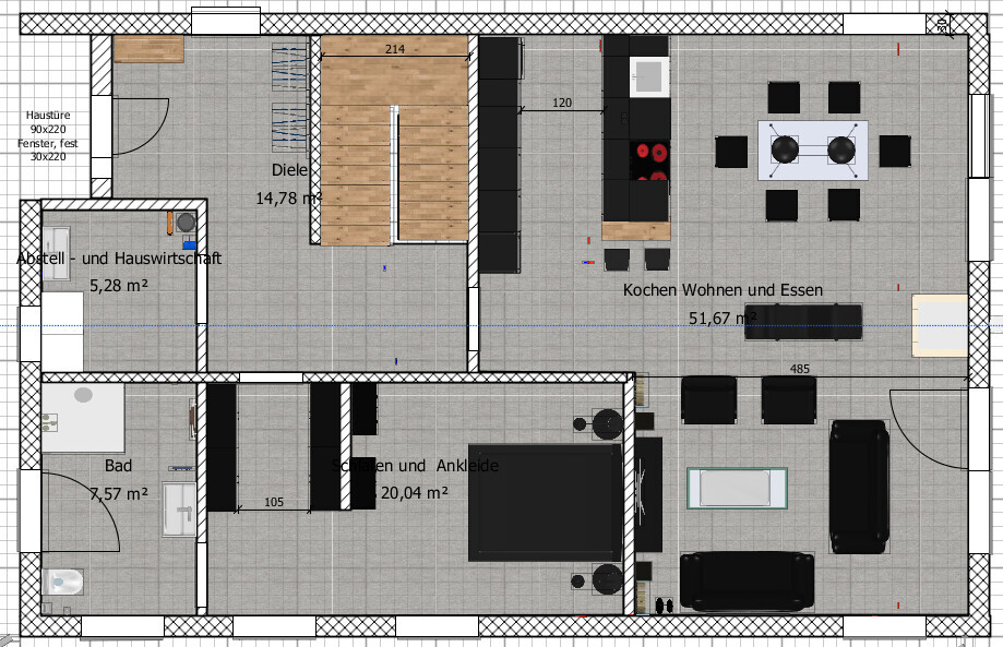

Mal Eure Wünsche skizziert, allerdings unten etwas länger
Vielen Dank nochmal für Deine Anmerkungen . Ich habe mal versucht in erster Iteration zunächst fürs EG Deine grobe Skizze zu Papier zu bringen.
Das Haus ist dadurch erstmal 1m länger geworden
Ich schaue mir aber auch nochmal die Skizze von hanghaus2023 an mit dem zentralen Eingang und dem mini Gäste-WC
Grundriss einer Wohnung: Küche, Wohnen/Essen, Schlafen/Ankleide, Bad, Abstellraum, Diele.
