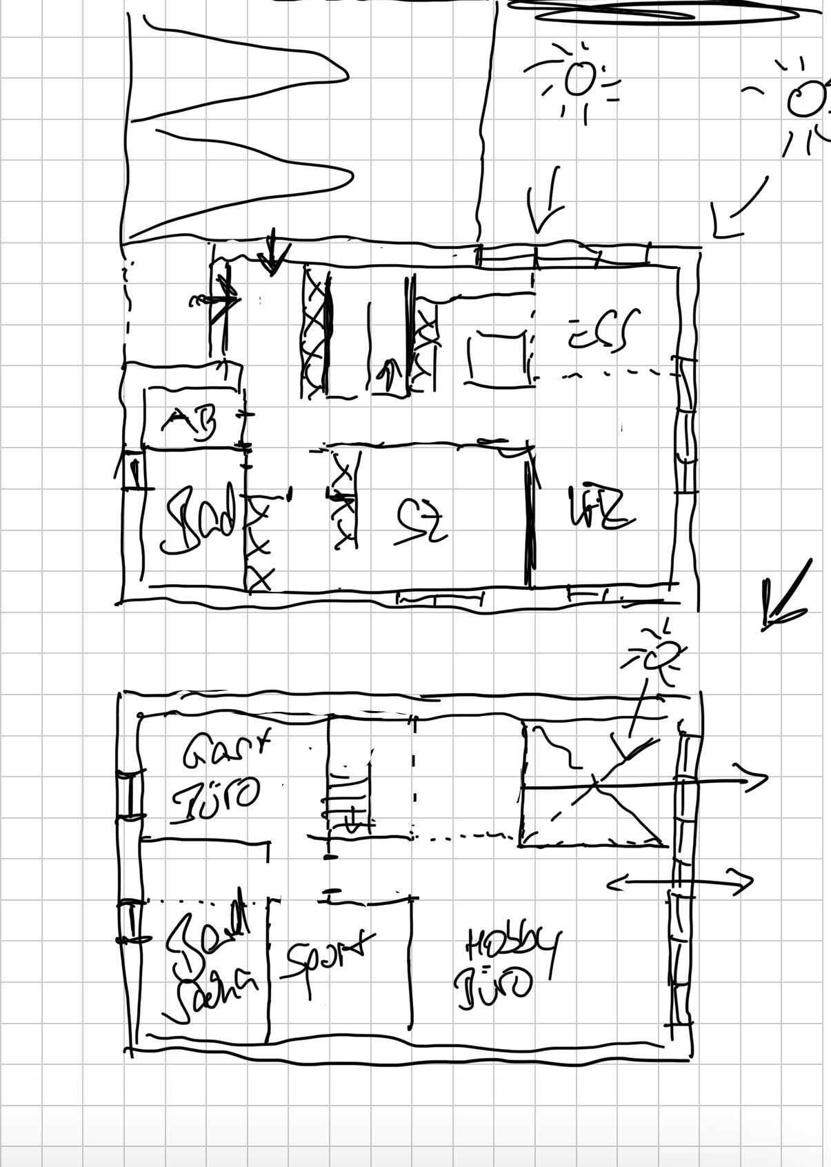

Ich habe das EG nun mal "schnell" ein wenig grosszügiger gestaltet.
Da sind fast alle wieder alle Planungsfehler bis auf ein größeres Schlafzimmer vorhanden: beim Hauseingang ist keine Garderobe, Bad im Schmutzbereich. Der zweite „Flur“, die Schleuse, dient als Garderobe, wieder im Streit beim Nachhausekommen mit Dir, dort die Schuhe zu lassen mit der Gefahr, ins Höschen zu pieseln oder das halbe Haus mit dreckigen Schuhen zu kontaminieren, es aber noch auf die Toi zu schaffen. Händewaschen, nachdem man nach Hause kommt, ist nach Corona ja auch wieder aus der Mode.
Beim Betreten des Allraums läuft man gegen Stühle, die mitten im Raum bzw. Verkehrsfläche stehen. Zusätzlich ist da wieder irgendein Kleinmöbel, was stört. Luftraum im Norden.
Das größere Schlafzimmer könnte jetzt mit einem ausreichend großen Schrank bestückt werden, aber das Bett kommt unter Fenster gestellt. Wie wollt ihr denn mit Mitte 70 das Fenster mal öffnen, ohne auf das Bett kriechen zu müssen?

Arauki11 schrieb:
Mir kommt es vor, als hättest Du zuerst das Äußere des Hauses entschieden und und danach darin die gewünschten Räume angeordnet.
Das ist per se gar nicht mal so falsch, wenn man sich an ein Typenhaus orientiert und innen etwas modifiziert. Die meisten funktionieren, einiges stört dem ein oder anderen flexiblen Mitmenschen nicht, das andere kann man nach seinen Bedürfnissen ändern. Man muss heutzutage das Rad nicht neu erfinden.

Mal Eure Wünsche skizziert, allerdings unten etwas länger, dafür weniger Kalksandstein und DN, um es oben kompakter zu machen.
Geld spielt wohl gar keine Rolle?
Darf ich fragen wie ihr jetzt wohnt?
Handgezeichnete Grundriss-Skizze eines mehrstöckigen Hauses mit Zimmern, Türen und Pfeilen.

Danke für Deinen Beitrag und die teils berechtigten Einwände.
Wenn man es so machen wollte wie Du vorschlägst benötigt man ein 15 Meter Haus. Das Haus soll bei einer 9m tiefen Garage und einer Länge von 13 m vorne und hinten 2 m überstehen. Eine weiter vorne stehende Garage macht keinen Sinn da man 5 m zum Parken vor der Garage benötigt. Das Haus noch weiter nach hinten ins Grundstück rein zu versetzen wird wohl nicht genehmigt da eigentlich seitens Bauordnungsamt sogar ein giebelseitiger Anbau des Hauses (dann mit Traufe zur Strasse) in Flucht mit der Bestandsimmobilie gefordert war ich möchte ja auch bei noch weiter zurück ersetztem Haus keine 2 grossen Gärten ( dann vor und hinter dem Haus) bewirtschaften. müssen Ausserdem wird ein direkter Zugang vom Haus in die Doppelgarage gewünscht und wir möchten schon solange es die Gesundheit erlaubt im OG schlafen (der Schlafraum im EG soll ja lediglich sls potentielle Ausweichmöglichkeit dienen.) Ausserdem will ich ja Gäste und Besuch nicht zum Gäste-WC in die obere Etage schicken.
Wir wohnen derzeit im 2. Obergeschoss auf ca 100 qm mit Dachschrägen auch mit Schlafzimmer zur Strasse und Arbeitszimmer nach Südwest

Vielleicht solltest Du mal auf alle Hinweise konkret eingehen, mir drängt sich das Gefühl auf, dass Du versuchst, Deinen Entwurf zu verteidigen oder zu rechtfertigen, was ja nicht nötig ist.
Ich denke, dass das Problem nicht die eine Ecke hier oder da ist, sondern die vorher notwendige Entscheidung, wie unser Leben im Alter dort möglichst komfortabel stattfinden kann und was wir nicht mehr brauchen können an Raum und Gegenstand im neuen Lebensabschnitt.
