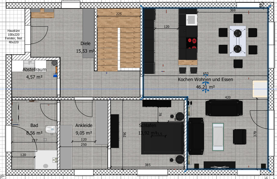

Ich habe noch mal daran gearbeitet und hoffe Deinen Entwurf nun besser getroffen zu haben.
Wäre toll wenn Du und die anderen Experten diesen hier nochmal kommentieren würden.
Vielen Dank
Hier erstmal das Erdgeschoss
Grundriss eines Hauses mit Diele, Kochen/Wohnen/Essen, Schlafen, Bad, Ankleide, Abstellraum

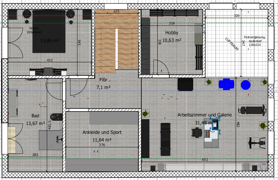

Biker9927.10.24 15:56
Und das Obergeschoss dazu.
Der Gedanke hierzu wäre eine Möglichkeit zu haben sowohl im Obergeschoss (für Gäste oder für die Hausherren) als auch
im Erdgeschoss eine Schlafmöglichkeit für 2 Personen als auch ein Bad zu haben wobei das EG möglichst altersgerecht/
barrierearm gestaltet werden sollte.
Die offene Galerie ist jetzt auf der Süd/Südwestseite wie Ihr zu Recht vorgeschlagen habt. Die Fenstergestaltung und Fensterlage ist sicher auch noch verbesserungswürdig, das Obergeschoss soll nach Südwesten hin lichtdurchflutet und offen sein.
Auch mit der Anordnung der Sanitärausstattung bin ich noch nicht wirklich zufrieden. Vielleicht oder bestimmt habt Ihr noch bessere Ideen

Die Diele frisst mit 15,5qm viel Platz. Zickzack beim Betreten des Hauses, da man gleich gegen eine Wand läuft, biegt rechts ab und läuft gegen die nächste. Von dort aus schaut man auf die nächste Wand (Tür zum Allraum). Diese könnte evtl. entfallen aber dann hat man eben diesen endlos langen, schmalen Flur. Den Schlafzimmer-Bereich mit Ankleide, abgetrennt wie ein Apartment finde ich ganz gut (haben wir unbewusst in unserem OG so gemacht und sind froh drüber) aber so fehlt ein Gäste-WC im EG, da Fremde ja nicht durch euren Schlafzimmer-Privatbereich laufen sollten.
Leider ist das nur "meckern" leider ohne konkreten Lösungsvorschlag aber das ist es, was mir so auffällt.
Im OG Tür zum Bad nach außen nicht gut, Bad könnte 4qm weniger haben, so nur unnötige Lauf-/Kostenfläche. Dann oben ein extra Zimmer für Hobby und schicke Sportgalerie willst Du vlt. mal Eure konkreten Hobbys nennen? Ihr wollt zu zweit drin wohnen und manchmal Gäste, ok. Aber soviel Trennung/Extra-Räume braucht man dann doch nicht jeweils einen Extra-Raum.

Mit der Tür zum Schlafzimmer im OG hast Du natürlich vollkommen recht, hab den Grundriss heute Nachmittag mal schnell zurechtgezimmert nach Anregungen von "ypg" (wenn auch nicht 1:1 übernommen damit da nicht wieder Bemerkungen kommen). Das wird geändert
Ja, die Diele bzw. der Eingangsbereich erscheint mir auch etwas (zu) gross und ich werde mal versuchen die "Wand zur EG Ankleide" anders und offener zu gestalten.
Das Extrazimmer oben wird benötigt um ein paar Vitrinen aufzustellen für Dinge die auf Dauer nicht viel Licht vertragen. Mein/unser Hobby sind Oldtimer und alte Rennräder. Die "Sportgalerie" erscheint mir zumindest auf dem Grundriss auch ein wenig (unverschämt) gross wenngleich mir der Gedanke gefallen würde dort auch an Rädern zu schrauben (was ich meiner Frau allerdings nicht sagen werde).
Ich versuche mal die Treppe ein wenig Richtung Eingang zu versetzen. Vielleicht lässt sich das Haus dann auch von den ursprünglich geplanten 14 m wieder hin zu den 13 m bewegen ohne dass gleichzeitig der Wohnbereich im EG zu klein wird
Genau. Der endlos lange und schmale Flur ist eigentlich nur so lang wie Treppe breit. Der Grund liegt darin, den nicht noch längeren Flur, wenn Eingang mittig, zu haben, sondern ein Break. Außerdem verzichtet man dann auf den zweiten Flur, der als Schleuse/Abstellraum getarnt ist, wo wohl auch Wäsche gewaschen werden soll. Ich persönlich würde dort auch keine Treppe setzen.
