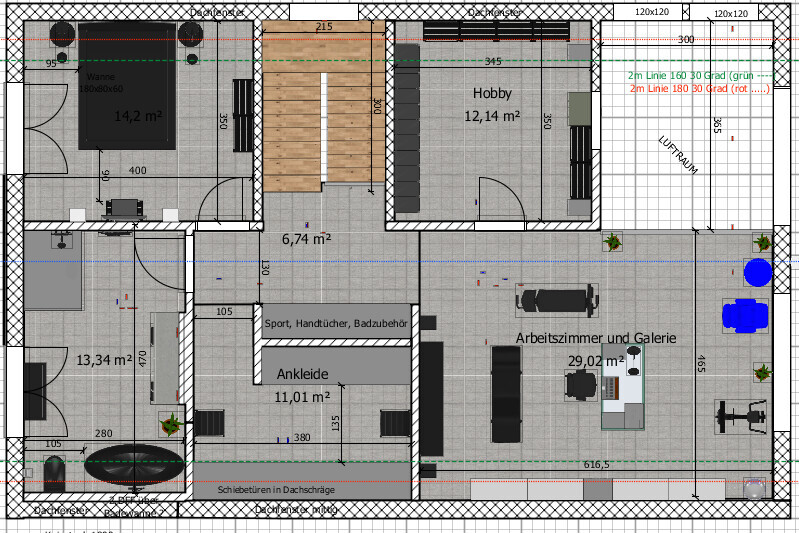

Für Otto Normalfamilie ergeben sich die Notwendigkeiten zunächst mal im OG. Da müssen 2, 3 Kinderzimmer, Badezimmer, Schlafzimmer, Luke zum Dachboden, evtl. noch ein Büro rein.
Deswegen plant man das halt zuerst. Draus ergibt sich im EG schon einiges, weil der HAR und das Gäste-WC im Idealfall unter dem Bad im OG liegen, z.B.
Blöd isses halt, wenn man unten anfängt und dann oben entweder quetschen muss oder riesige Tanzsäle in Bad und Schlafzimmer hat.
Aber wenn man 180m² für 2 Personen plant, dürfte das ziemlich egal sein am Ende. Das ist ohnehin völlig übertrieben und in höherem Alter kaum noch gepflegt und instand zu halten.

Da Du bzw Ihr ja plant, erst einmal im OG die Schlaf-Etage zu haben, würde ich die hier geplante Ankleide als Garderobe nutzen.
Wenn Ihr später nicht mehr könnt und nach unten zieht oder ganz oben wegen Bettlägerigkeit bleibt, braucht es auch keine große Garderobe mehr. Das kann dann alles in den Hauswirtschaftsraum.

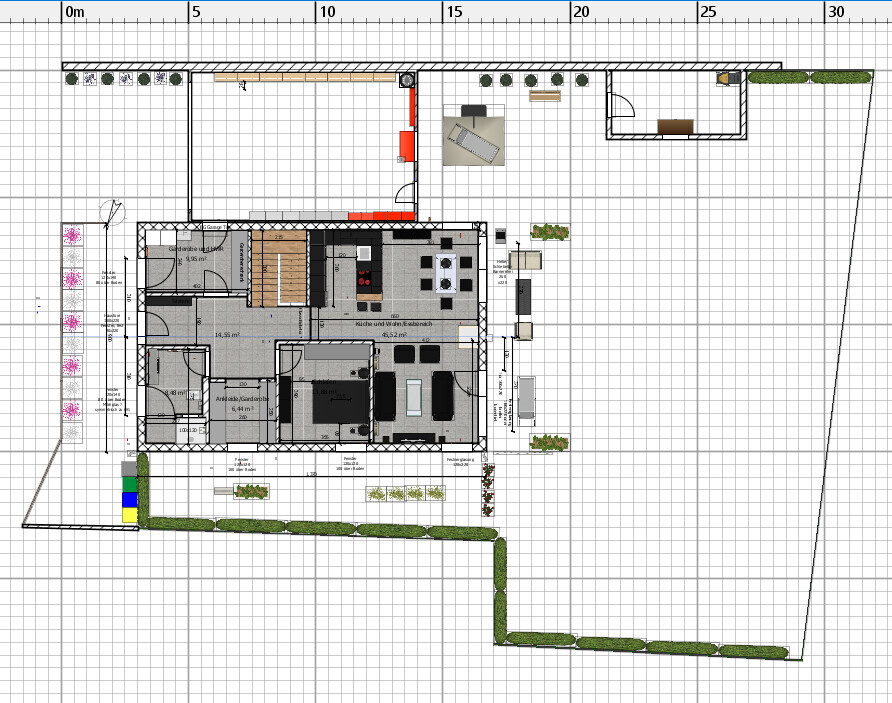

Mir gefällt der gerade Flur nicht, weil man vom Eingang bzw Tür schon direkt in den Privatbereich schauen kann. Die Idee kommt zwar von mir, aber ich persönlich würde so lange daran rumfeilen, bis es passt. Wenn Du mit dem Entwurf zu einem Unternehmen gehst, dann hilft Dir dort keiner mehr und baut Dir alles, auch Fauxpas's.
Dann muss ich auch sagen, dass ich mit den ganzen Limitierungen bzw Wünschen, warum wieso weshalb das Haus jetzt nicht einen Meter länger gebaut wird, schon durcheinander komme. Es gibt keine Skizze, die mal eine gedachte „Baulinie“ oder „Baugrenze„ darstellt. Denn wenn Du drei Meter von der Strasse das Haus bauen musst, die Garage aber 5 Meter, kannst Du doch sehr wohl den Eingang seitlich planen. Warum man unbedingt jetzt durch eine direkte Tür in die Garage kommen muss und den Weg über die Haustür scheut, habe ich noch nie verstanden.
Ich musste tatsächlich auch noch mal nach vorn blättern , weil kein Nord gekennzeichnet ist.
Und die Garage ist auch nicht zu sehen. Ich würde immer alles, auch Stellplätze usw mit in einen Entwurf nehmen. So schnell kann man doch noch einen guten, aber anderen Dreh bekommen, vergisst dann aber die anderen Komponenten der Planung.
Ganzes Grundstück maßstabsgerecht zeichnen, die Limitierungen kennzeichnen und dann das Haus und die Garage drauf und vermitteln.
Und deshalb kann ich diese Frage..
Biker99 schrieb:
Welche potentiellen Vorteile ergäben sich aus Eurer Sicht falls Haus oder Garage noch im Bereich von 1- max 2 m gegeneinander verschiebbar in Längsrichtung wären?
Überhaupt nicht beantworten. Gab es jemals das gezeichnete Grundstück inklusive aller Komponenten, außer der nachgereichte Lageplan von ?
Biker9902.11.24 17:16
Was ist denn mit dem OG
Danke für den Hinweis. Da hast Du sicher recht. Ich stell gleich mal eine Draufsicht ein auf der man Grundstück, Garage und Haus erkennt.
OG kommt dann auch dazu
Biker9902.11.24 17:32
Hier die Gesamtansicht.
Die Nullinie in y Richtung ist die Grundstücksgrenze mit direkt angrenzendem Bürgersteig. Die Umrisse des Grundstückes
(bitte kein Kommentar was die "Grenzbepflanzung" und die "Bestückung" der Garage angeht...) sind so hoffe ich erkennbar
Auf dem Grundstück steht auf der südwestlichen Grundstücksgrenze noch ein Kühlraum, der zum Garten-
haus umgebaut werden soll.
Die horizontale Wand oben in der Skizze ist die Hauswand/Brandwand der Bestandsimmobilie
Das Grundstück öffnet sich ein wenig schon im vorderen Bereich um sich dann bei etwa 17m auf
der x Achse deutlich zu verbreitern
2D-Grundriss eines Hauses mit Küche, Wohnzimmer und Garten.
Biker9902.11.24 17:34
und noch der Vollständigkeit halber das Obergeschoss
Grundriss eines Hauses mit Bad, Hobbyraum, Arbeitszimmer/Galerie, Ankleide und Sportbereich.
