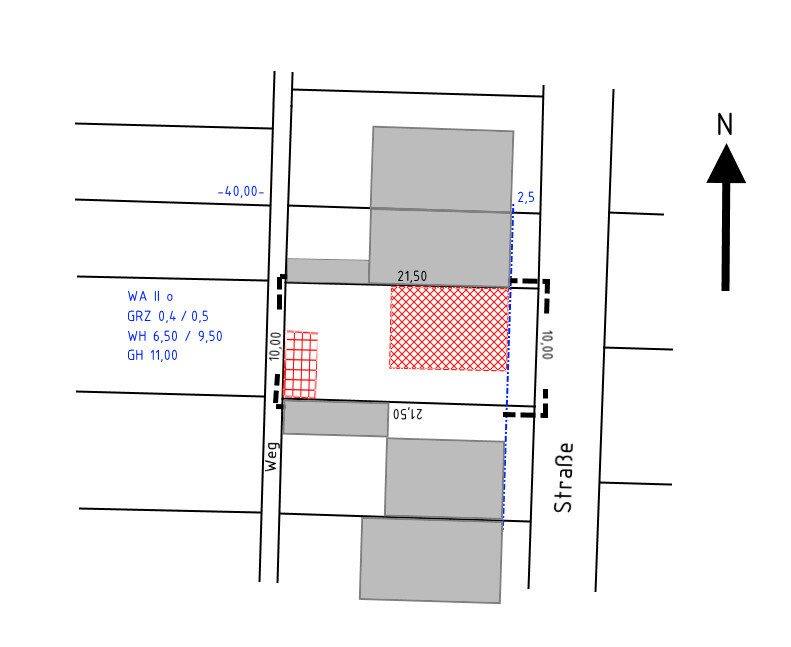

kbt09 schrieb:
Wenn das Mittelgrundstück aber auch die Stellplatzpflicht hat
Wobei ich nicht weiß, warum es zwei sein müssen. Laut Landesbauordnung ist nur ein Stellplatz pro Wohnung gefordert. Dann könnte er tatsächlich quer vorm Haus liegen.
Muc1985 schrieb:
Das ist in meinen Augen mehr als grenzwertig dieses Grundstück.
Dafür kostet es auch nur 70k.
Hier mal Variante Fort Knox mit gelöschter Geschossflächenzahl, die gar nicht festgesetzt ist und sich trotzdem in meine anderen Pläne eingeschlichen hat:

kbt09 schrieb:
Wenn das Mittelgrundstück aber auch die Stellplatzpflicht hat, bleibt ja eigentlich gar nicht viel anderes, als die Häuser eben nicht 2,95 m von der Straße entfernt beginnen zu lassen (bisheriger Plan), sondern die Häuser müssen weiter ins Grundstück rein. Oder es wird mit dem Versatz gebaut.
Es ist geplant, dass das Mittelhaus nach hinten versetzt wird.
Wenn da überhaupt gebaut wird. Es wird wahrscheinlich eine Baulücke bleiben, Goalkeeper wird ein Einzelhaus bauen

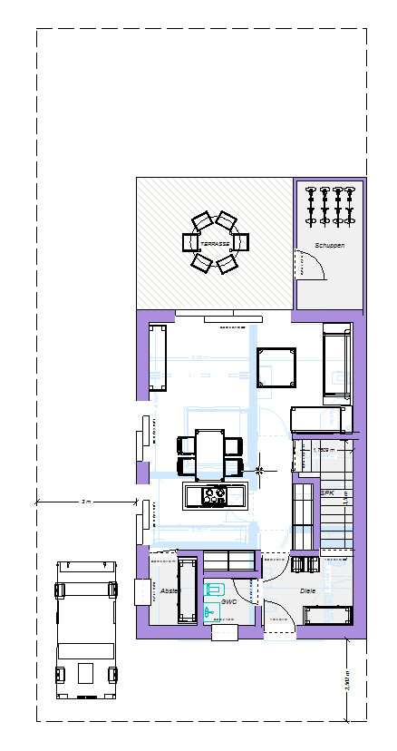

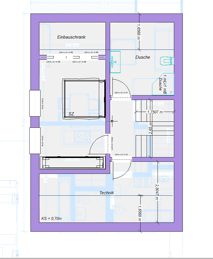

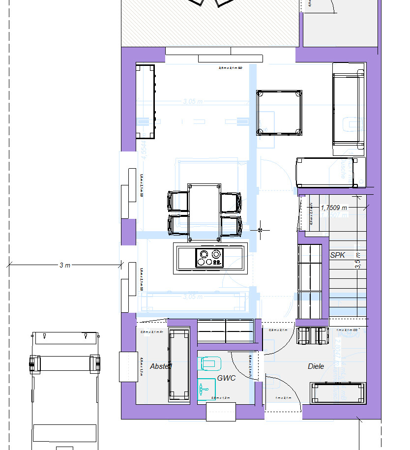

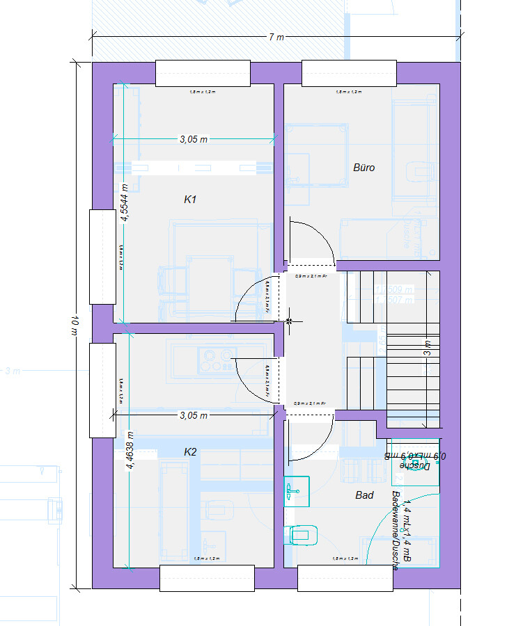

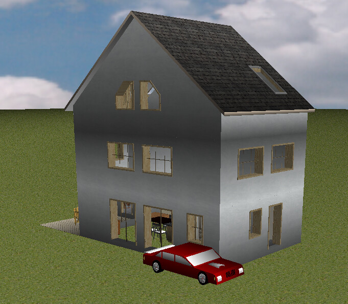

Na da werfe ich auch mal einen hin:
Bitte beachten: alle Treppen sind KEINE Podesttreppen - Programmfehler.
Was mir leicht unklar ist, sind die Höhen. Laut Ausgangs-Entwurf liegt die TH bei 6,50m. Der Kalksandstein sieht mir aber eher zwergig aus. Sind da die Raumhöhen exorbitant? Bei so einer kleinen Grundfläche geh ich vereinfacht von folgenden Höhen (in m) aus:
BP / Decken = 0,2
Wände = 2,6
Kalksandstein = 0,70
Wär es meins, würde ich die Eltis auch ins Dach planen, wie hampshire es hatte. Die Gaube würde ich mir sparen und für das Geld lieber ein Duschbad im Dach hinzufügen. Treppe vom Flur funktioniert auch im Reihenhaus - so kommt Ruhe ins OG. Fahrradschuppen im Garten würde ich aus Holz anbauen - gibt der Terrasse mehr Gemütlichkeit (nicht darstellbar).
Grundriss eines Hauses mit Terrasse, Essbereich, Küche, Schuppen und Parkplatz.
Grundriss: Küche mit Insel, Esstisch, Wohnzimmer, Diele, GWC, Abstellraum, SPK, Treppe.
Grundriss eines Wohnplans: zwei Zimmer (K1, K2), Büro, Bad, Flur und Treppenaufgang.
Grundriss eines Wohnhauses: Schlafzimmer, Einbauschrank, Dusche, Technikraum, Treppenhaus.
Zweistöckiges Haus mit Satteldach, grauer Fassade, vielen Fenstern und rotem Auto davor auf grünem Rasen.
3D-Haus mit grauer Fassade, Satteldach, Terrasse mit Gartenmöbeln, Anbau und rotem Auto.
16.06.19 17:18
... ja, die Gaube könnte man wirklich sparen.
Wenn allerdings wirklich 2 Stellplätze erforderlich sind, dann sehe ich die irgendwie nicht, wenn 1 seitlich ist und der andere quer vorm Haus ... da kommt man dann eben nur schlecht zum Eingang.
