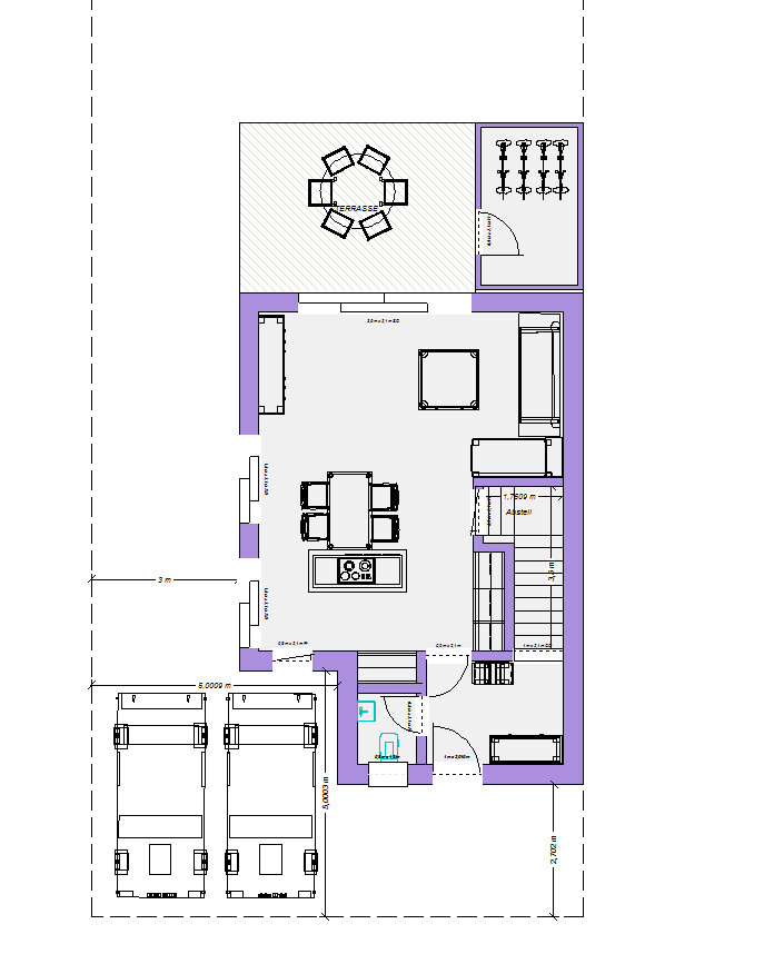

Ja, wäre gut, wenn mal verrät, ob er 2 Autos hat und 2 echte Stellplätze braucht oder ob er nur ein Auto hat und der 2. Stellplatz nur auf dem Papier abgehakt werden muss. Quer vorm Haus parken macht doch niemand wirklich, oder?
Habe ich dich bereits beantwortet - wir haben zwei Autos und benötigen daher zwei echte Stellplätze. Wenn dann allerdings einer quer vorm Haus oder beide seitlich. Das Haus weiter nach hinten versetzen und nur wg. den Parkplätzen kostbaren Garten zu verlieren, ist keine Option.

Ach tatsächlich? Das war mir dann entwischt. Ich dachte bislang, Ihr müsste 2 Stellplätze bauen aber habt nur 1 Auto.
Mmh. Klingt beides bescheiden für mich. Wie breit ist denn der Parkstreifen vor Deinem Haus für denjenigen, der quer einparken muss?
Ich hatte schon überlegt, ob man für die Autos im EG ne Ecke aus dem Haus beißt. Sowas hier in der Art:
Grundriss: Erdgeschoss mit Küche, Esstisch, Wohnzimmer, Terrasse und Garage für zwei Autos.
Aber dann verliert man natürlich Fläche vom Haus - ohne Keller wird's dann i.w.S. langsam sehr eng. Wie lang war noch gleich das Baufeld?
