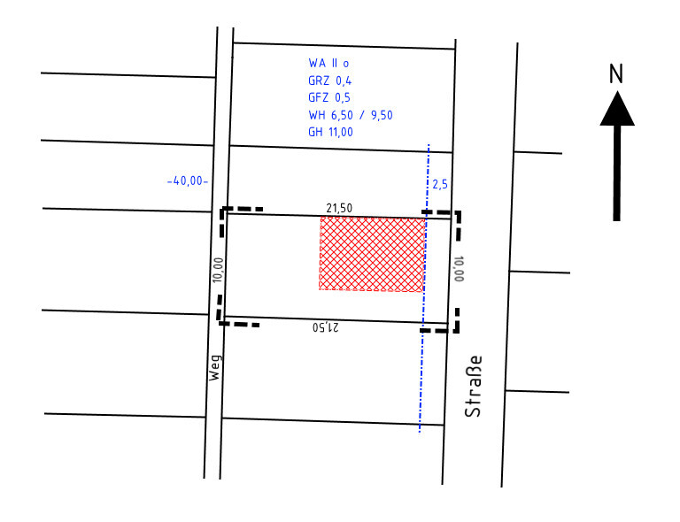

Boah ey, goalkeeper. Die Leute hier wollen arbeiten. Für die Himmelsrichtung braucht's zwei Tage und 13 Beiträge und Baufenster ist immer noch nicht beantwortet. Nimm das:
Grundstücksplan: rotes, schraffiertes Baufeld zwischen Weg und Straße, Nordpfeil.

Hihi. Allein das Wort "Foyer" läßt mich bei 70 qm Grundfläche schmunzeln.
kaho674 schrieb:
Gibt es eine Baulinie? Wo sind die Stellflächen des Nachbarn?
Baulinie nein. Man rechnet ja damit, daß auch Neo-Mittelhäusers (so wie die jüngst abgesprungenen Mittelhäusers) um 5m Rückspringen werden, wegen ihrer Stellplätze. Meine Frage nach Stellplätzen (ob sie alle auf die Grundstücke müssen) ist noch unbeantwortet.
Escroda schrieb:
Nimm das:
Auf diesem Plan schaute es aber nicht nach Reihenendgrundstück aus (?)
