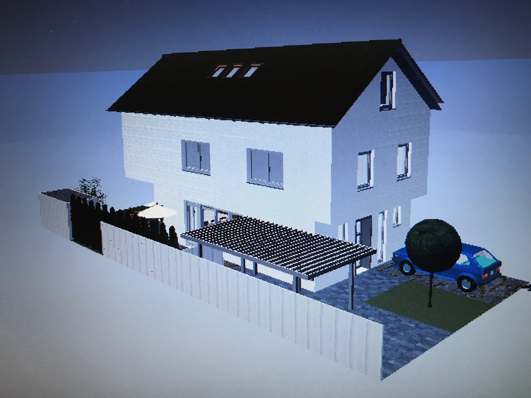

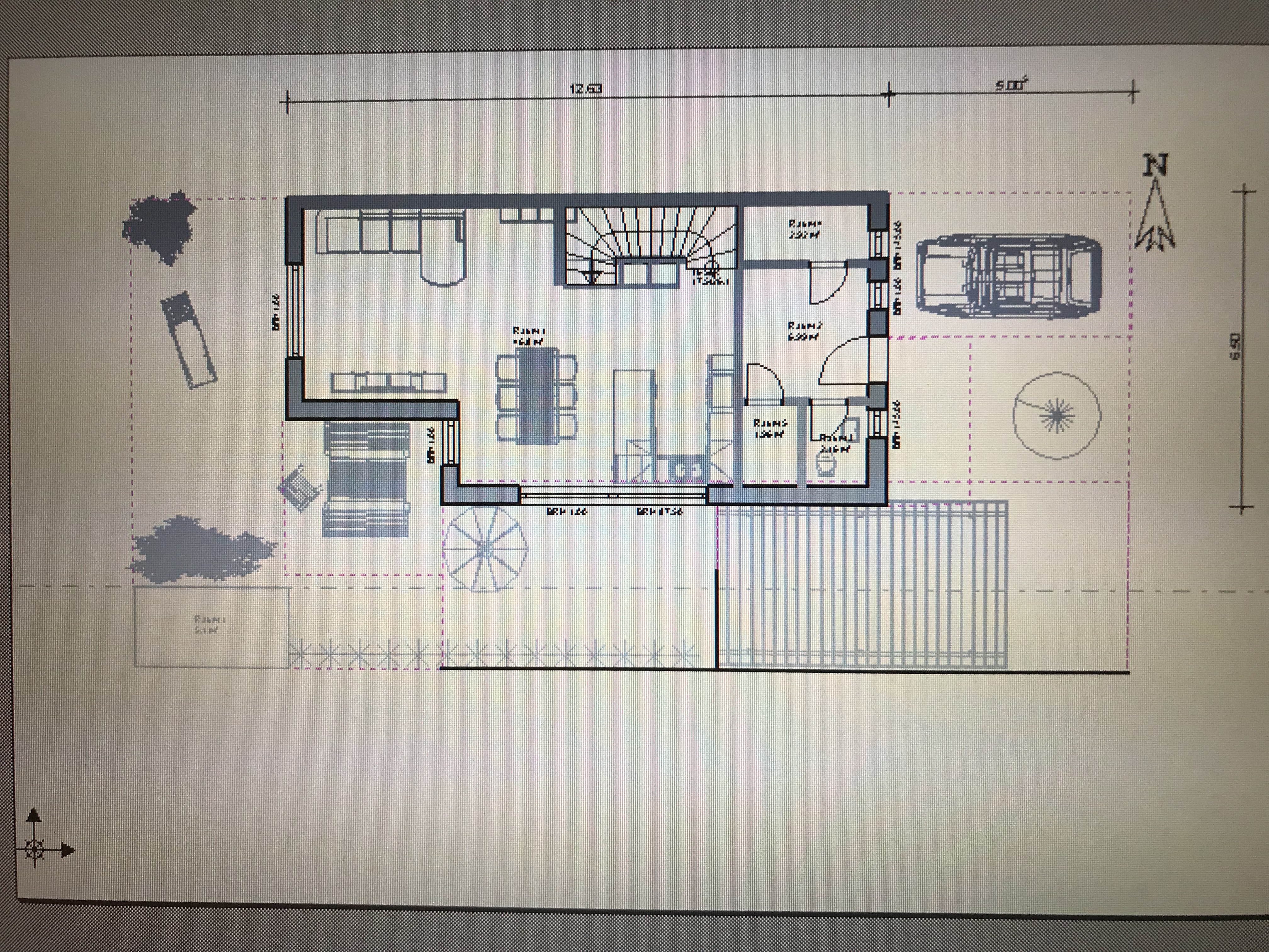

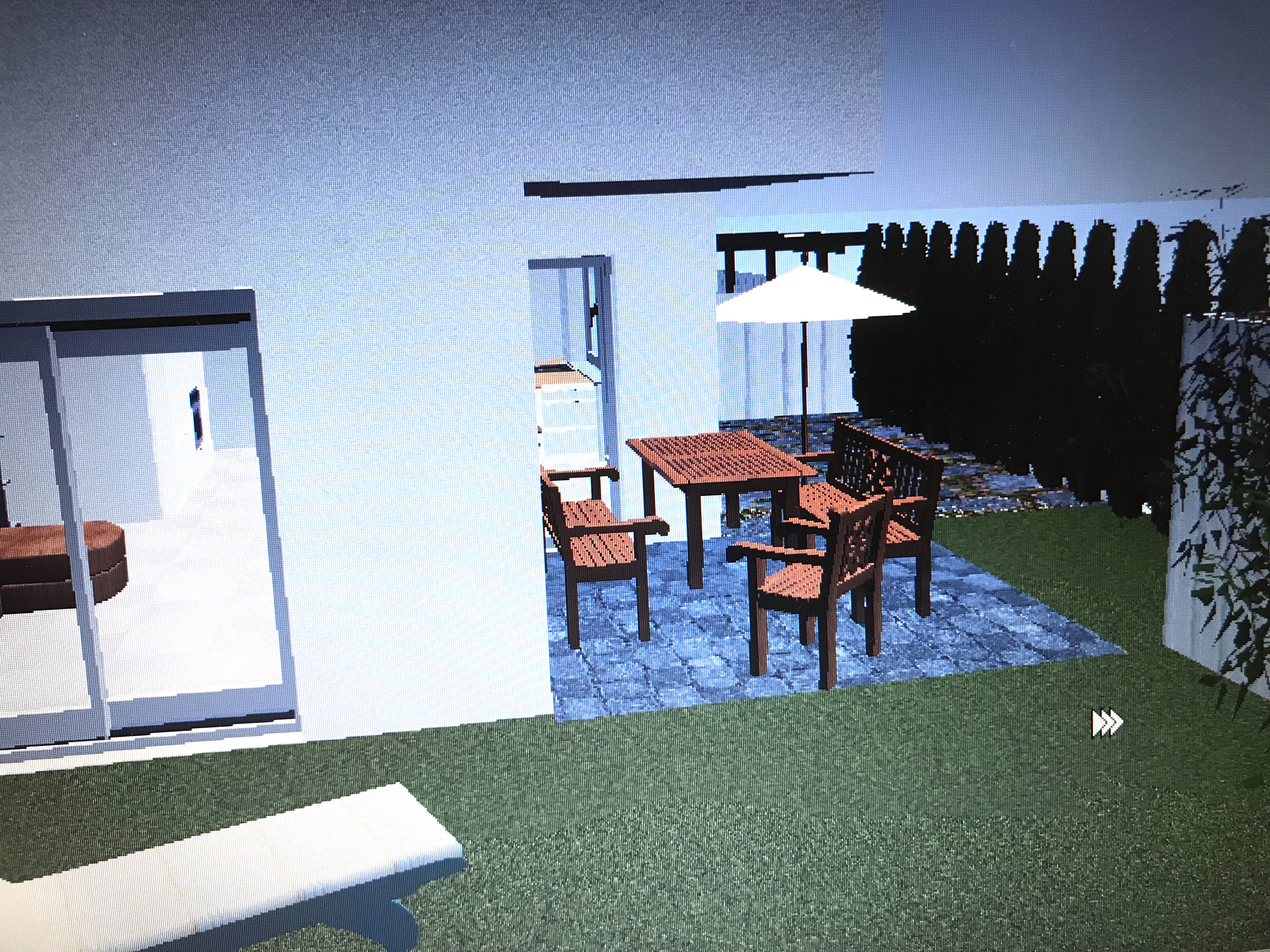

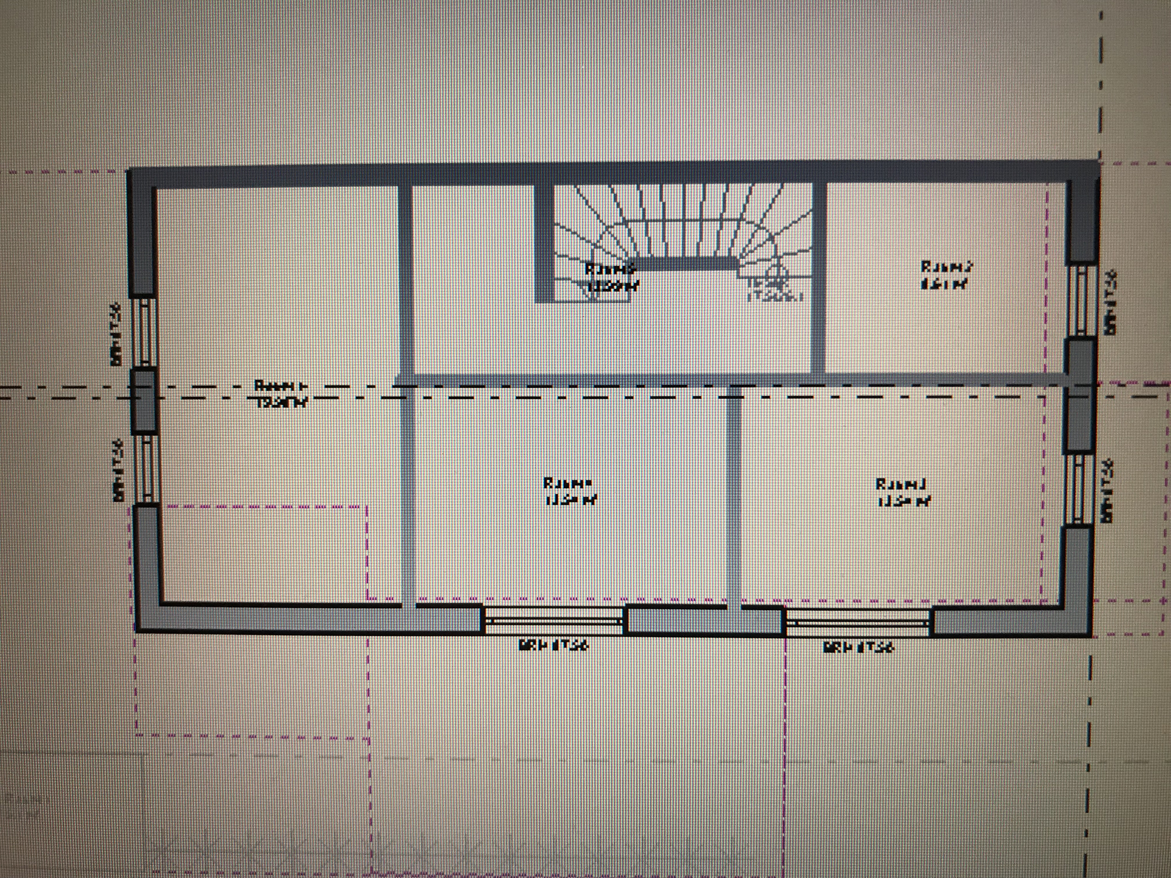

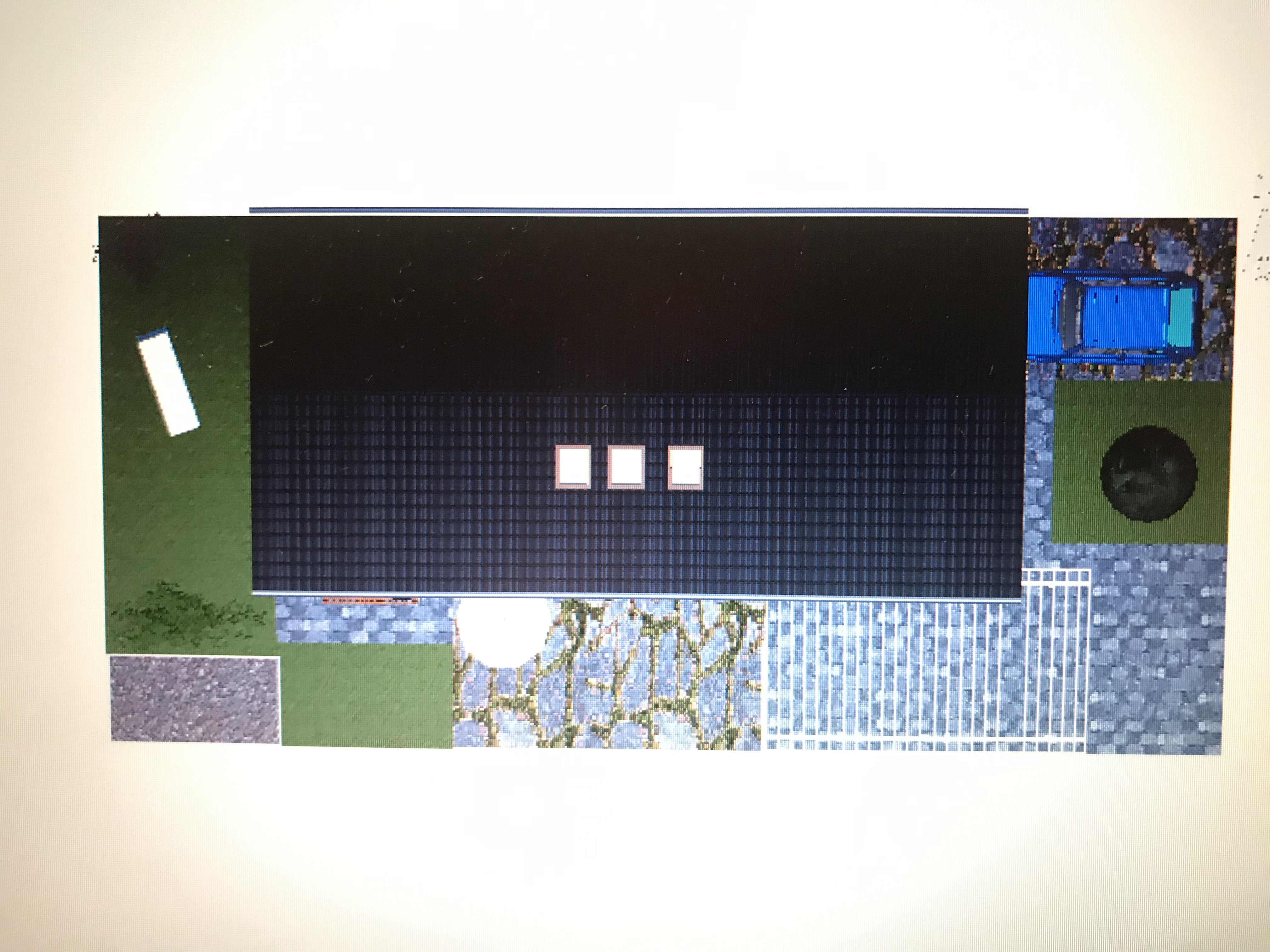

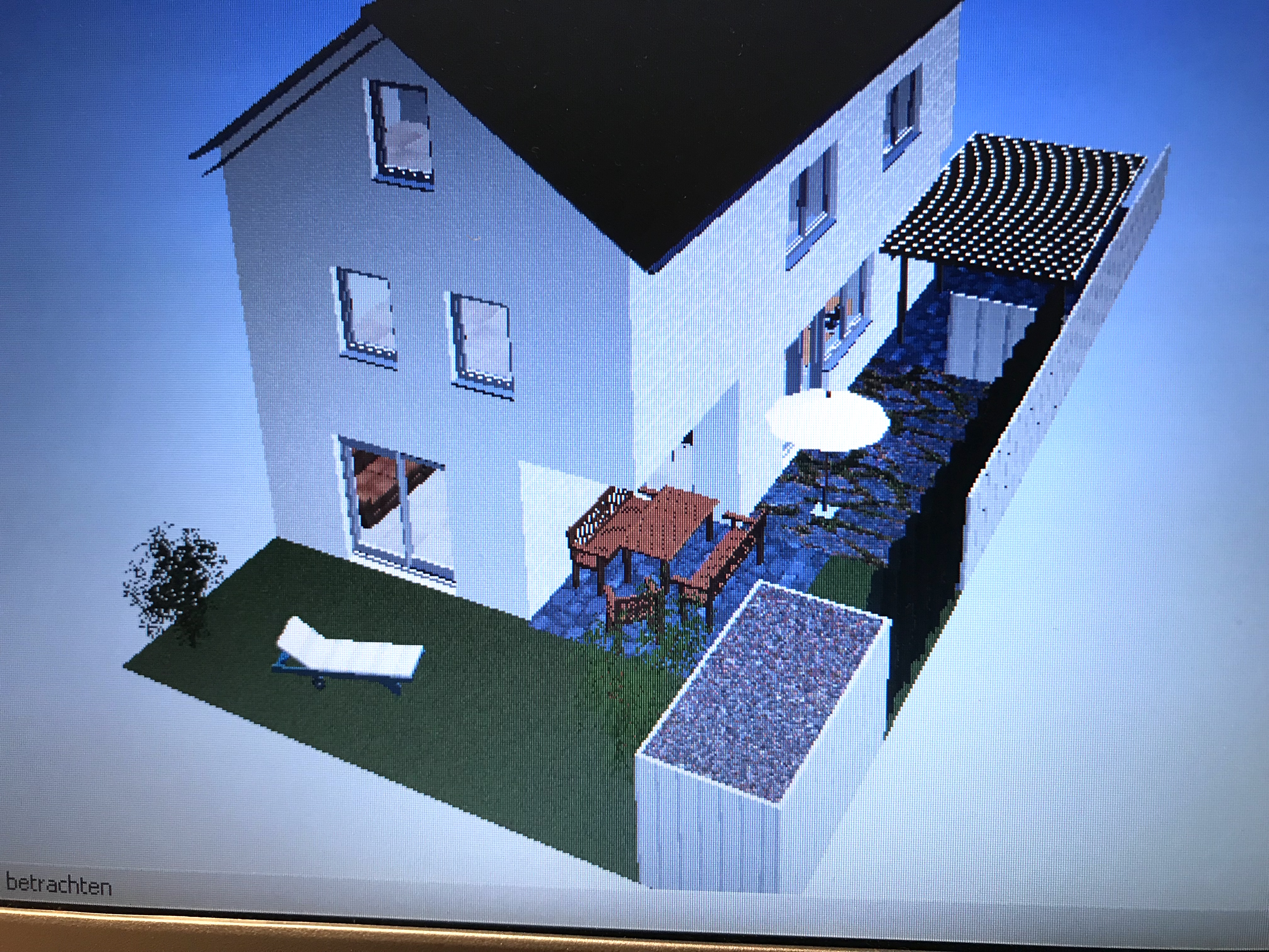

Meine Antwort ist etwas futuristisch geworden
Breite der Version 6,50 Meter.
Insgesamte Fläche hab ich nicht mehr ausgerechnet.
Ich nehme an, dass eh der BU-Vorschlag gebaut wird. Insofern einfach nur als Forumsbereicherung zu sehen

Warum so? Ich denke, der TE hat sich mit einer integrierten Treppe auseinander gesetzt und möchte einfach einen großen Allraum.

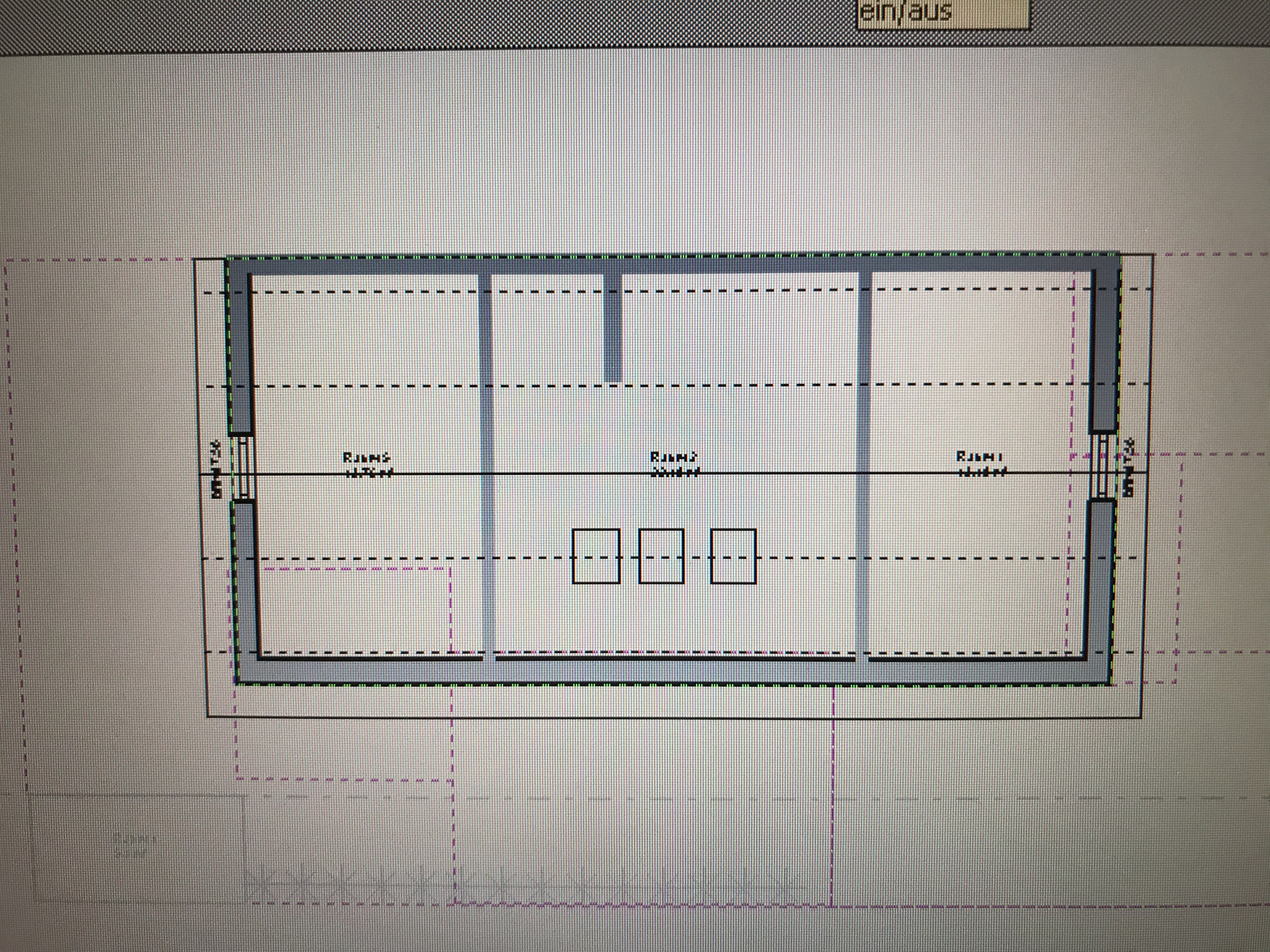

Im DG ist eine Galerie für Hobby und Spielen. Später als Büro nutzbar, Eltern können umziehen.
Edit: Schacht im NO-WC und nach oben. Hab ich zwischendurch gelöscht und Mangel an Zeit fehlen natürlich auch die Türen - aber ist ja eh nur als Skizze zu sehen.
kbt09 18.06.2019 06:19
... sieht ein bisschen wie ein Pilz von der Seite aus.
Der Allraum gefällt mir so aber besser, als in der typischen Reihenhausvariante ... schon wegen der möglichen Sofaposition .
Zeigt eben auch gut, dass wohl 3m vor dem Haus nicht ausreichen.
