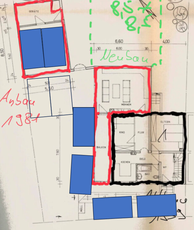

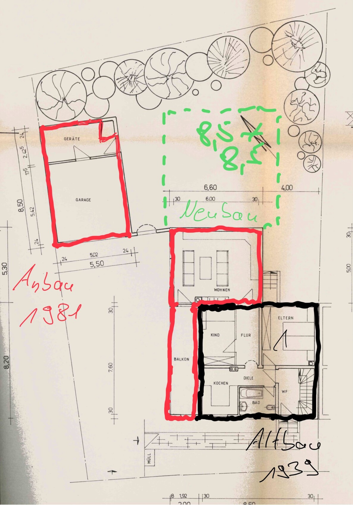

Anbei eine Skizze des Objekts. Ich hoffe daraus wird es klarer (?).
Schwarz ist die Doppelhaushälfte von 1939, rot die Anbauten von 1981 (Balkon, „Wohnzimmer“ und Doppelgarage).
Bzgl. der Tiefe hast du Recht. Ich finde aber nichts gegenteiliges im Bauplan und das Planungsamt hat sich darüber auch nicht beschwert.

Wollt Ihr den Keller vom Altbestand versetzen? Altbestand abreißen? Oder wie willst Du den Bestandskeller nutzen? Da steht doch ein Haus drauf!
Nichts versetzen. Bodenplatte daneben und da das neue Haus drauf. Falls ich was in den Keller tun muss, nutze ich das Bestandsgebäude. Ist ja quasi mein Haus. Bin auch der einzige, der den „Wohnzimmerkeller“ nutzt. Dafür gibts auch einen Eingang vom Garten aus (auf obigem Plan eingezeichnet. Rechts neben dem Anbau).
Von dem bleibt dann nicht mehr viel übrig. Den kleinen Mädels bleibt der Balkon.
Das stimmt leider. Die 3m zur Grundstücksgrenze hin. Dachterrasse auf Balkon wäre eine Option. Irgendeinen Tod muss ich leider sterben.

Die Aussage des Amtes ist nix wert. Dein Bauantrag sollte nachweisen, das die Geschossflächenzahl eingehalten wird. Ebenso die EInhaltung der Anzahl der Stellplätze.
hanghaus2023
15.11.23 12:14
Stellplätze kann man schon planen.

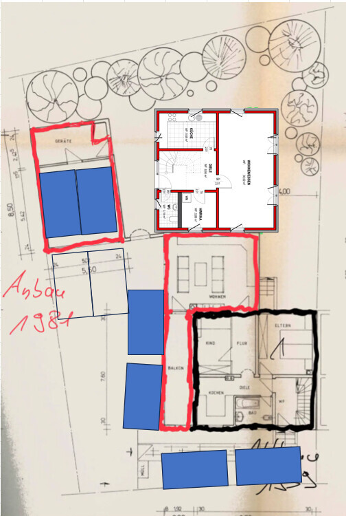

Grundriss eines Hauses mit rot markierten Umrandungen, blaue Möbelblöcke und beschriftete Räume.

Hier mal noch mit Anbau. Zur Grenze 3 m Abstand.
Detaillierter Hausgrundriss mit roten Umrissen, blauen Bauteilen und umliegendem Garten.

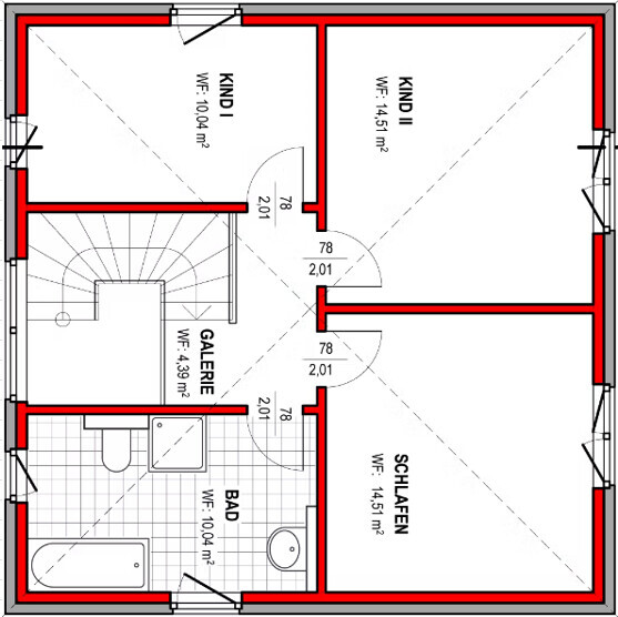

und OG
Grundriss eines Etagenplans: KIND I, KIND II, SCHLAFEN, BAD, GALERIE, Treppe, rote Wände
das sind 100m2 Wohnfläche.
