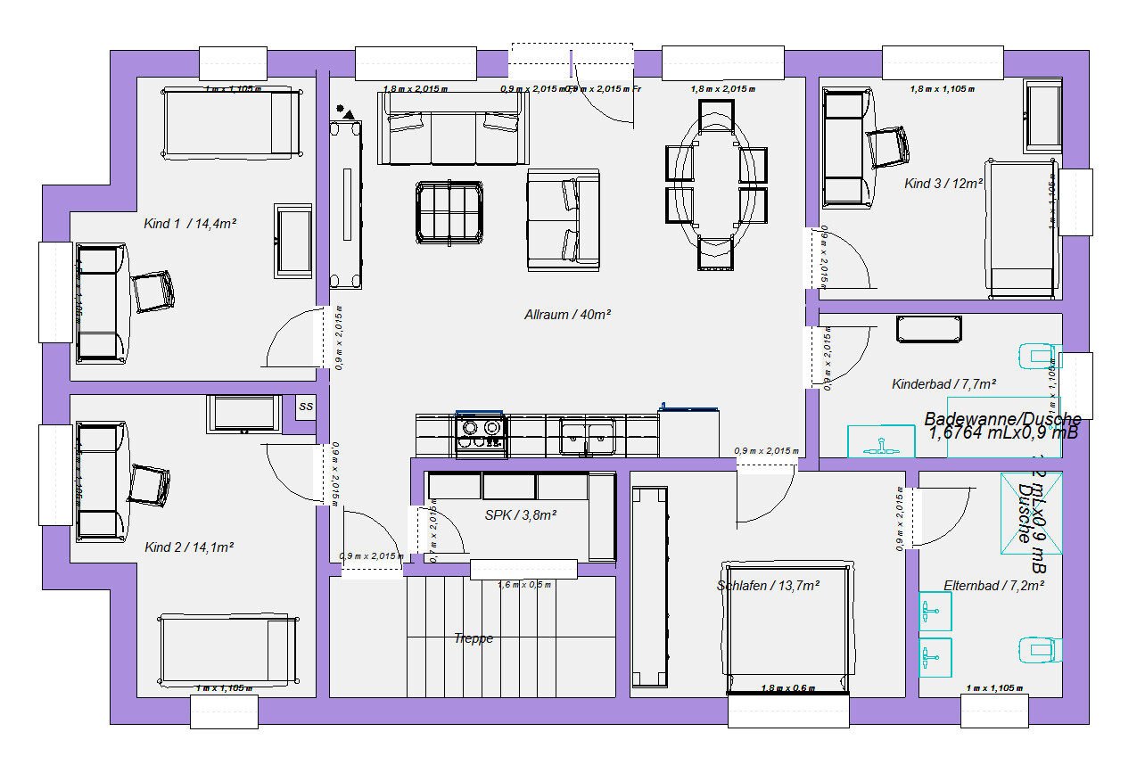

Hab aus Spaß noch mal fette Fenster (unten fest, oben zum öffnen) eingemalt und Türen mit französischem Balkon. Außerdem die m² als Richtlinie angegeben. Die genauen Außenmaße sind ja unbekannt und nur mit Lineal und Verhältnisgleichung geschätzt.
Mit einer modernen und coolen Wohnküche kann ich mir das richtig gut vorstellen.
Sieht echt interessant aus. Gefällt mir auch gut
Aber da ist die Frage, wo landen wir kostentechnisch. Ich bekomme (mittlerweile von einer Bank fundiert berechnet) für einen Anbau (voll wertsteigernd) etwa 150.000€ bis 200.000€. Ein "Umbau" wird nicht voll wertsteigernd anerkannt, daher kann ich dafür nur mit entsprechend weniger Geld kalkulieren. Und das dürfte nicht ausreichen um tragende Wände, die Außenwand des Altbaus, usw. alles zu verschieben und neu zu stützen usw.

Ich möchte ja nicht großkotzig klingen, aber ich glaube nicht, dass ein anderer Grundriss die 3 Kinderzimmer in annehmbarer Größe auf der gleichen Fläche schafft. Ich muss aber sagen, ich habe mit meiner Schwester in 1 Zimmer gewohnt, bis wir 10 waren. Das war super und ging ausgezeichnet.
Vielleicht kann sich ja der Architekt bzw. Statiker die Sache mal ansehen. Ein, zwei Säulen im Raum könnten als Raumteiler zwischen Koch-/Essbereich und Wohnen sogar noch positiv wirken - möglicherweise. Aber dass das statisch nicht Pillepalle wird, kann ich mir denken. Da hast Du recht.

Wir haben einen Architekten, der gleichzeitig auch Statiker ist. Von dem stammt ja auch der ursprüngliche Plan für den Anbau.
Wirtschaftlichkeit hin oder her, es muss halt realisierbar sein. Wenn ich dafür 20.000€ mehr aufnehmen muss, ist das kein Problem. Die monatliche Belastung ist in den Größenordnungen kein Problem. Aber die Besicherung ist ein Problem - ich bekomme keine 250.000€ für den Umbau, wenn das Haus nicht dadurch mindestens 200.000€ mehr Wert hat - und das dürfte schwierig bis unmöglich sein.
Der Anbau der für 150.000€ weitere 60m² Wohnfläche schafft, ist finanzierbar - recht gut sogar.
Ein Umbau der inklusive Anbau für 150.000€ ebenfalls 60m² Wohnfläche schafft ist somit ebenfalls finanzierbar.
Nur wenn der Anbau allein schon 150.000€ kostet, wo ist dann das Budget für den Umbau? Und das bekomme ich eben nur bis sagen wir maximal 50.000€. Bei den Änderungen, die da gemacht werden müssten, halte ich das schlichtweg für unmöglich. Für 50.000€ baut man nicht die gesamte Statik des Hauses um, weil fast eine komplette Hauswand inklusive Dach und allem eingerissen werden muss. Geschweige denn, dass im Altbau überall Fußbodenheizung verlegt ist mit unterschiedlichen Heizkreisen je Zimmer...
Ich sehe aber auch ein, dass man das was benötigt wird fast unmöglich alles nur im Anbau unterkriegen kann. Selbst wenn man diesen noch um 3*10 Meter nach hinten (planoben) verlängert.
Das Einzige was in meinen Augen machbar wäre (ob das dann schön aussieht steht auf einem anderen Blatt) ist den Altbau komplett belassen wie er ist, außer dass Kind2 das neue Badezimmer wird. Dort wo im Anbau das neue Badezimmer wäre (planrechts), würde etwas größer als im Plan ein Kinderzimmer (4m*4m) hinkommen, und genau auf der anderen Seite (planlinks) dann das Elternschlafzimmer (4m*4m) mit direktem Zugang zum Badezimmer.
Dadurch dass der Anbau dann nach hinten 3m*10m vergrößert wird hätte das Wohn/Esszimmer immer noch eine Größe von 5m*7m und die Küche hätte weiterhin etwa 3m*5m. Alles nur Circa-Angaben.
Ich versuche es mal aufzumalen.

Auch wenn du das Aufstocken so weggewischt hast, würde ich es nicht gänzlich verwerfen. Vll ist es möglich das DG so dann auszubauen um die Schlafräume dort unterzubringen.
Du hast bestimmte No go's (die ich nicht bewerten möchte), aber das schränkt dich in deinem freien denken doch sehr ein. Du bist so gut wie auf eine einzige Möglichkeit versteift und versuchst das mit großem hin und her durchzudrücken.
Ein freier Geist der die gesamten Voraussetzungen kennt, wäre da der bessere Ansprechpartner
kaho674 07.08.7 10:30
Wieso das Dach anders betroffen ist, als beim Anbau des Architekten, erschließt sich mir nicht.
Du meinst, Du kommst billiger, noch weitere 3x10m = 30m² zusätzlich anzubauen, als die halbe Außenwand wegzunehmen und ordentlich abzustützen? *zweifelnd am kopfkratz*
