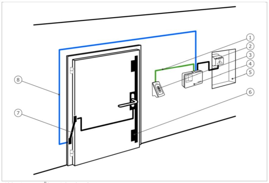

immermehr
26.08.19 20:30
danke für eure Antwort.
Ich habe heute über die ekey Seite etwas recherchiert.
Es sind folgende Komponenten zu sehen:
1 Verbindungskabel Erfassungseinheit-Steuereinheit
2 Netzteil
3 Erfassungseinheit (Fingerscanner oder Codetastatur)
4 Steuereinheit
5 E-Verteiler
6 Motorschloss
7 Kabelübergang
8 Verbindungskabel Steuereinheit-Motorschloss
Explosionszeichnung einer Tür mit elektronischer Verriegelung, Schalter und Verdrahtung.

Wichtig zu wissen wäre auch, ob du KNX, also ein Bussystem, verwenden willst. Ich denke nicht, aber fragen schadet nicht. Daher gehe ich davon aus, dass der Fingerprint als eigenständige Lösung gedacht ist.
Sprech erst einmal mit deinem GU, denn wer heute keine Tür mit Fingerprint anbietet, lebt hinter dem Mond. Der Fensterbauer, GU, etc. kaufen die Türen meistens ein. Häufig bei Schüco und die Hersteller bieten das an. Ich bin mir 100%tig sicher, dass du das bekommst,, daher nur paar Info
Der Aufpreis kostet ca. 1.000-1.300€, denn es ist mit dem Fingerprint (ich rate zu ekey), nicht getan. Die Tür braucht ein mechanisches Schloss, denn was passiert, wenn du die Tür mit einem Schlüssel abschließt? Mit dem Finger kriegst du sie nicht geöffnet, da sie ja verriegelt. Vorteil bei einem mechanischen Schloss ist auch, dass die Tür IMMER verriegelt, wenn sie ins schloss fällt. Wenn du dann von außen dich mit dem Finger autorisierst, dann öffnet ein Motor die Verriegelung. Von Ihnen geht die Verriegelung auf, wenn du den türgriff herunterdrückst.
Lass dir mal so eine Tür zeigen, dann weißt du schnell, dass du sowas nicht nachbauen kannst. Gerade für den Fingerprint, brauchst du nicht nur den Scanner, sondern auch eine Steuereinheit. Diese wird bei einem eigenständigen System in der Tür verbaut. Ebenfalls der Trafo und der Motor. Die Kabelführung muss auch sicher sein. Daher investiere die 1.000€ direkt in die Tür.
Es gibt noch eine Alternative:
Voraussetzung ist aber auch eine Tür mit einem mechanischen Schloss (ca. 650€ Aufpreis). Den Fingerprint installierst du dann separat z.B. bei der Klingel. Hier gibt es Systeme wie Gira, 2N, Doorbird, Busch Jäger, etc. Vorteil hier ist, dass du ggf. den Fingerprint mal ohne größere Umstände tauschen kannst. Nachteil ist aber, dass du die Steuereinheit irgendwo unterbringen musst. In deiner Grafik von ekey ist das auch zu erkennen. Wir werden ein KNX System haben und da werde ich das alles in den Schaltschrank packen. Ansonsten muss du mit dem Elektriker klären, wo du es am besten verbaust.
