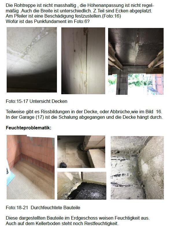

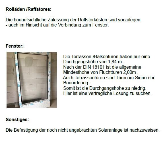

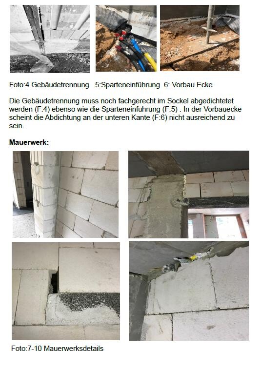

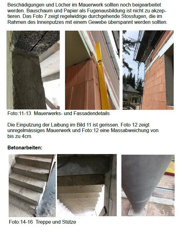

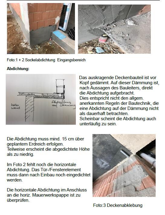

Heute ist der Gutachterbericht eingegangen. Wenn ich an den Stundensatz für das ganze Theater denke, dafür wirkt der Bericht auf mich nicht professionell und auch nicht wirklich zielführend, damit ich damit weiter arbeiten kann...... wenig Verweise auf Normen.....
Kann ich ehrlich gesagt nichts mit anfangen. Wie findet ihr den Bericht? Oder sehe ich das zu kritisch?
Fundamentwand mit Sockeldichtung und Feuchtigkeitsschutz am Eingangsbereich eines Gebäudes.
Mauerwerkdetails am Rohbau mit Abdichtungsproblemen an der Wand
Mehrere Fotos zeigen Mauerwerksschäden, Fassadendetails, Betonteile an Treppen und Stützen.
Durchfeuchtete Bauteile an Decken im Kellerbereich mit Feuchtigkeit

Fensteröffnung im Rohbau mit Maßband zur Vermessung der Durchgangshöhe
Bei uns war der Bericht deutlicher
Mängelaufnahme Abweichung auch mit DIN begründet
Am Ende Auflistung wer was erbringen muss bis wann
Firma X Nachweis über ..., erbringen
Firma y das so und so nachbessern
Nachweis mit Foto
Firma Z Änderung so und so Termin zur Abnahme
Verstehe dich mit dem Bericht wäre ich auch nicht zufrieden. Wir haben einen vor Gericht zugelassenen Sachverständigen und dem hat auch keiner Widersprochen. Hat auch einen guten Ruf
