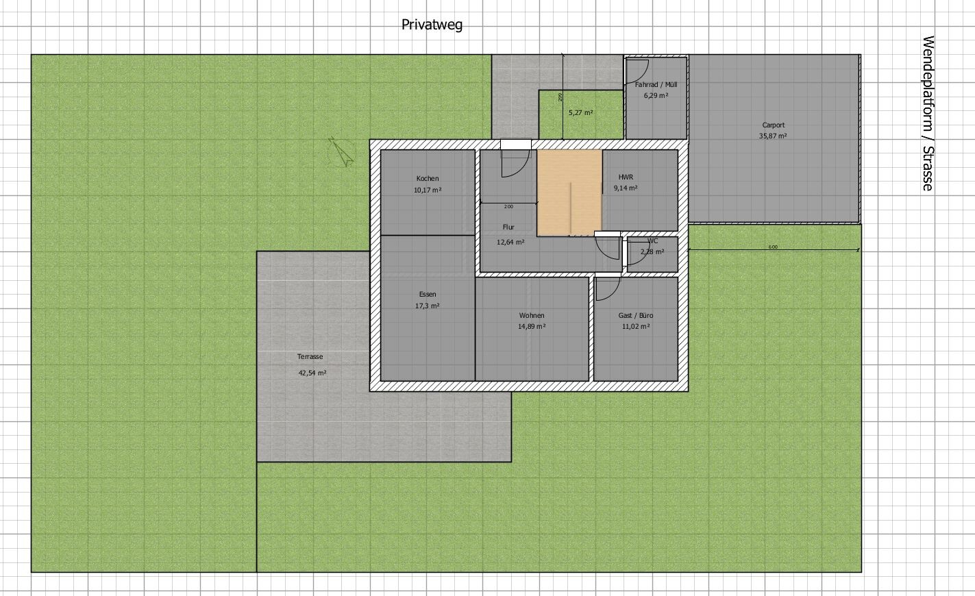

Nur mal so, die Grundstücksteilung am Waldrand laesst eine baldige Bebauung erahnen. Ist Dir das bewusst? Zumindest ist dann der Schatten der Baeume nicht mehr so krass.
Einflugschneisse BER?
Lycana9
09.03.21 09:58
Der Wald ist ein ausgewiesenes Landschaftsschutzgebiet in Privathand. Eine zukünftige Bebauung ist damit so gut wie ausgeschlossen. Die Pachtverträge neben uns wurden gerade um 5 Jahre verlängert. Langfristig ist uns klar, dass die Pachtgrundstücke auch in Einfamilienhaus umgewandelt werden.

Die Auffahrt ist aber von Südwest, wo der kleine Privatweg ist?!
RomeoZwo09.03.21 11:41
Ich hatte die Flurstückkarte so interpretiert, dass der Privatweg von Nord-West nach Süd-Ost durchgängig bis zur Strasse läuft. Die Strasse ist im Süd-Osten, kann aber wegen Bäumen nicht als Zufahrt verwendet werden.

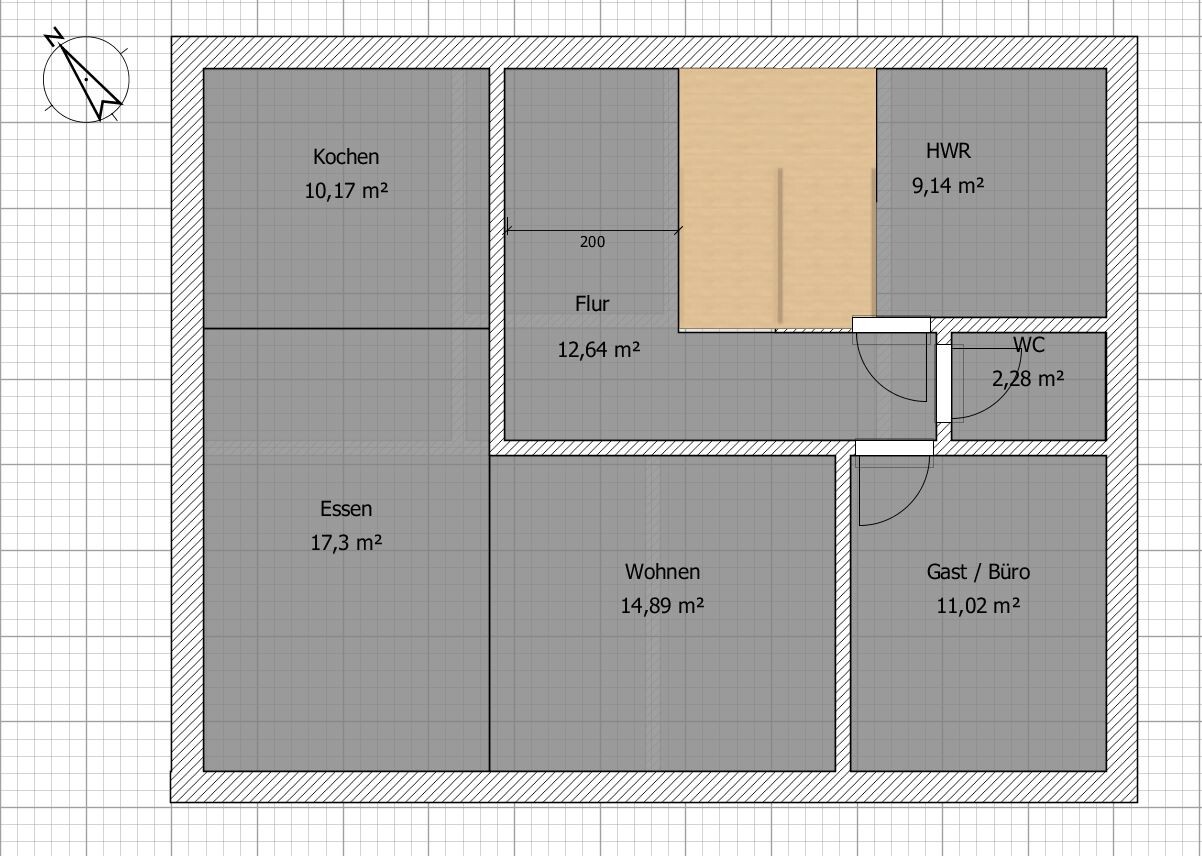

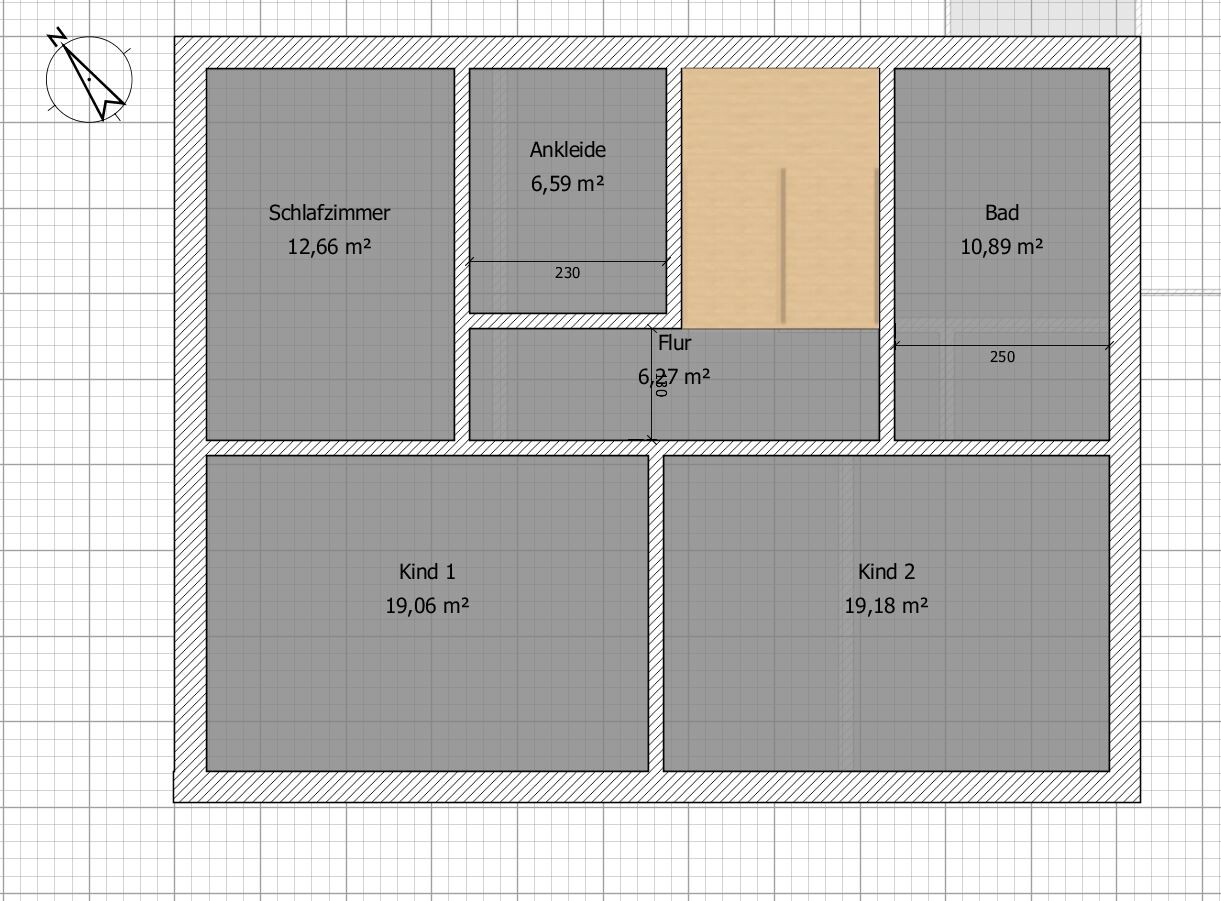

Grundriss ist insgesamt nicht verkehrt, aber ich würde wohl auch ein länglicheres Haus hinstellen und die Kinder Richtung Süd-West (Wald?) legen. Wenn du mal möbliert hast, kann man sicher mehr sagen. Bin gespannt, wie du diese kleine WZ-Ecke nutzen möchtest.
Zum vorliegenden Plan konkret: Im OG ist die extra Ausbuchtung zu den Türen der Kinderzimmer verschenkter Platz. Da könntest du den Flur kleiner und die Zimmer größer machen. Und dann die Elternwand nach rechts verschieben, um noch eine extra Ankleide zu erhalten. WC im EG könnte auch noch etwas Platz für Garderobe hergeben. Wenn da keine Dusche rein soll, könnte das auch kleiner sein.
Die Fenster finde ich auch viel zu klein. Ihr wohnt ja nicht mal in der City mit engen Nachbarn. Aber stell mal die neuen Außenansichten ein, wenn du sie hast. Falls die Kinder Richtung Wald wandern, können die ja wenigstens vernünftige Fenster bekommen.
