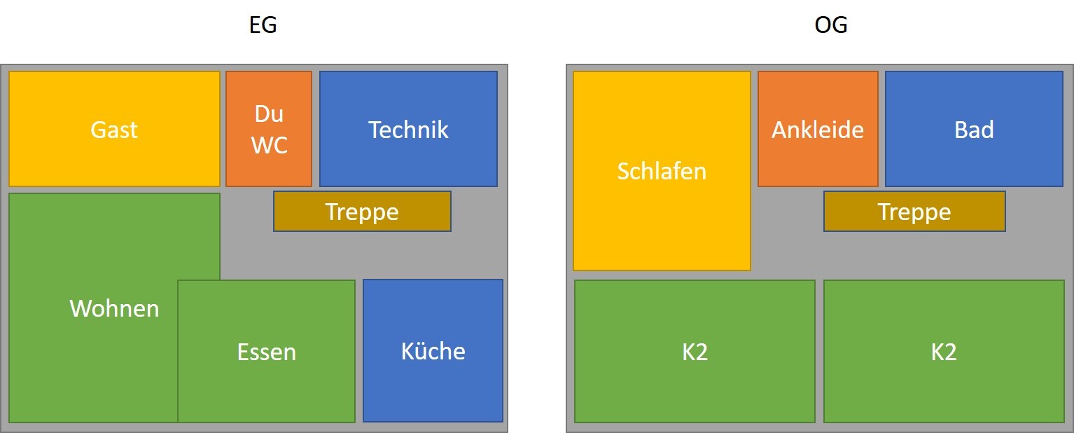

Lycana9 schrieb:
Hat jemand noch Anmerkungen zum Grundriss ?
Hab ich ja geschrieben. Aber fordert wohl nicht?
Das Haus ist mega groß ohne den richtigen Mehrwert rauszubekommen. Die 3,20 im Wohnzimmer? Wozu dient die Ecke, wenn Du nicht möblieren willst? Wo ist Arbeitsfläche in der Küche, wenn man Lebensmittel, Kühlschrank und Ofen in Hochschränke setzt? Wofür ist der Rest im Allraum, der nicht so recht weiß, wo er hingehört?
Wird über 5,70 oder 3,20 TV gesendet?
Soll alles und jeder durchs WZ, wenn etwas aus dem Hauswirtschaftsraum geholt werden muss?
180qm x 2000€
=360000 ohne Maler/Böden für Energieeinsparverordnung und Putz.
Alles, was niedriger liegt, zahlt man während des Baus noch drauf.
Zusätzlich Upgrades.
RomeoZwo08.03.21 22:05
So mal auf die Schnelle (muss es eine gerade Treppe sein, oder wäre auch doppelt gewendelt möglich?)
Zweistöckiger Grundriss: EG Gast, Technik, Treppe; OG Schlafen, Ankleide, Bad, K2.

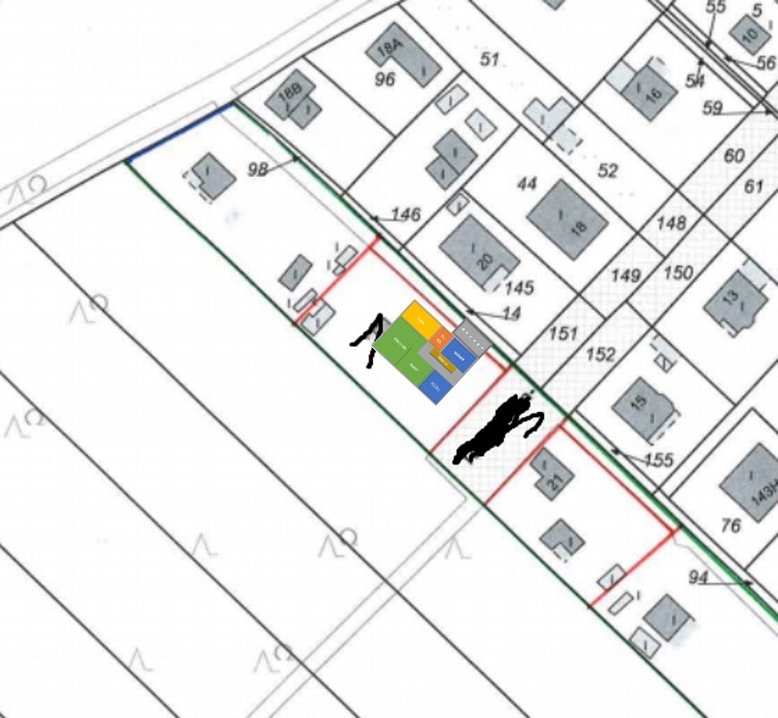

Lageplan mit Parzellennummern; rot markierte Fläche, grüne Grenzlinie und farbige Überlagerung.
Lycana9
08.03.21 22:05
Gerne, unsere bisherigen Versuche mit einem länglichen Grundriss scheiterten leider alle kläglich. Die Straße im Norden ist eine kleine Privatstraße, außer uns gibt es noch vier weitere Anlieger drei davon sind aber nur am Wochenende da. Es gibt also quasi keinen Durchgangsverkehr. Die Straße im Osten ist eine Sackgasse die direkt an unserem Grundstück und dem Wald aufhört. Also auch kein relevanter Durchgangsverkehr, wenn die Flugzeuge vom BER nicht fliegen, sind Spechte die einzigen die Lärm machen.
RomeoZwo08.03.21 22:07
Soll der Eingang / Zufahrt von der Sackgasse oder der Privatstraße sein? Ist das egal?
Im ersten Versuch ist die Garage/Carport wohl auf der Privatstraße gelandet. Aber für die findet sich schon noch ein Platz ;-) .
Lycana9
08.03.21 22:20
Zufahrt erfolgt über die Privatstraße am westlichen Ende, An der öffentlichen Straße stehen leider diverse Straßenbäume die wir nicht fällen dürfen. Dort kommt nur ein Türchen hin.

Skizze reiche ich morgen nach. Die 3,20 Ecke im Wohnzimmer soll die Fernsehecke werden. Zwischen Kücheninsel und Fernsehecke soll ein großer Esstisch kommen. An die Wand zum Flur das Klavier. Ich versuche mich morgen mal im zeichnen.
