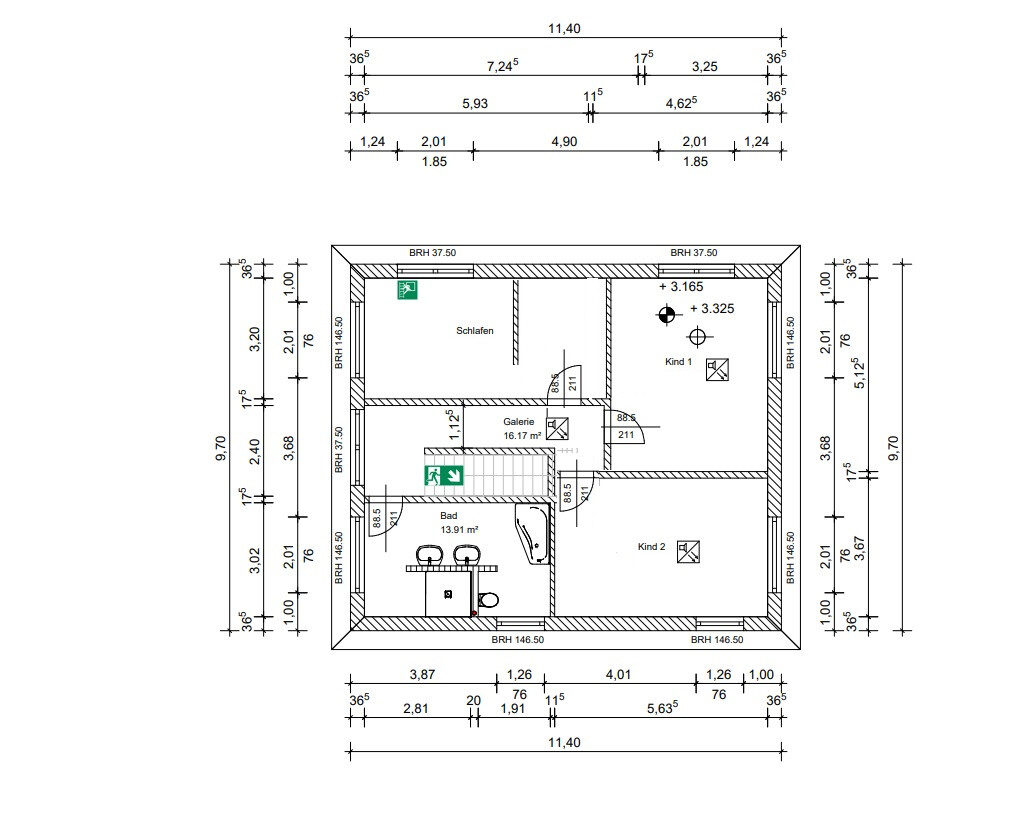

Würfel*09.03.21 11:50
Grundriss eines Hauses im Obergeschoss: Schlafzimmer, Galerie, Bad, Kind 1, Kind 2.

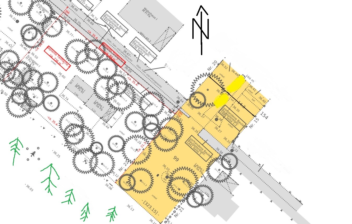

Lycana909.03.21 12:08
Flurkarte ist eingenordet. Hoffe es hilft, die beiden Lauben sind bereits abgerissen, der Schuppen im nordwestlichen Teil soll erhalten bleiben.
Lageplan mit vielen Zahnrädern über gelb markiertem Gebäudeteil; grüne Bäume am Rand.
ypg09.03.21 12:31
Was ist das Gelbe? 😳
RomeoZwo09.03.21 12:36
Grau ist der Privatweg, den sich Grundstück Nord und Süd teilen. Was genau ist Gelb? Das soll eine Straße / Wendehammer werden oder ist es schon (es sind ja Bäume eingezeichnet)?
war wohl schneller ;-)
Lycana909.03.21 12:45
Das gelbe ist die öffentliche Straße

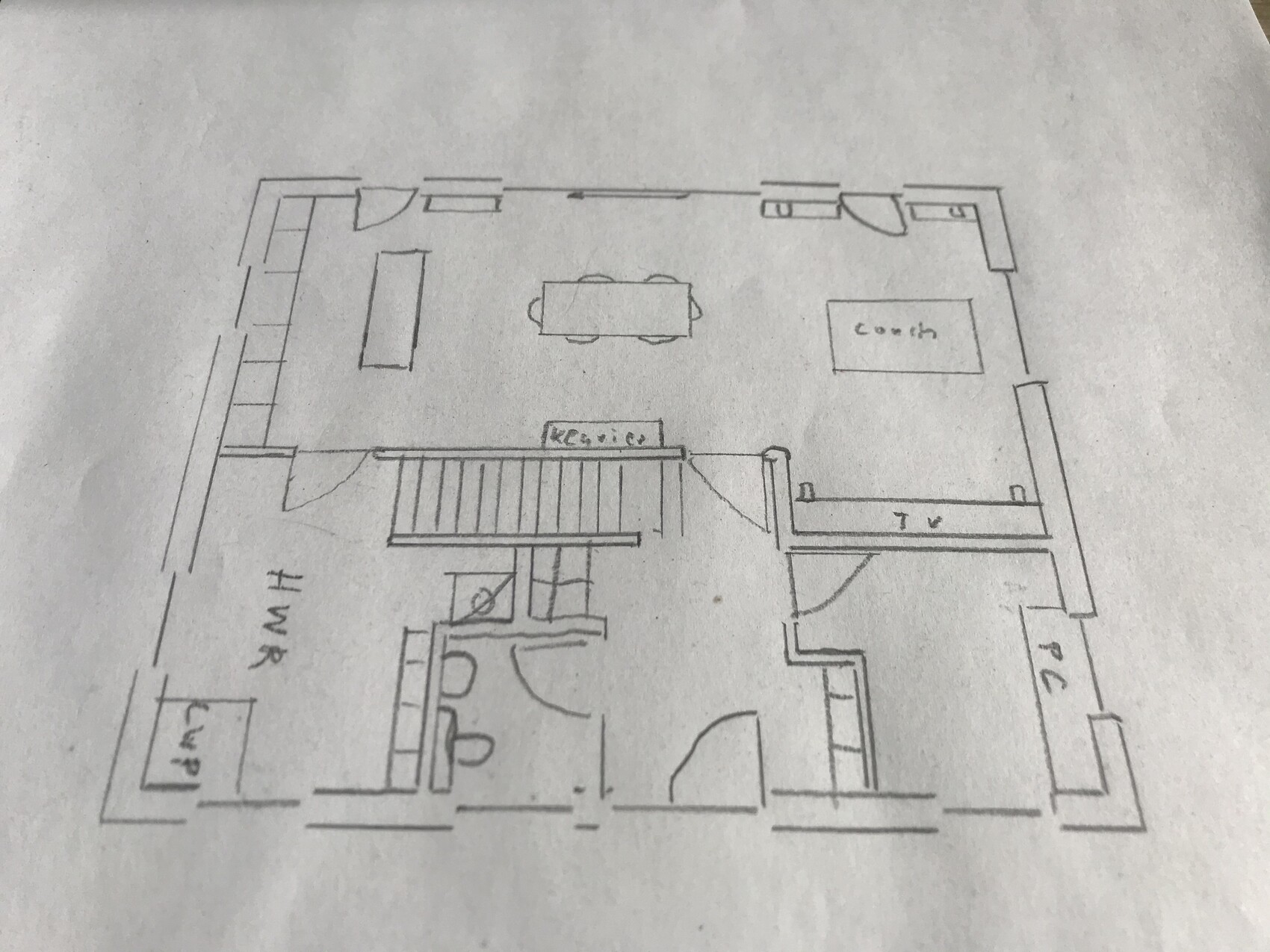

Lycana909.03.21 12:48
so mein Einrichtungsplan,
Handgezeichnete Grundriss-Skizze: Esstisch in der Mitte, Küche rechts, Treppe zentral.
