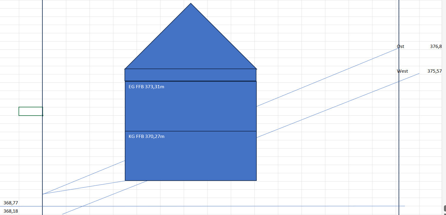

hanghaus202325.03.25 10:26
Meiner Meinung nach gehört die Garage / Carport an die Ost Grenze, da man da ja schon 1,11m höher kommt.
Das Haus so weit wie möglich an die Strasse hilft auch Kosten zu senken. Ebenso das Haus schmal zu planen.
Eure Einfahrt will 1,5 m Höhe überwinden auf 5 m. Das ist zu steil.

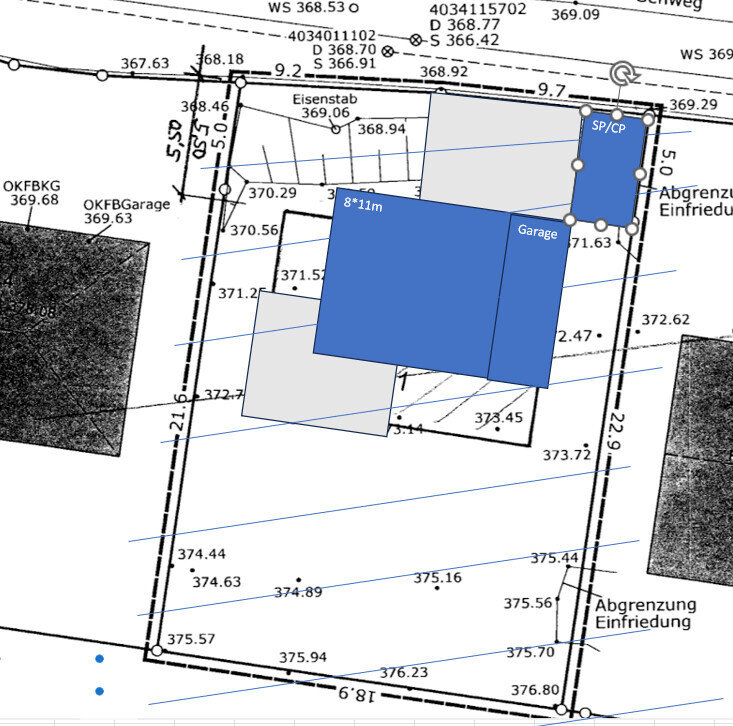

Hier mal meine Variante. Nach den hier genannten Angaben.
Blaues 3D-Hausmodell mit Dachspitze vor Rasterhintergrund.
Lageplan eines Grundstücks mit blauen Gebäuden, Garage und Umfriedung am Rand.
Die Garagenzufahrt hat leider mehr als 15%. Sollte man noch etwas genauer untersuchen.

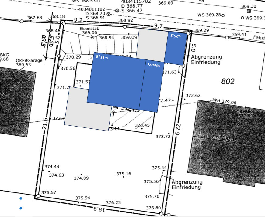

hanghaus202325.03.25 12:10
Hier mal noch mit ca. Höhenlinien.
Lageplan eines Grundstücks mit blauer Garage und SP/CP, Grenzlinien und Maßen.
Das Gelände hat eher nur 24% Gefälle. Bei der Strassenherstellung hat man aber die Nordseite eingeschnitten. Daher die steile Böschung am Anfang.
Eventuell sollte man das Haus in die Höhenlinien drehen.
