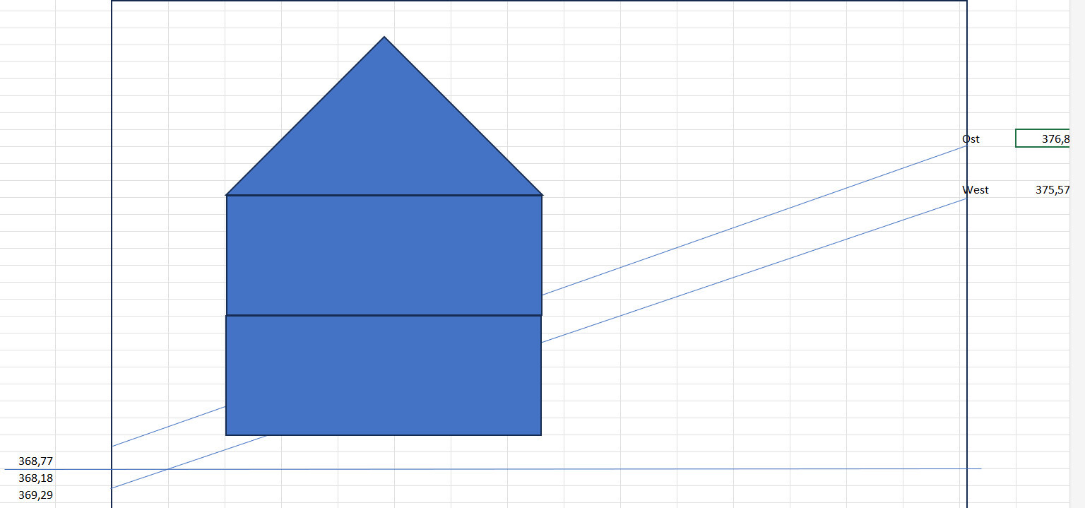

Bitte korrigiert mich, wenn ich den Hang falsch lese. Ich sehe hier einen Höhenunterschied von 7m über das Grundstück. @hanghaus2023 Kannst Du Dir das mal ansehen? Du hast doch Erfahrung mit lesen von "Hängen".

35% Gefälle ist schon recht steil.
Blaues Haus aus zwei Rechtecken mit Dreiecks-Dach auf einem Tabellenblatt-Gitter.
Was bezieht sich auf die Bezugshöhe von 368,77m? Ich habe vermutlich die Traufhöhenbegrenzung übersehen??

Das Auto überwindet also 80cm über 5m. Das ist glaube ich schon nah am Maximum. Das EG liegt genau auf hinterem (südlichem) Gelände-Niveau. Die Tiefe der Süd-Terrasse muss entsprechend komplett abgegraben und der Berg abgefangen werden.
Nunja, das klingt erstmal plausibel für mich abgesehen vom Budget.
Exakt so. Das meinte ich mit den 20%. (80cm auf 5.5m) und dann hinter dem Haus nochmal 2-3m.
Uns ist schon bewusst, dass wir viel für die Erdarbeiten zahlen müssen. Wir haben dort Abschätzungen von 40.000 - 60.000 bisher bekommen.
