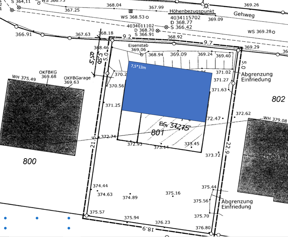

hanghaus2023
Hier mein Vorschlag. Die Garage / Carport und Eingang dann im Keller. Meine Frage beantworten hilft weiter.
Grundstücksplan: Blaue Gebäudefläche 7,5×13 m auf Parzelle 801, angrenzend an 800/802.
K a t j a
K a t j a
Das ist nicht nur viel Budget für Baggerschaufeln, sondern auch ein merklicher Eingriff in den Grundwasserpegel.
Das haben Keller nun mal so an sich, oder?
Bei diesem Grundstück halte ich den Ansatz mit der Garage im KG momentan auch für eine gute Lösung. Es ist zu schmal und zu steil, um die Autos anderswo unterzubringen. Du musst so oder so ein Loch für sie buddeln und für Serpentinen ist kein Platz.
Die Frage für mich wäre, ob man den Keller von jetzt 295 cm vielleicht noch etwas höher macht? Ist natürlich schade um die sinnlose Luft aber dann kommt man mit der Süd-Terrasse noch etwas höher und muss dort weniger abtragen. Das macht die Sache heller, freundlicher und man sitzt nicht so sehr in einem dunklen Loch. Natürlich muss man dafür wiederum etwas anschütten. Der Aushub wird dafür vermutlich nicht gehen. Also teuer bezahlter Sitzplatz. Mmh, finanziell ist die Terrasse im Süden eigentlich zu teuer.

Was bezieht sich auf die Bezugshöhe von 368,77m? Ich habe vermutlich die Traufhöhenbegrenzung übersehen??
Wenn es um die Frage geht: Ich habe keine Ahnung. Habe diese Zahl eben erst auf der Zeichnung entdeckt. Mit dem D davor.
Oder ging es um eine andere Frage?
Also Haus weiter nach vorne? Niveau von Keller und Garage dann noch weiter runter? Sonst würde es ja noch steiler.
5
57Christian
In der aktuellen Planung ist er glaube ich auch schon etwas höher als normal. Aber vielleicht eine gute Idee, dass noch etwas höher zu machen.
K a t j a
K a t j a
Ja, für einen Keller ist es schon reichlich. Aber vielleicht solltest Du den Rest als UG nutzen und dafür insgesamt kleiner werden. Normale Geschosshöhe liegt meist bei knapp über 3m. Ich würde wohl so 3,30m anpeilen. Kommt auch auf die Steine an. Sind das hier 10x 29.5cm Höhe?
