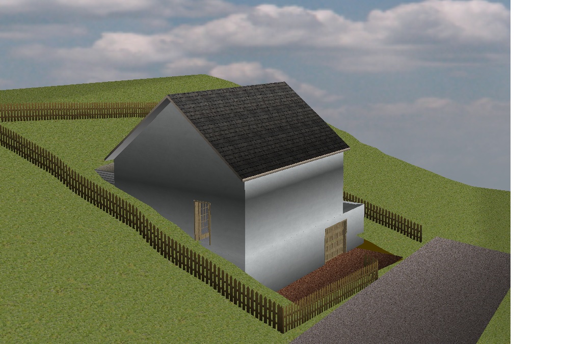

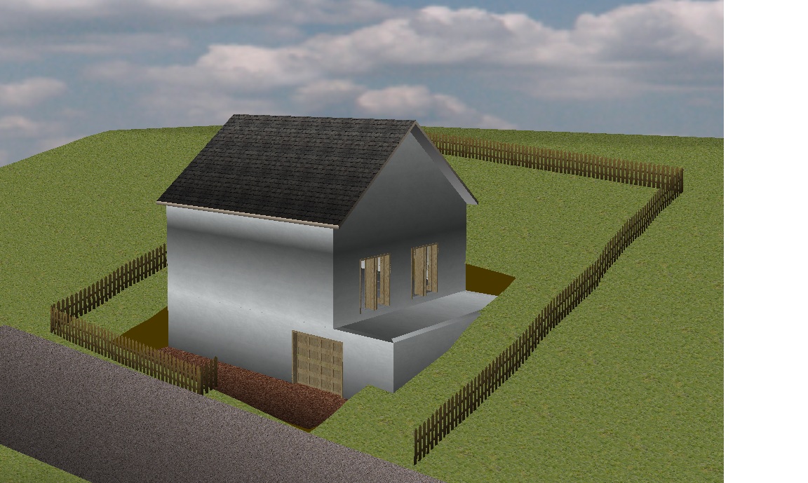

Also einer von uns beiden kommt mit den Höhen noch gar nicht klar. Wenn Ihr die Terrasse hinter dem Haus und zusätzlich auf der Garage wollt, durch welche Terrassentür wollt Ihr die Hintere denn betreten? Aus dem Dachgeschoss heraus? Oder wollt Ihr den Berg hinterm Haus abgraben und in einem gewaltigen Loch sitzen?
Ich hab das mal skizziert:
Mal angenommen, Ihr setzte die Garage in den Keller und geht mit der Höhe auf Straßenniveau, dann versinkt der Keller schon komplett im Berg. Darauf das EG, welches immer noch bis mehr als die Hälfte im Berg wäre. Eine Terrasse hinten wäre dann eher aus dem Dachgeschoss erreichbar. (Achtung! das sind nur Skizzen, um ein Gefühl für den Hang zu bekommen)
Nun muss man natürlich mit der Auffahrt nicht zwingend auf Straßenniveau gehen. Etwas Höhe schafft das Auto auch noch. Aber da geht es eher um Zentimeter als Meter. (Vielleicht weiß jemand von den Autofreaks, welche Neigung ein Auto maximal überwinden kann, ohne dass es aufsetzt?)

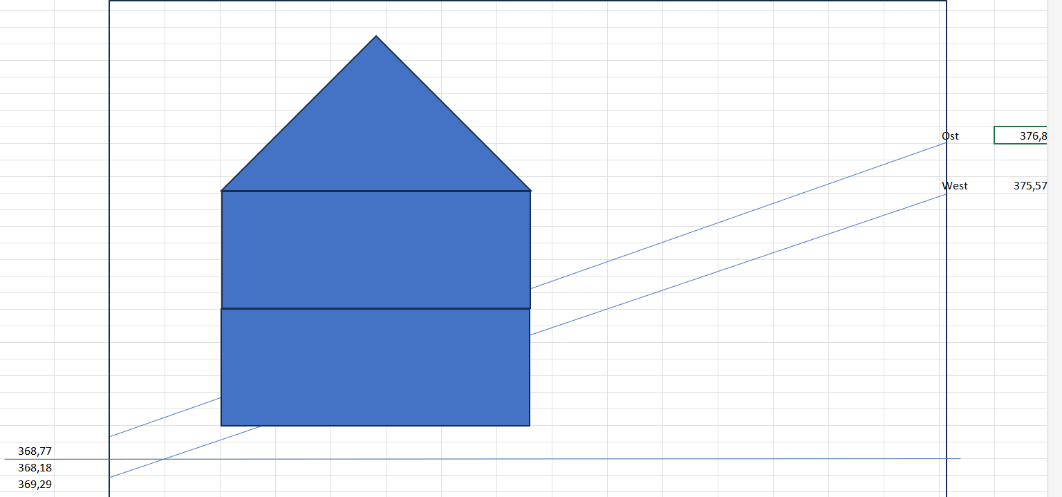

hanghaus2023
Danke @K a t j a ich habe den Beitrag glatt übersehen.
35% Gefälle ist schon recht steil.
Blaues Haus aus zwei Rechtecken mit Dreiecks-Dach auf einem Tabellenblatt-Gitter.
Was bezieht sich auf die Bezugshöhe von 368,77m? Ich habe vermutlich die Traufhöhenbegrenzung übersehen??

Damit sollte man noch 2 oder 3 m nach hinten maximal haben.
Was meinst Du damit?
Das Auto überwindet also 80cm über 5m. Das ist glaube ich schon nah am Maximum. Das EG liegt genau auf hinterem (südlichem) Gelände-Niveau. Die Tiefe der Süd-Terrasse muss entsprechend komplett abgegraben und der Berg abgefangen werden.
Nunja, das klingt erstmal plausibel für mich abgesehen vom Budget.
Exakt so. Das meinte ich mit den 20%. (80cm auf 5.5m) und dann hinter dem Haus nochmal 2-3m.
Uns ist schon bewusst, dass wir viel für die Erdarbeiten zahlen müssen. Wir haben dort Abschätzungen von 40.000 - 60.000 bisher bekommen.
