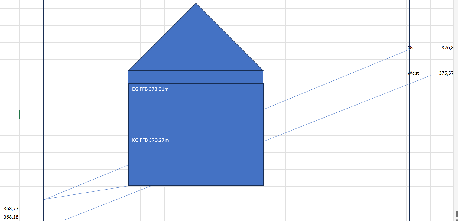

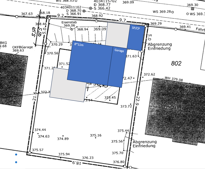

Hier mal meine Variante. Nach den hier genannten Angaben.
Blaues 3D-Hausmodell mit Dachspitze vor Rasterhintergrund.
Lageplan eines Grundstücks mit blauen Gebäuden, Garage und Umfriedung am Rand.
Die Garagenzufahrt hat leider mehr als 15%. Sollte man noch etwas genauer untersuchen.

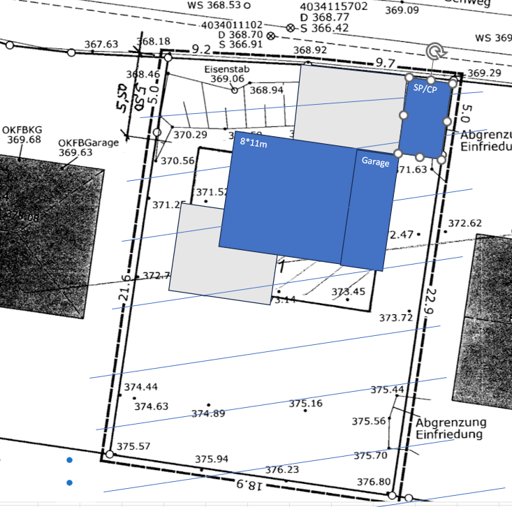

Hier mal noch mit ca. Höhenlinien.
Lageplan eines Grundstücks mit blauer Garage und SP/CP, Grenzlinien und Maßen.
Das Gelände hat eher nur 24% Gefälle. Bei der Strassenherstellung hat man aber die Nordseite eingeschnitten. Daher die steile Böschung am Anfang.
Eventuell sollte man das Haus in die Höhenlinien drehen.
