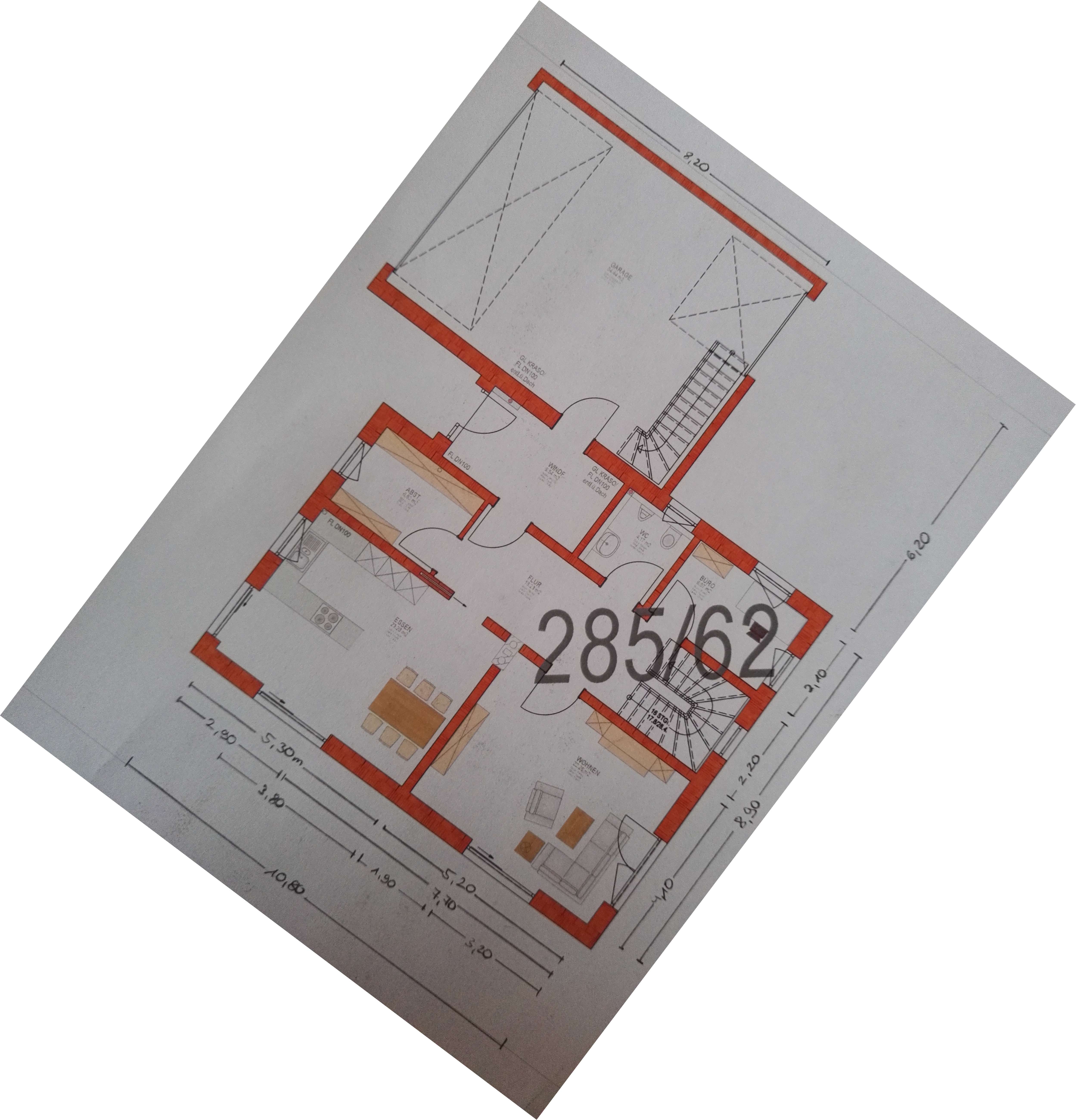

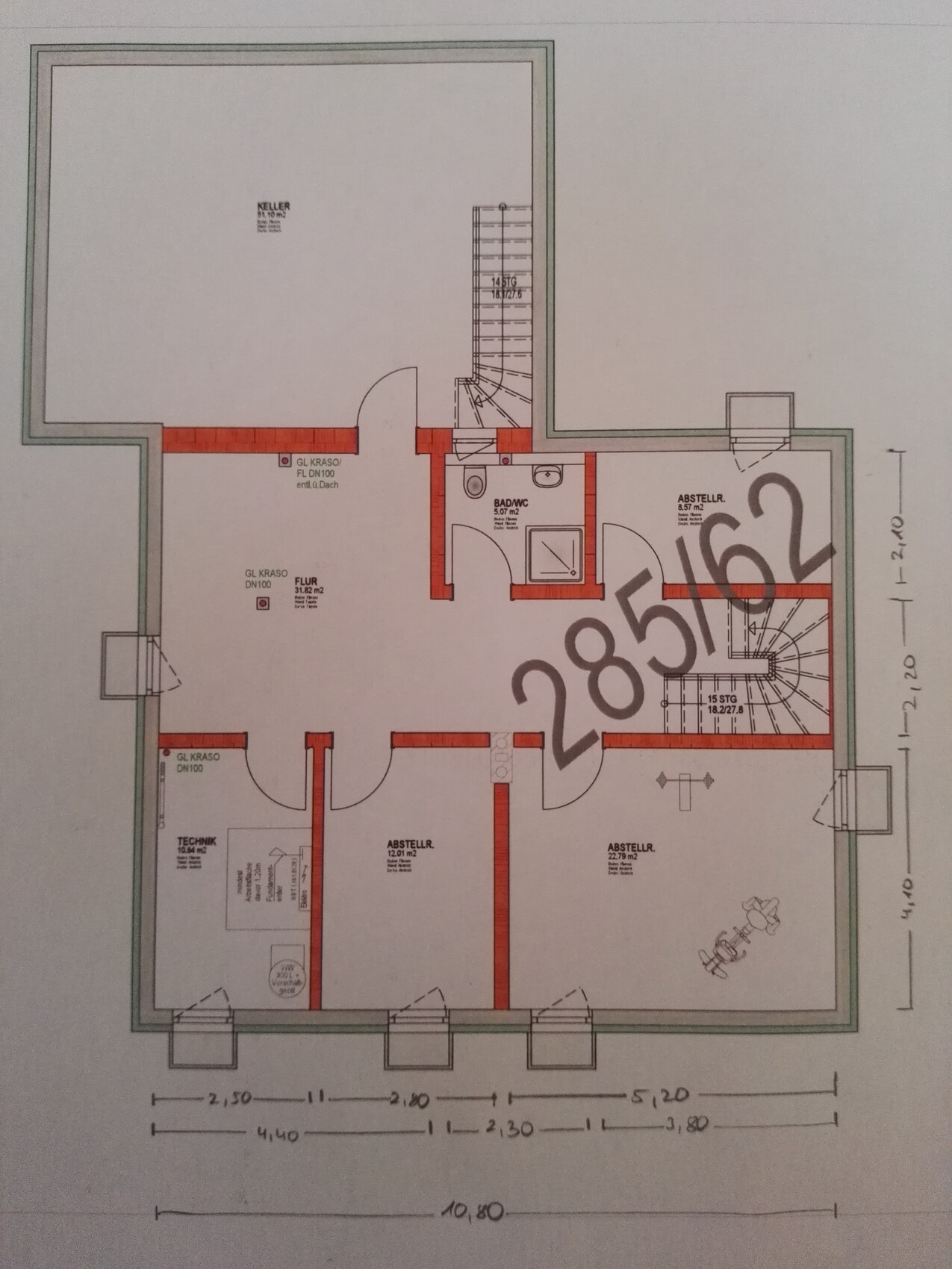

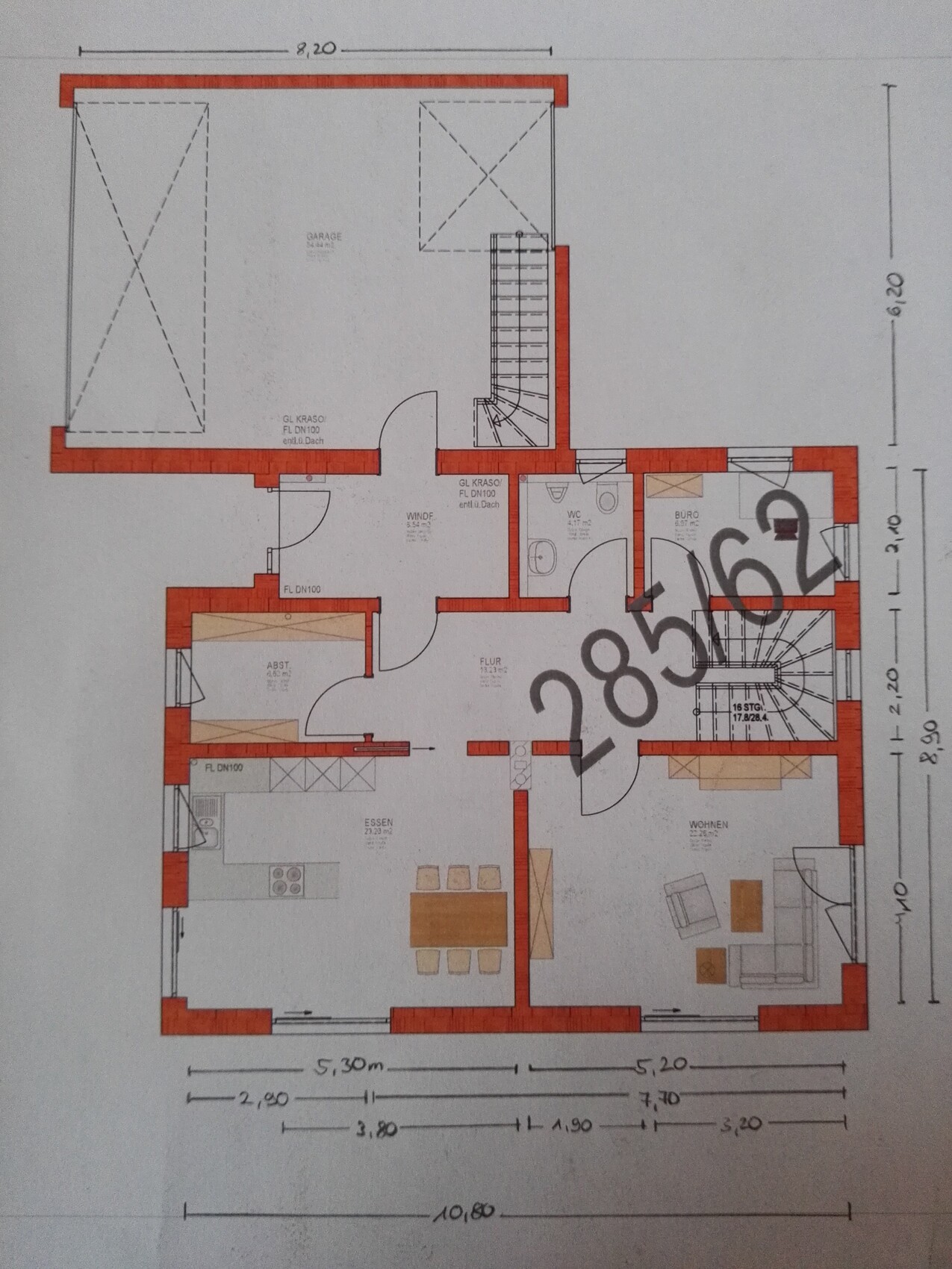

Hallo Zusammen,
bin seit einiger Zeit schon stiller Mitleser dieses Forums.
Da wir gerade dabei sind unser Einfamilienhaus zu planen hab ich mich entschlossen mich hier anzumelden.
Anbei der erste Entwurf.
Von der ersten Raumaufteilung sind wir eigentlich schon ganz zufrieden.
Wo mir noch keine Lösung eingefallen ist, wäre die Treppe.
Hier wollte ich gern eine Podesttreppe im Haus haben, die aber leider momentan aufgrund der angrenzenden Zimmer nicht möglich ist.
Was sagt Ihr grundsätzlich zu Raumaufteilung bzw. habt Ihr noch Tipps und Tricks wie man es anders / besser gestalten könnte?

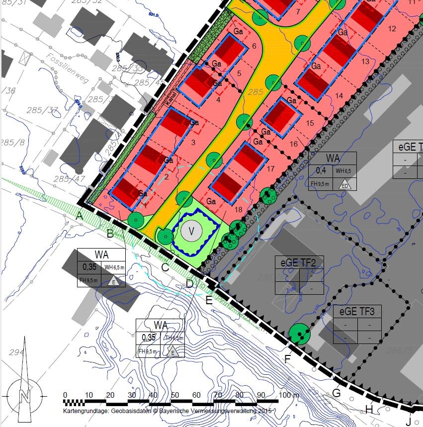

Hier noch die entsprechenden Info für Euch:
Größe des Grundstücks: 663 qm Größe ca. 20x 33 ------> Grundstück Nr. 13
Max Baugröße: Haus: 12x10m, Garage 7x9m
Hang: nein / eben
Grundflächenzahl 0,35
Geschossflächenzahl -
Baufenster, Baulinie und -grenze: vorhanden (siehe Anhang)
Randbebauung: ja (Garage)
Anzahl Stellplatz 2
Geschossigkeit 2 Vollgeschosse
Dachform: Satteldach
Stilrichtung: /
Ausrichtung: im Bebauungsplan vorgegeben
Maximale Höhen/Begrenzungen Wandhöhe: 6,5 m, Firsthöhe: 9,5 m., Garagen Firsthöhe: 3 m
Straße zu Garage 5m
Stilrichtung, Dachform, Gebäudetyp: Satteldach, schlicht/modern

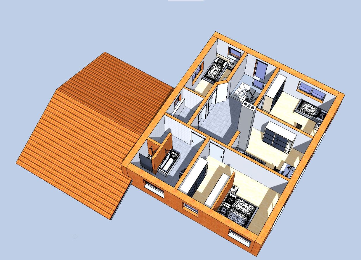

OG: Schlafzimmer mit Ankleide, Bad, 2x Kinderzimmer,
Abstellraum/Gästezimmer, zusätzlichen WC

Von wem stammt die Planung:
Aufteilung: Do-it-Yourself, Plan wurde von bekannter Bauzeichnerin erstellt
Was gefällt besonders? Warum?
-separater Eingangsbereich
-Fensteraufteilung
-OG wenig Platzverlust durch Flur
Was gefällt nicht? Warum?
-Treppe: soll Podest-Treppe, aber im momentanen Plan nicht möglich, wegen Tür Büro EG
-Badezimmer: nur 1 Fenster
-evtl. 2te Dusche im OG
-Süd-Fenster zu breit im OG
-Schiebetür Küche wird durch Glastür ersetzen
-KG Rohr im Flur
Preisschätzung lt Architekt/Planer: -
Persönliches Preislimit fürs Haus, inkl Ausstattung: ca. 450.000 €
favorisierte Heiztechnik: Luft-Wasser-Wärme Pumpe, Wasserführender Kamin
-könnt Ihr verzichten: ?
-könnt Ihr nicht verzichten: Keller, Garage, Tür Flur-Garage
Bauzeichnerin hat nach Skizze ersten Entwurf angefertigt.
So, dann bin mal gespannt über Euer Feedback

Grundrissplan eines Hauses mit Wohnzimmer, Essbereich, Küche, Garage und Treppenhaus.
Grundriss Kellergeschoss mit Flur, Bad und Abstellräumen

kbt0913.01.19 18:02
Haus 12x10 m leitet sich woraus ab? Wie tief ist denn das Baufenster? 12 m? Und, wie weit von der Straße weg muss es beginnen?
So., wie jetzt geplant, bleibt recht wenig Süd/West Terrasse. Insbesondere Westen.

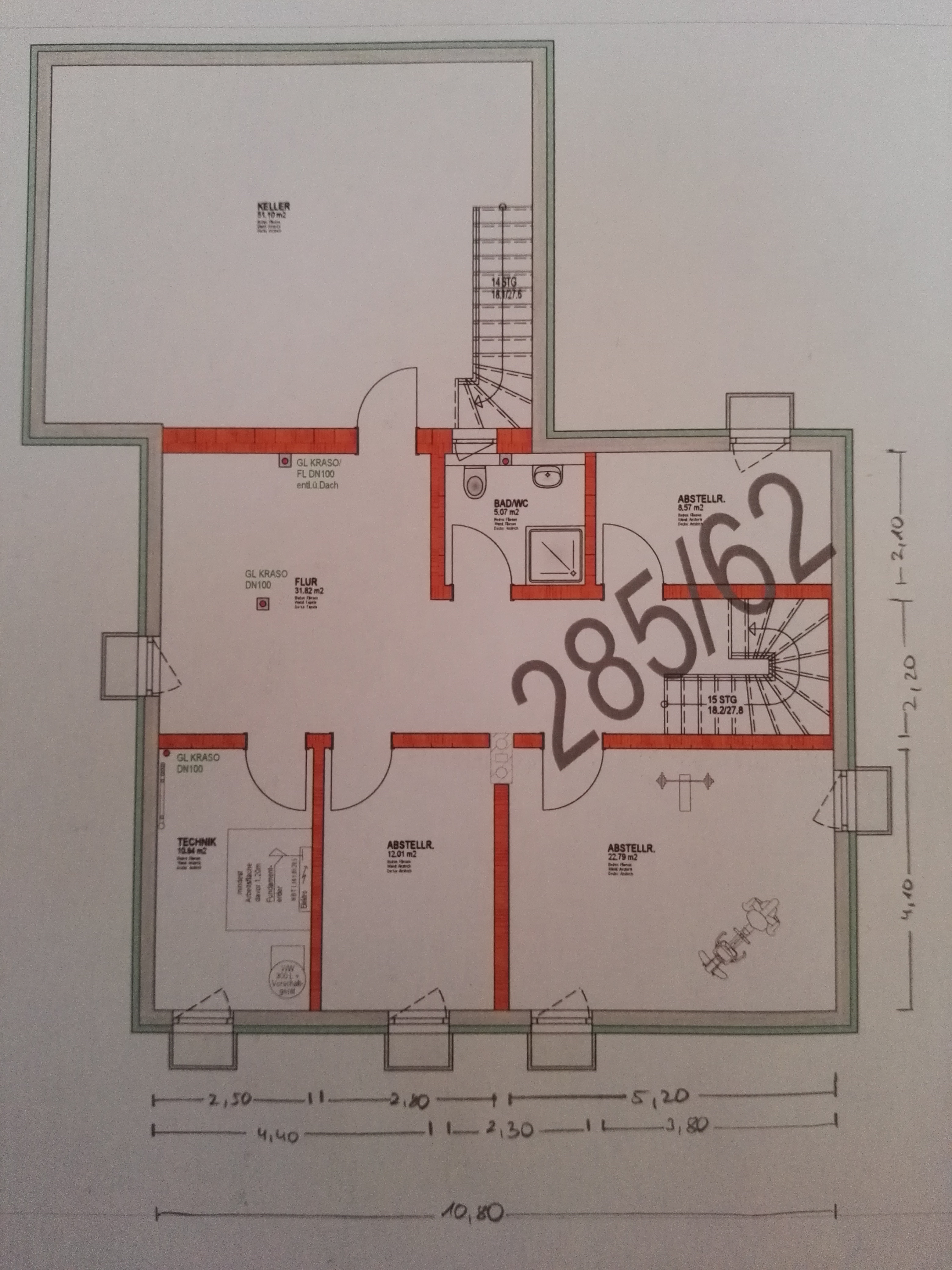

Das wird ja ein Riesenkeller und dennoch Abstellraum im EG, dafür Koch/Essraum nur 5,3 m .. das ist erfahrungsgemäß eine schlecht möblierbare Wohnküchengröße. Sieht man auch schon an der eingezeichneten Möblierung. Tischverlängerung mit Gästen wird schon eng. Im Wohnzimmer dagegen finde ich 5,2 m Sofa/TV schon fast ein wenig zu weit. Generell gut finde ich ja die Trennung Wohnen=Privat und Essen/Kochen=eher Gemeinschaft 😉.
Generell immer mal wieder kleine Räume als Füllräume.

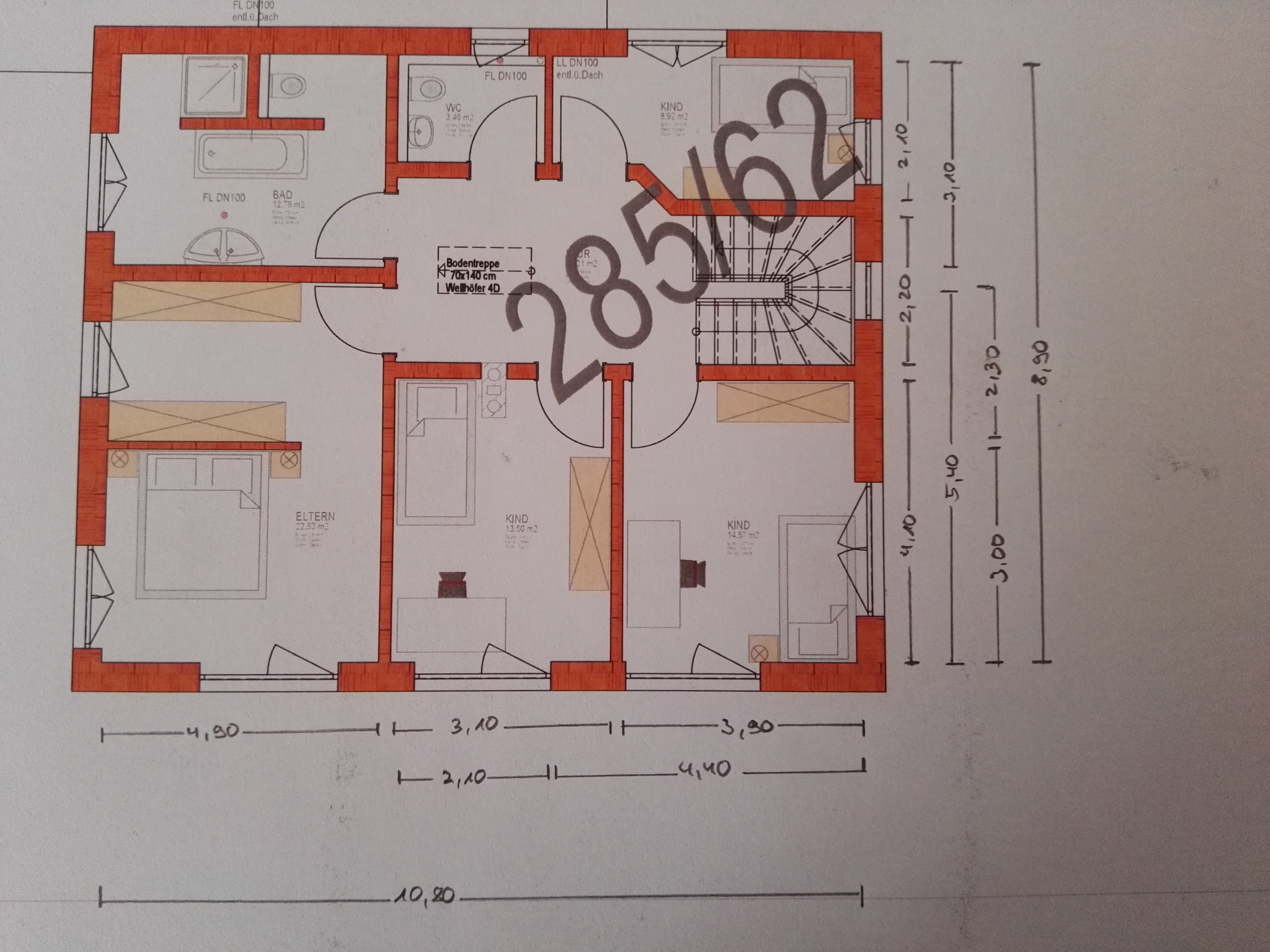

Elternschlafbereich im OG finde ich auch ungünstig, der links schlafende Partner hat einen schmalen Mäusegang neben dem Bett, der rechts schlafende den offenen Bereich Richtung "Schrank", wo vermutl. noch nicht mal ein Nachtkästchen richtig gut passt.
Im OG das dritte Kinderzimmer planoben rechts, das wohl Gästezimmer sein soll, eignet sich aber nicht besonders für z. B. 2 Gäste oder so.
Ich denke, hier sollte man den Schwerpunkt vielleicht so setzen, dass man Familienbüro mit Gästezimmer zu einem ordentlichen Zimmer im EG zusammenlegt (kann im Alter- oder Beinbruchfall oder so) auch mal als normales Schlafzimmer gelten. Dafür muss man natürlich etwas anders aufteilen, und im EG Büro und Abstellraum zusammenfassen. Abstellraum habt ihr genug im Keller.

Der Entwurf ist leider für die Katz. Bitte nehmt Euch einen Profi, der was schönes für Euch entwirft und kommt dann nochmal.

@Shifty89 ... doch, Katjas Äußerung ist eigentlich nochmal die gut verständliche knappe Zusammenfassung meines Beitrags, denn neu machen ist das, was man aus meinem Beitrag als Schluss ziehen müsste. Von daher @kaho674 😉 😉.
Niloa
13.01.19 20:29

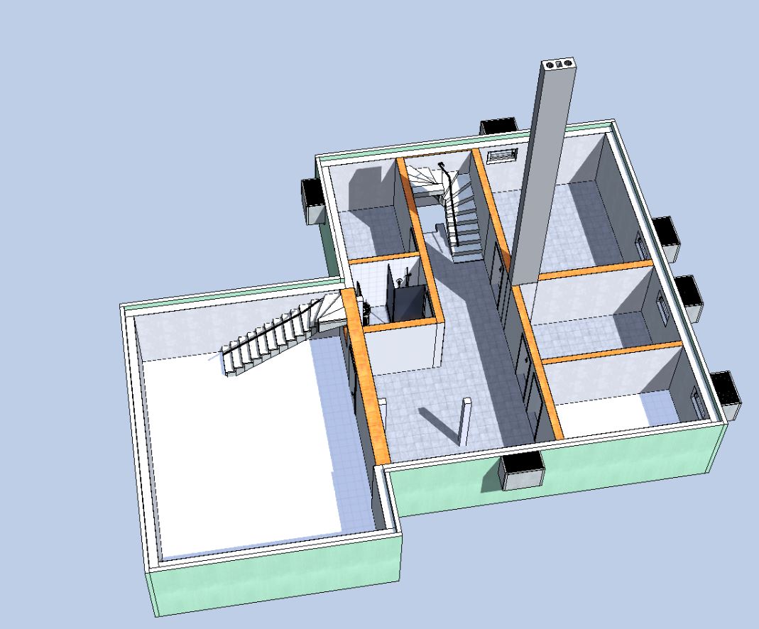

Was ich nicht verstehe: wieso gibt es zwei Treppen in den Keller?
