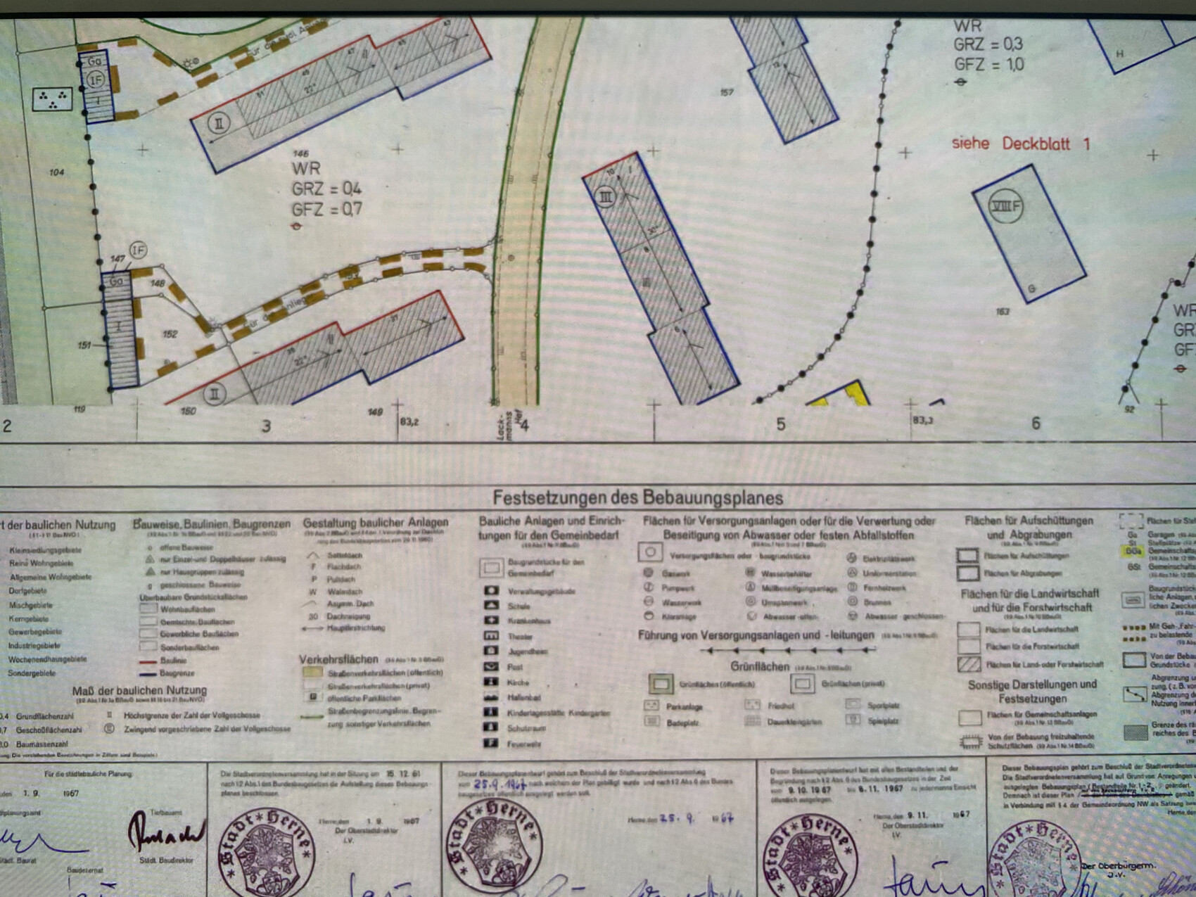

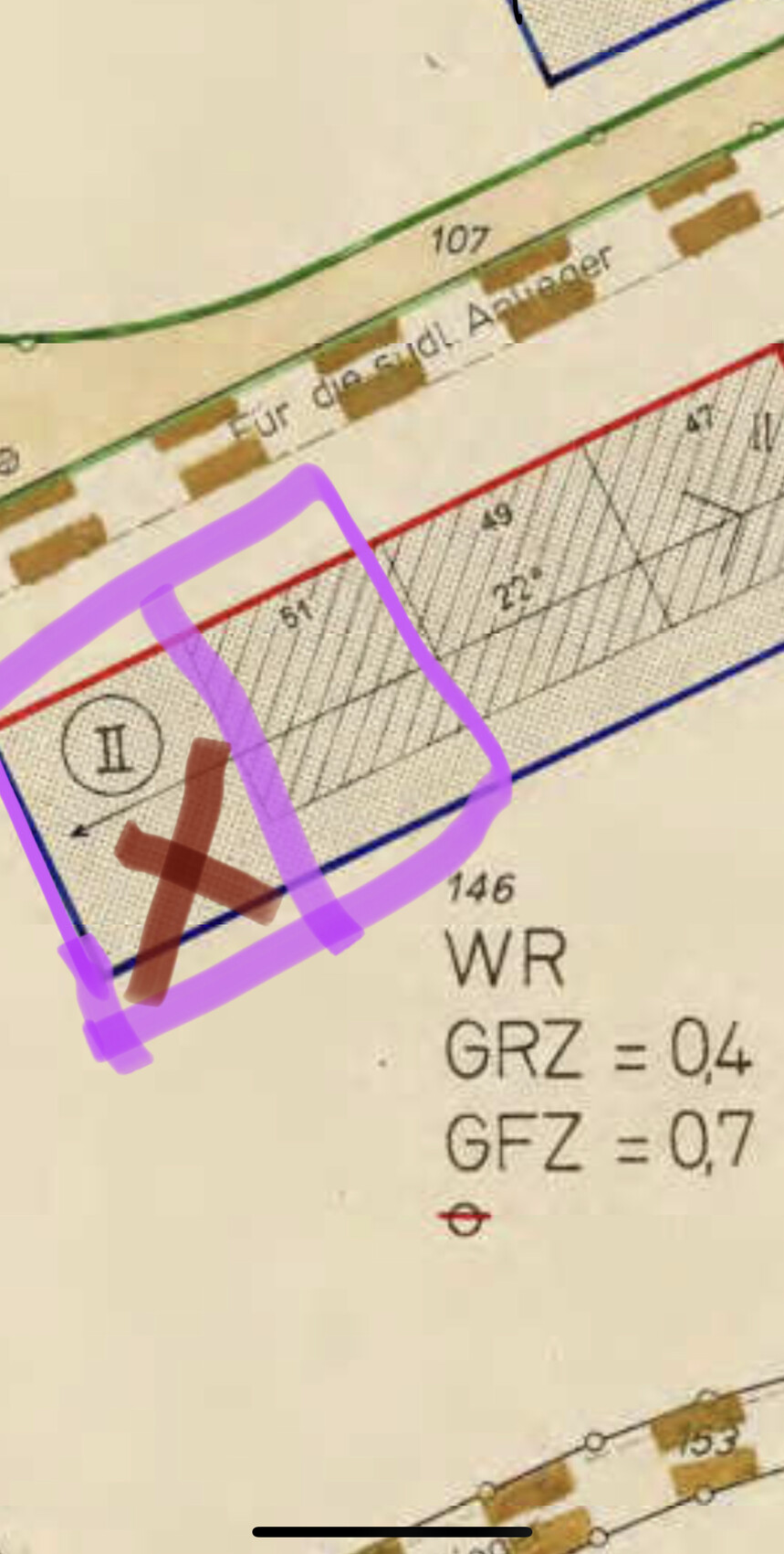

Meine Eltern haben ein Reihenendhaus welches auf einem ca 500qm Grundstück steht (die nr 51 auf dem Bild) Beim Kauf des Hauses gab es das unbebaute Grundstück nebenan dazu. Wir haben nun mit der Stadt gesprochen und herausgefunden das wir auf dem Grundstück nebenan (was dazu gehört, beide zusammen 1030 qm groß, das rote X) ein Haus bauen könnten (auf dem Bebauungsplan stehen wohl alle wichtigen Infos). Bezüglich Genehmigungen sollten wir uns weniger Sorgen machen weil hier alle Gegebenheiten wohl eindeutig geregelt sind.

Das Haus der Eltern ist ein Reihenendhaus.
Sind da nicht Fenster an der Wand zum Roten Kreuz?
Aber 500 m2 klingen erstmal danach, das da auch ein Einfamilienhaus drauf passt.
Sag mal die Laenge und Breite des Grundstücks? Ausrichtung Nord Sued?
Was koennt Ihr denn Investieren?
Magst Du uns die Bedingungen des Bebauungsplan mitteilen?

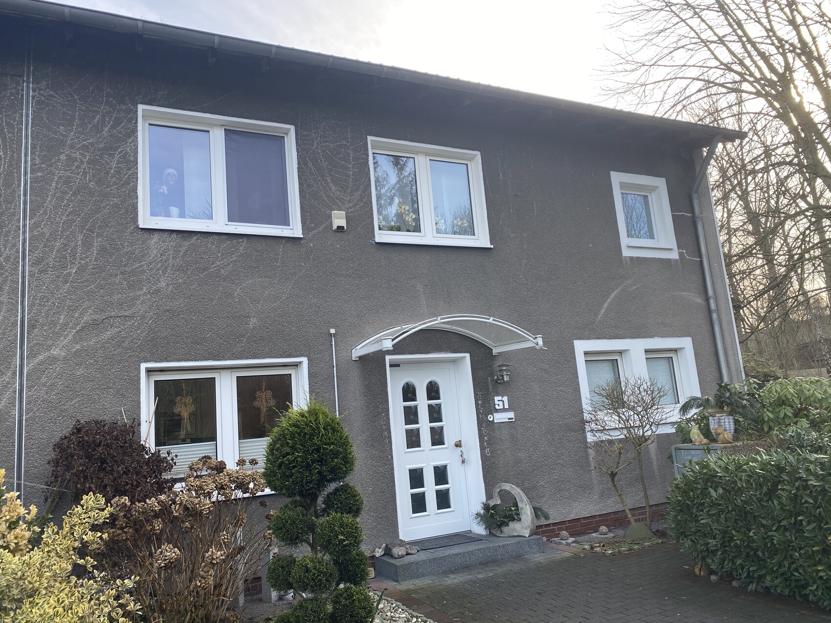

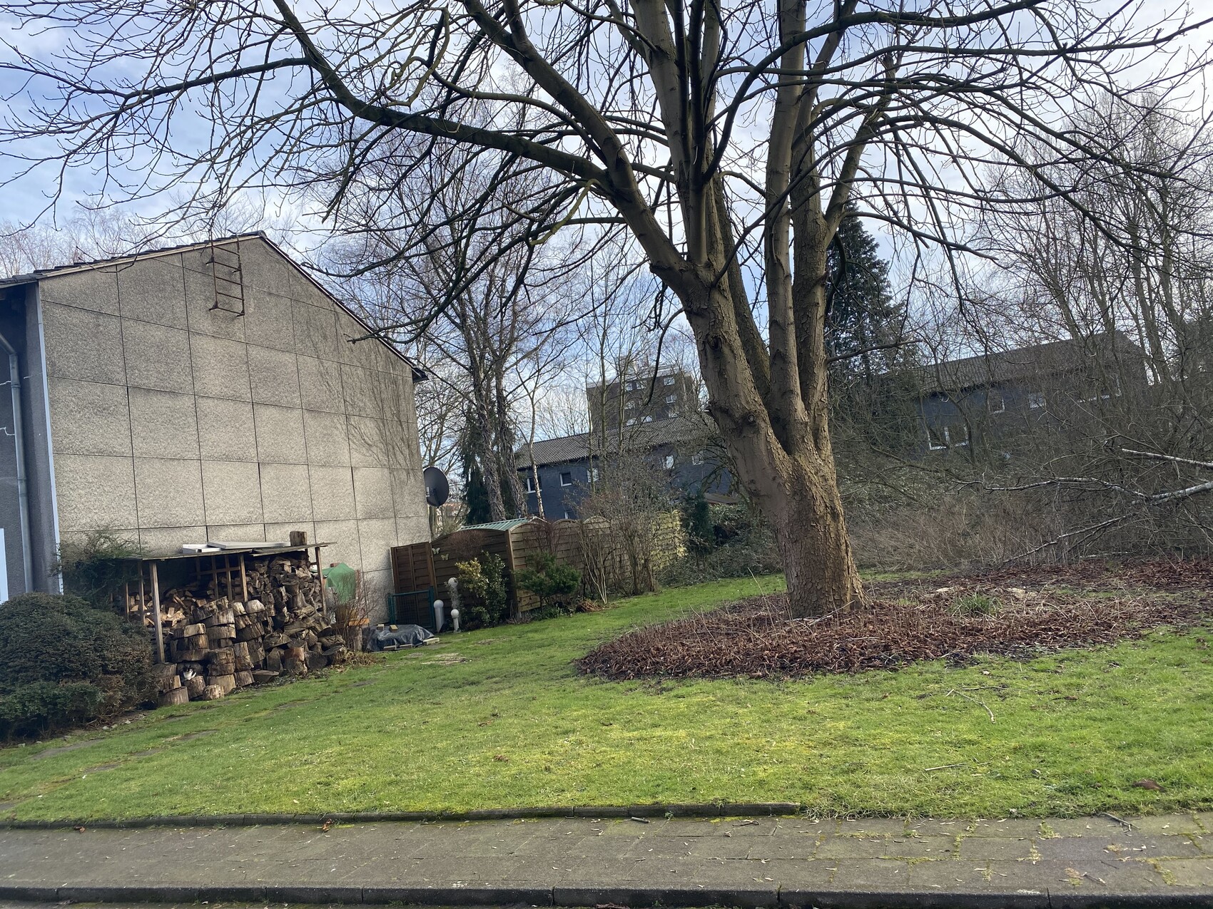

ich kann hier gerne mal ein Bild des Hauses sowie des danebenliegenden Grundstückes reinsetzen. An der anzubauenden Seite sind keine Fenster, nur ein Zugang zum Garten meiner Eltern und eine Stellfläche für Kaminholz. Darauf würden meine Eltern dann verzichten, wenn wir anbauen würden.
Ich hab die ganz genauen Zahlen nicht im Kopf aber das Grundstück meiner Eltern hat ca. eine Größe von 12x45m, die Fläche daneben wird ungefähr die selbe sein. Hauseingang ist zum Norden hin und Terrasse/Garten zum Süden.

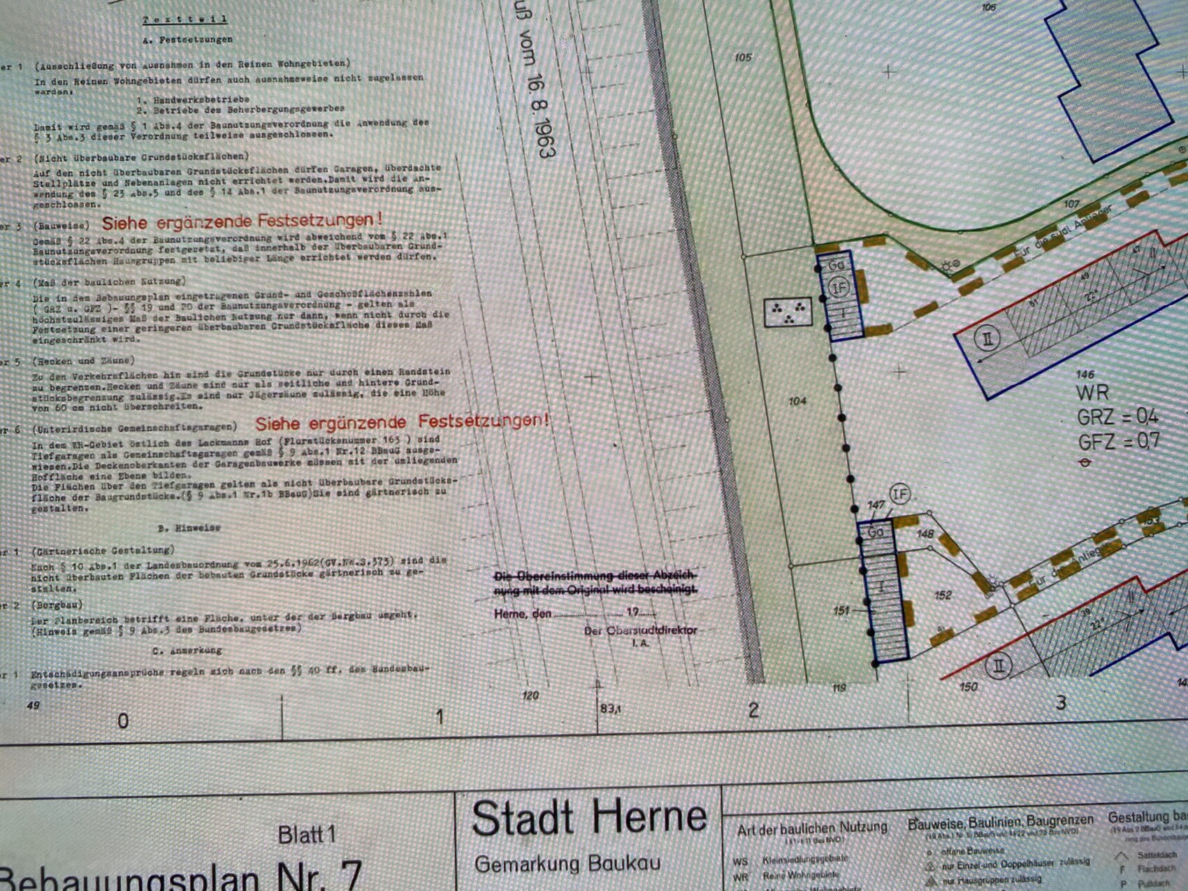

Ich setz hier direkt mal den Bebauungsplan rein - hoffentlich kann man ihn lesen.

Der Baukoerper gibt ja einiges her. 2 Vollgeschosse.
Baugrenzen sind auch recht grosszuegig.
Da heisst es optimieren 350 k sind nicht die Welt.
Du hast dann vermutlich das Glueck ein Reihenendhaus, bauen zu koennen. Zumindest ist da die Baugrenze.
