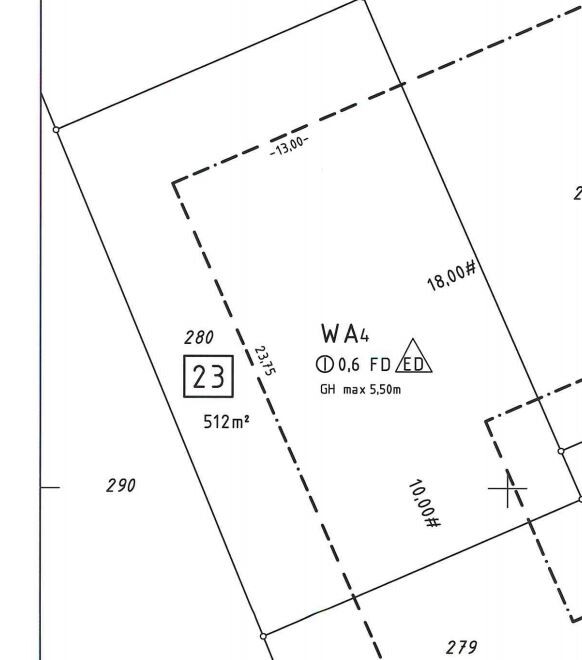

desixtor22.07.19 16:09
Dein Grundstück befindet sich in WA 4?
Grundflächenzahl 0,6
Du konntest also schon mal 300m² überbauen.
Alex190110
22.07.19 16:14
Ja, genau das Grundstück befindet sich in WA 4 mit Grundflächenzahl 0.6. Mit Garagen und Pflasterfläche wird es eng, ich hoffe auf einen Garten von ca. 300qm.
Grundstücksplan WA4, Parzelle 23, Fläche 512 m², Grenzlinien und Bauvorschriften.
22.07.19 17:42
Genordet? Ist die Zufahrt unten rechts?
Wie viel Garage, wie viel Carport willst du denn?
