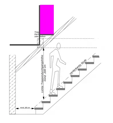

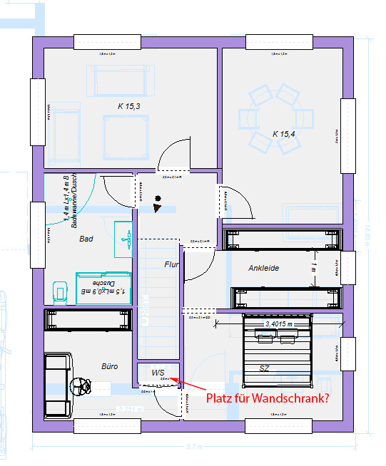

Bei so kleinen Häusern will man ja möglichst jeden Fleck nutzen. Dieser Treppenaufgang ist im OG über dem Antritt reichlich ungenutzt. Ich frag mich, ob man hier die Treppe schräg abhängt (gibt auch eine schönere Optik, finde ich) und dann über dem Treppenantritt noch einen Wandschrank in Brüstungshöhe (ca. 90cm) einbaut.
Mal ne Skizze - ich hoffe, es wird klar:
Diagramm einer Treppe mit Stufen, Geländer und Sicherheitskennzeichnungen.
Grundriss eines Hauses mit Bad, Büro, Ankleide, Flur und zwei Wohnräume.
Hat das schon mal jemand versucht?

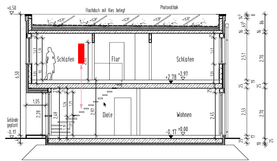

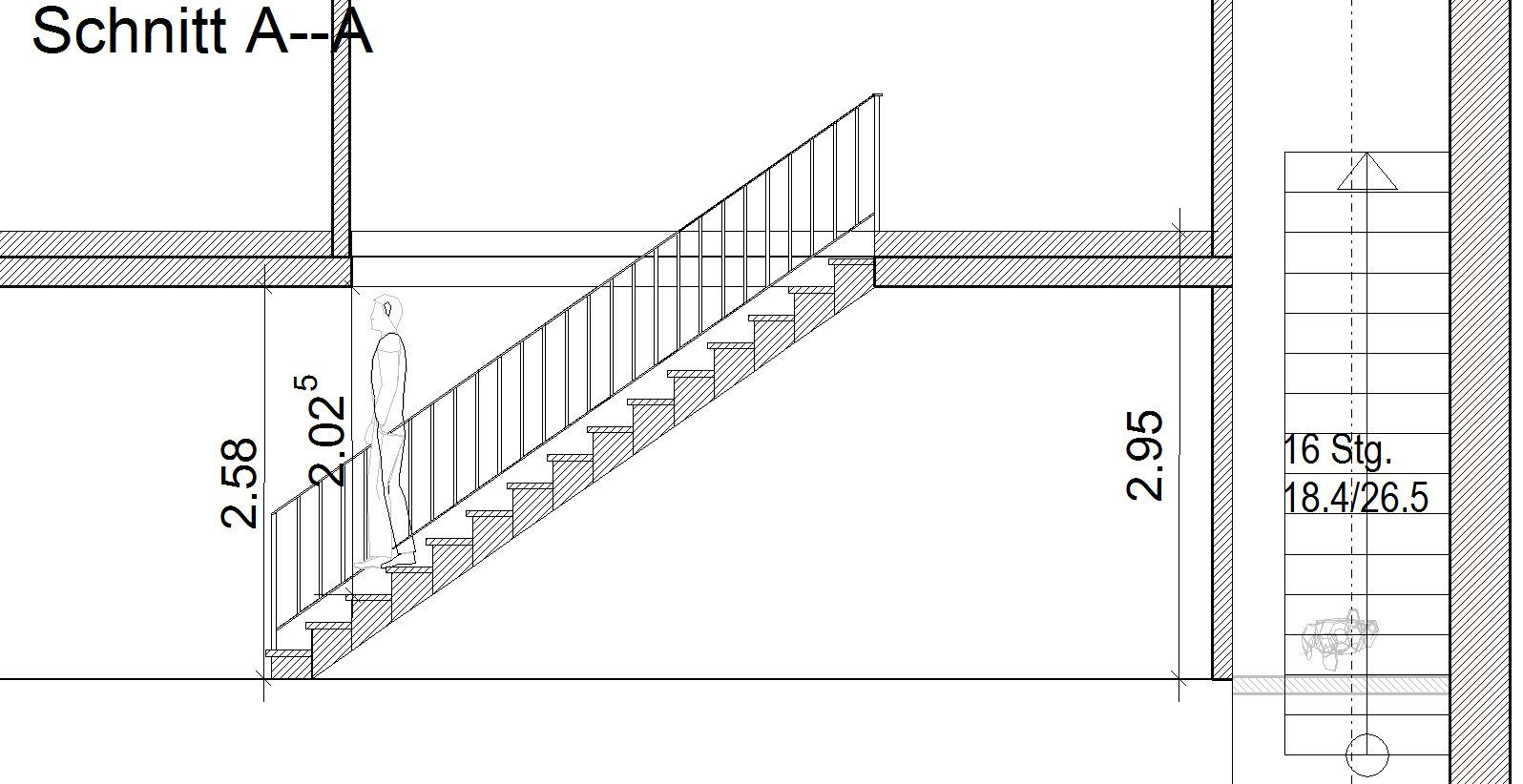

Ist schon kritisch mit der Treppe ... beim Raufgehen geht es gerade noch so, jedoch beim Runtergehen, da wippt man ja quasi immer leicht nach oben:
Schnitt A-A: Treppe mit Geländer, Mensch steigt, Maße an Stufen und Wand.
Hier hat die Stufe, auf die der Mensch gleich runtergehen will gerade gut 200 cm lichte Durchgangshöhe. Der Mensch, der aber von oben kommt, darf dann schon keine 180 cm mehr groß sein, wenn er ohne Kopfeinziehen da runtergehen will.
Deshalb würde ich Treppensituationen eigentlich immer ohne Überbauung der Antrittsfläche planen, Max. der ersten Stufe.
kaho674
kaho674

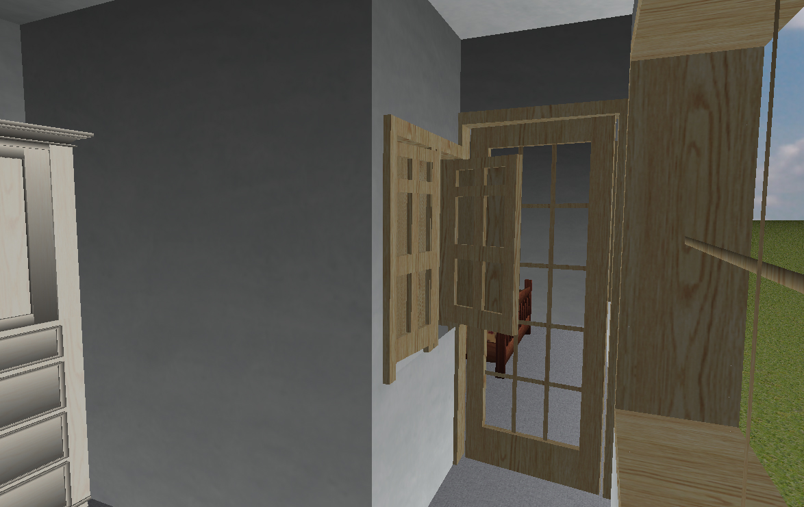

Wenn der Schrank aber erst in Brüstungshöhe anfängt, dann haben wir an der Stelle ja eine theoretische Raumhöhe von 3,85m in Deinem Beispiel. Das müsste doch gehen? Nur wie baut man es?
Innenraum mit grauen Wänden; Holzrahmentür mit Glasfenstern, dahinter roter Stuhl, Blick nach Gras.

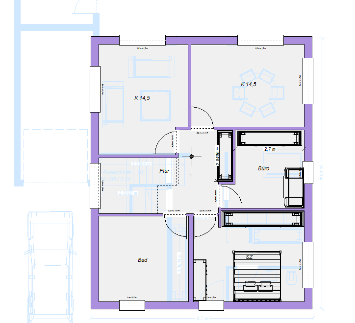

Versuchs doch mal so:
Auch nicht schlecht, aber viel Flur und kein Platz für nen optionalen Schrank im Flur.
Ich glaub, weniger Flur geht nicht.
Licht im Flur müsste dann über Lichtkuppel kommen - ich liebe Flachdach.
Das stimmt, weniger Flur geht nicht .
Gut gelöst, aber jetzt kommt leider das Aber: wir möchten im Flur Tageslicht haben und eine Lichtkuppel finden wir beide nicht schön.

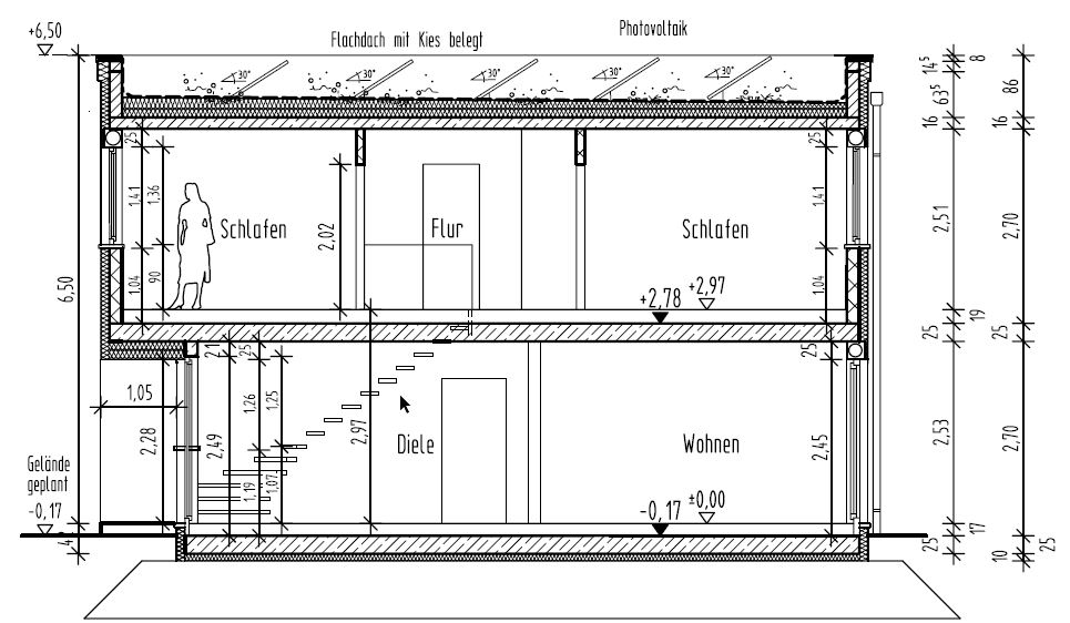

Da stimme ich Dir zu, vor allem weil unser Schnitt in etwa (das Fenster im Schlafzimmer ist von der Höhe her nicht richtig) so ausschaut:
Schnitt durch zweigeschossiges Wohnhaus: Wohnen, Schlafen, Flur, Diele; Dach mit Kies und PV.

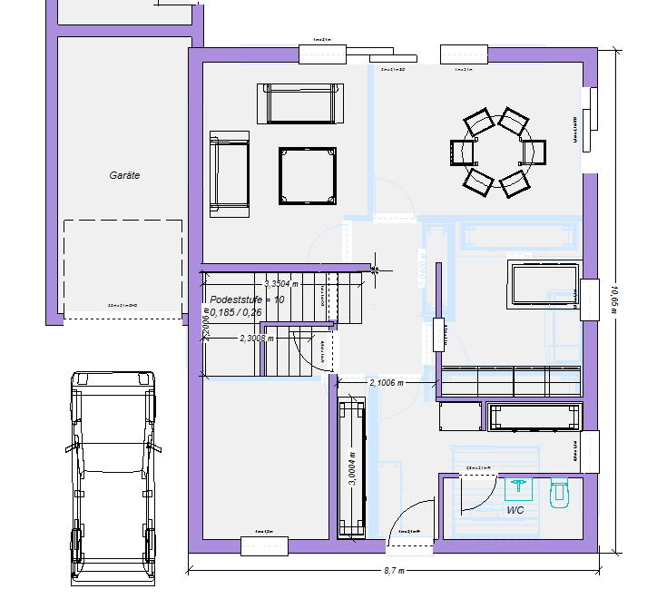

Falls Ihr nicht weiter kommt, hier noch mal eine echte Podesttreppe (keine Schrägen in den Stufen) zur Verwirrung. Den Rücksprung hab ich geopfert. Wenn Du mich fragst, ist der verschmerzbar.
Grundriss eines Hauses mit Garage links, Treppenhaus, Wohnzimmer, Essbereich, WC.
Grundriss eines Hauses: Flur in Mitte, Wohnzimmer, Esszimmer, Büro, Bad, Schlafzimmer; Auto davor.
