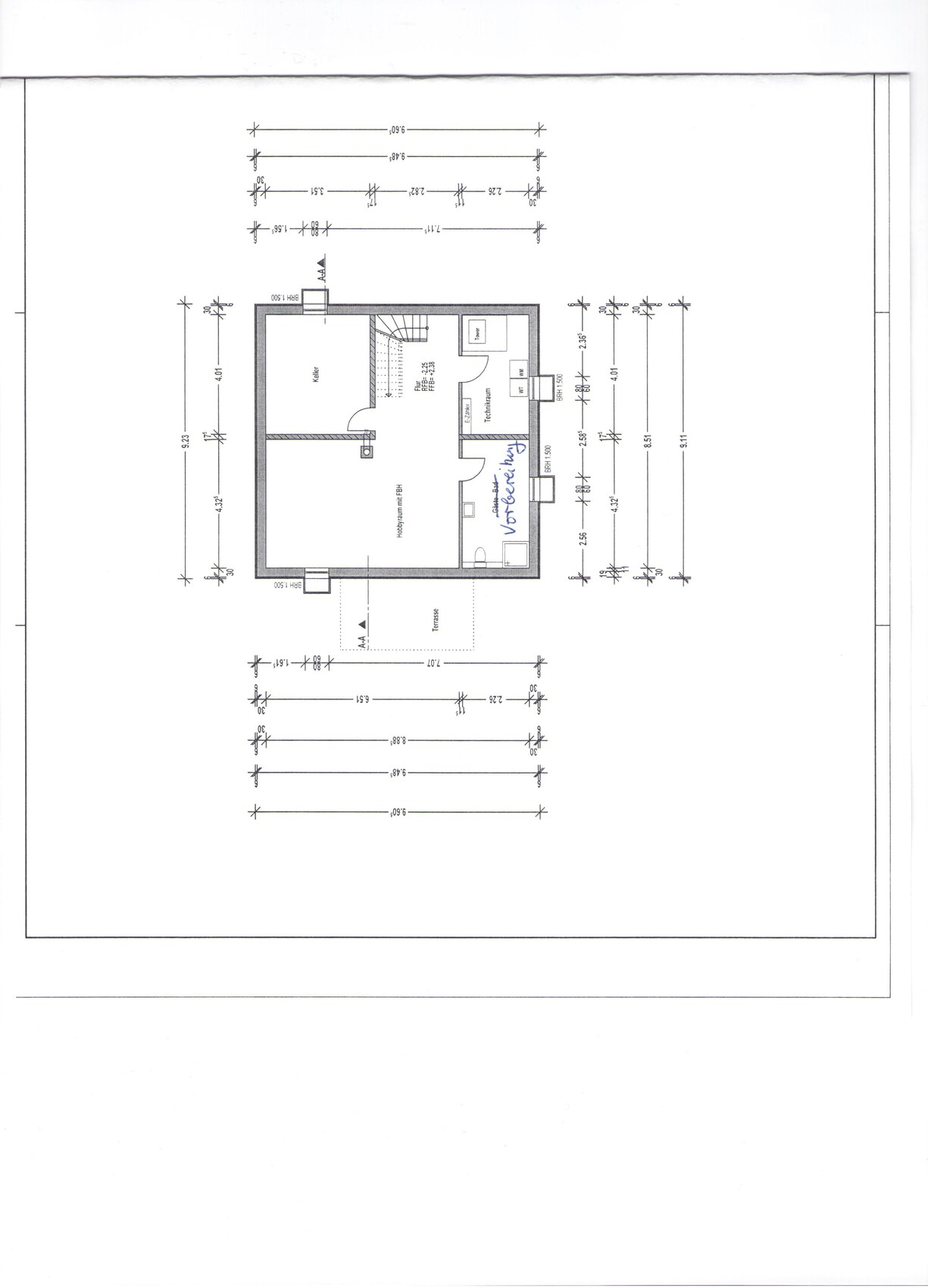

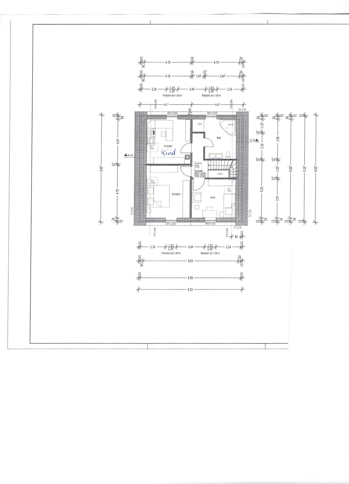

Grundrissplan eines Hauses im Obergeschoss mit Kinderzimmer, Schlafzimmer, Bad und Treppe.
Grundrissplan eines kleinen Hauses mit Treppe, Küche und Wohnbereich

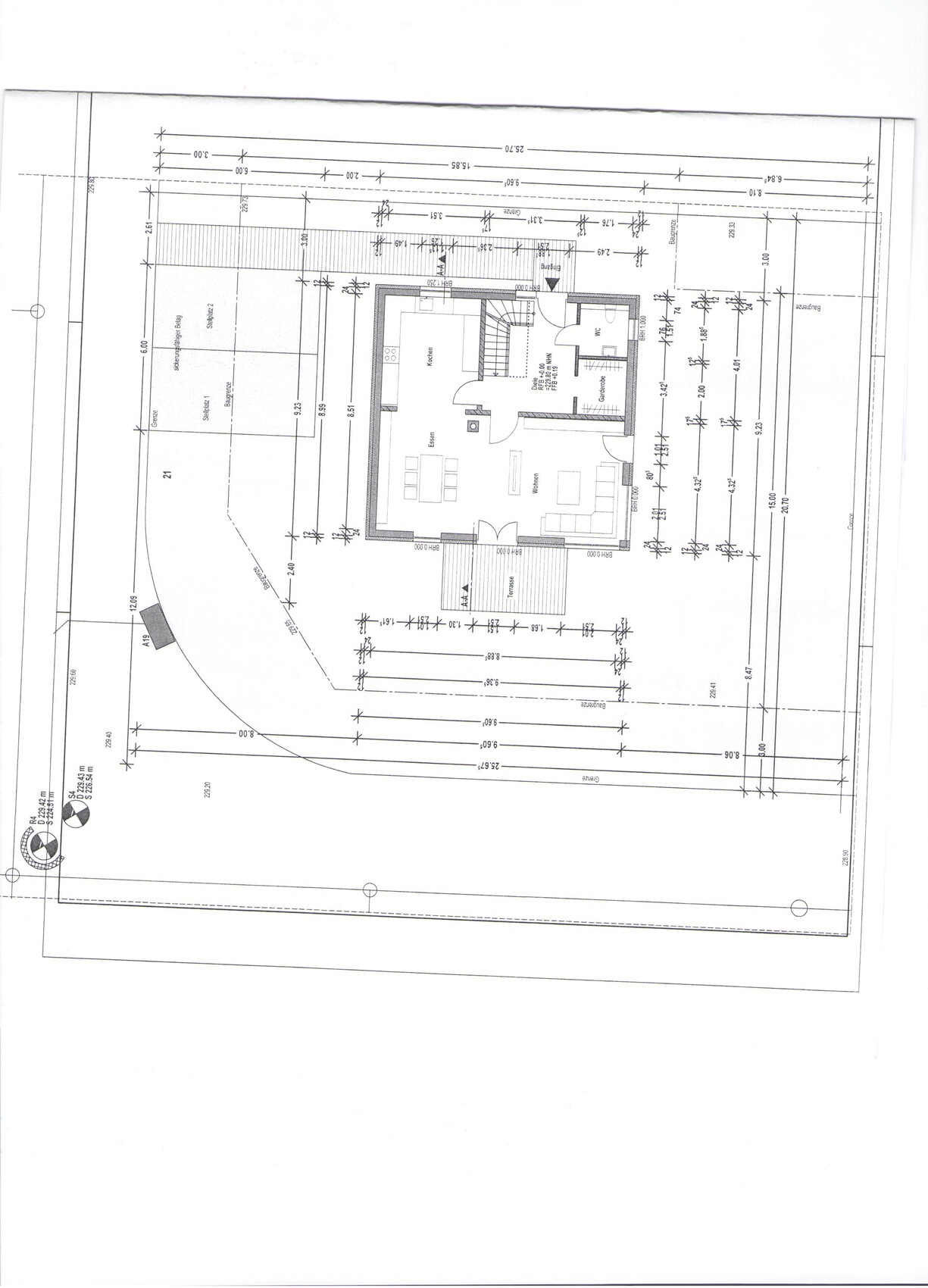

Grundstücksplan eines Hauses mit Zufahrt, Terrasse und Grundstücksgrenze
milkie
27.04.15 14:51
wo ist Norden?
Was ich vermisse sind Abstellräume. Mind. im EG, idealerweise auch im OG.
Die Küche wirkt sehr ungemütlich so groß und hat sehr lange Laufwege. Richtige Küchenanordnung unbedingt gleich mit planen.
Treppenaufgang neben der Haustür wurde hier schon häufig diskutiert und kritisiert.
Was mir spontan einfällt, Podesttreppe im Bereich der aktuelle Garderobe, Garderobe beim aktuellen WC (evtl. mit Abstellraum und WC neben die Küche.
Wieso gibt's keine Fenster auf der einen Seite von Essen und Küche (Westseite?)
Legurit
27.04.15 15:06
Raumhöhe!
Nadin
27.04.15 15:55
also 2 Abstellraüme sind unten im Keller. Auf der einen Seite gibt kein Fenster da ein Schrankerbstück hin soll welches 2m lang ist. Die Aufteilung der Küche ist noch nicht raus. Wollten aber bewusst viel Platz, da wir bis jetzt eine sehr schmale Küche von 3,5 m länge haben und die uns zu klein ist, wenn mehr als einer in der Küche ist. Raumhöhe im EG ist 2,75m und OG 2,65m. Es geht nicht höher da Bauamt sagt: nein, Baugrenze erreicht.

Wenn ihr im EG noch einen Kaminofen neben den Kaminzug einzeichnet wird es eng in diesem Bereich.
Legurit
27.04.15 16:31
Du hast lichte Raumhöhen von 251 und 238... mindestens letztere solltest du stark Hinterfragen.
