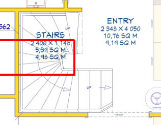

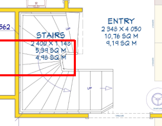

Geschosshöhe: 3050mm
Treppenlauf 1: 1679 mm = 2320
Treppenlauf 2: 2682 mm = 2330
Treppenlauf 3: 2437 mm = 2320
Laufbreite: 100 mm
Anzahl Stufen: 16
Anzahl Steigungen: 17
Stufenhöhe: 179 mm
Auftritt: 273 mm
Winkel: 33,31 Grad
Blondel Gesetz: 631 mm
Ich nehme dazu mal
Grundriss eines Gebäudeteils mit Treppenhäusern; Maße in cm; rote Markierung eines Treppenabschnitts

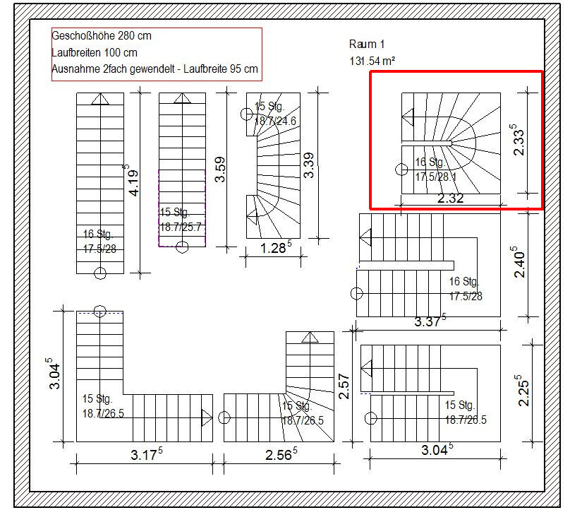

Ich denke, deine Steigungen und Auftritte passen. Ich weiß nur nicht, ob die Verteilung der Treppenläufe so gut ist. Siehe im Vergleich für Geschosshöhe 280 cm mit einer Stufe weniger das rot markierte. Und dazu im Vergleich aus deiner Treppe, wo ich den roten Bereich kritisch sehe. 5 bis 6 Stufen, die da in der Mitte im Auge spitz zusammenlaufen. Durch die ungleiche Verteilung der Schenkel. Ich bin halt auch kein Treppenbauer.
Grundrissplan mit markiertem Treppenbereich im roten Rahmen

Ich nehme dazu mal
Die Darstellung in unserer Zeichnung ist wie gesagt Mist und dient nur als Platzhalter. Das Tool mag keine gewendelten Treppen und produziert da leider Quatsch. Auf der Skizze des Treppentools laufen die Stufen in der Mitte nicht so eng zusammen. Ich kann wie gesagt mangels Bildrechten die Skizze hier nicht posten.
