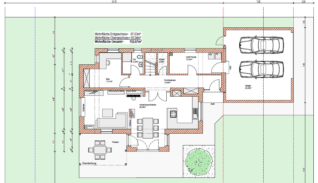

pascalfGuten Abend,

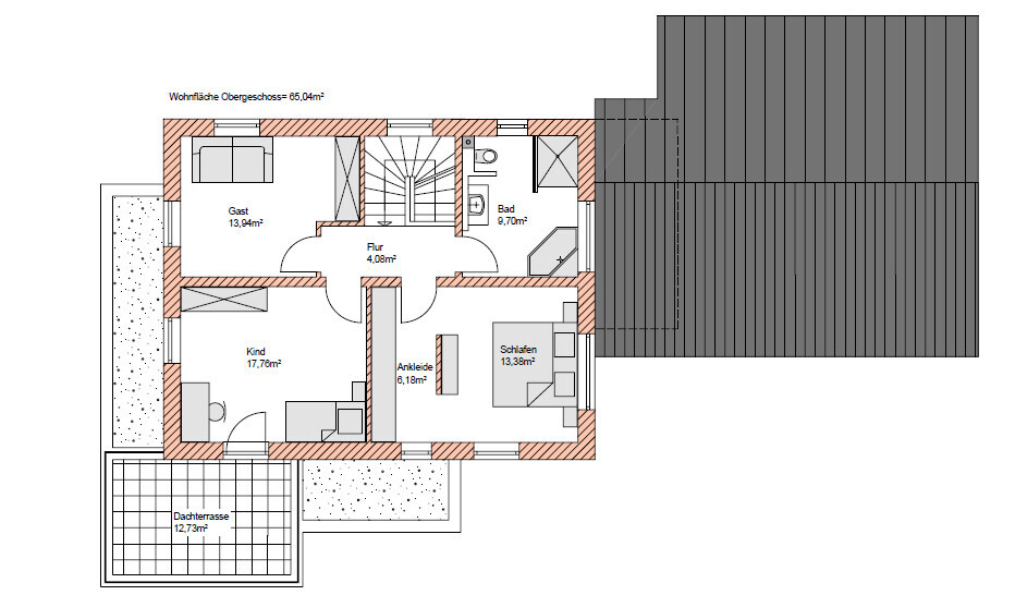

Die ausgeklinkte Ecke im Büro sieht für sich genommen ebsch aus und macht das Haus hier optisch schmaler als die Garage. In diesem Arrangements von Erkern und Unterzügen schlagen sich rechteckige Grundformen nicht mehr auf eine günstige Bauweise durch, da hätte man auch gleich den Weg unregelmäßigerer Formen gehen können.
ibs. im Zusammenhang mit
Die Treppe dreht zwischen den beiden Plänen ihre Richtung (?)

Die Treppe dreht zwischen den beiden Plänen ihre Richtung (?)Musste erstmal googeln, was ein Tropi ist. 😀
Wir tun jedenfalls alles, um ein Tropi auszuschließen. 😉
Die Treppe ist tatsächlich falsch eingezeichnet, ist mir (und anscheinend dem Architekten noch gar nicht aufgefallen.
Die Idee des Balkons kam nicht mal von uns, sondern vom Architekten. Wobei da eher optische und weniger praktisches Gründe im Vordergrund stehen. Derzeit planen wir keinen Balkon.

Ist der Plan ausgerichtet? Norden oben?
Wenn das Büro tatsächlich für Kunden / Fremdenbesuch herhalten soll, würde ich den Platz mit dem Hauswirtschaftsraum tauschen, damit die Leute nicht durch mein ganzes Haus tippeln, sondern gleich am Anfang abgefangen werden.
Der Essplatz im Erker scheint mir sehr beengt. Den würde ich breiter machen.
Die ausgeklingte Ecke im derzeitigen Büro hat weder Nutzen noch ästhetischen Wert. (s. 11ant)
Das Klafünf steht halb im Wohnbereich halb im Esszimmer. Das wirkt, als könne man sich nicht entscheiden, wo man denn nun rumklimpert. Eine klare Trennung oder gar keine fände ich besser.
Dachterrasse find ich Quark, wenn man einen Garten hat, sitzt da keiner und es verdunkelt nur das WZ.
Den langen Flur im Eingangsbereich find ich nicht so prickelnd. Auch find ich es blöd, wenn man herein kommt und direkt mit der Nase gegen eine Wand läuft. Der 1 Schrank für die Garderobe wäre mir auch zu wenig. Die Eingangssituation würde ich daher komplett überdenken.
Wer unten auf dem WC sitzt stößt mit den Knien fast an die Dusche. Das ist ungeschickt aufgeteilt oder zu klein geplant.

Die Straße verläuft übrigens in Süd-/Nordrichtung, östlich vom Grundstück (ist durch die Garagenlage eigentlich selbsterklärend).Ich finde die Ausrichtung überhaupt nicht selbsterklärend.
Ihr plant also die Terrasse im Osten, das Haus und Garten ist ausgerichtet auf Osten, hält sich im Süden defensiv und zeigt dem Westen den Rücken.
Das Grundstück mit Lageplan ist hier wohl mehr angebracht zu zeigen als sonst wo [emoji6]
Wenn Kundenverkehr vorhanden, würde auch ich vermeiden, dass ein Kunde durch mein Haus streift. Der Flur ist auch nicht gerade einladend, viel zu lang.
Edit: noch mal geschaut... Straße ist planrechts????? Okay... [emoji6] dann kommt die Ausrichtung schon etwas besser hin.
Ich habe es so verstanden, dass Norden im Plan oben ist - oder? Ein Nordpfeil auf Grundrissen ist wirklich SEHR hilfreich 😉.
Büro mit Kundenbesuch ist mir auch aufgefallen. Liegt für mich auch falsch und sollte in Eingangsnähe gehen.
Wenn wirklich planoben Nord ist, dann gibt es mir zu wenig Südfenster.
Weg Küche / Terrasse über den eingeengten Essplatz finde ich viel zu eng. Küche scheint nur einen Side By Side Kühlschrank zu haben und sonst keinerlei Hochschränke geplant. Backofen? Erhöhte Geschirrspüler?
