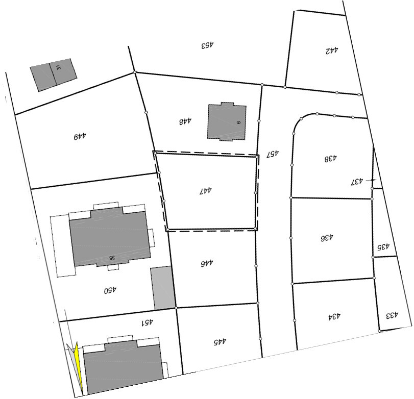

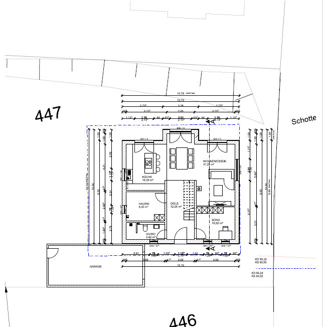

Anbei noch der Lageplan mit Nordpfeil.
Ich habe es gedreht, sodass es mit den Grundrissen passt. Eingang ist unten.
Dazu noch das Erdgeschoss inkl. Anordnung des Hauses auf dem Grundstück. Die Garage ist auf der Nordgrenze.

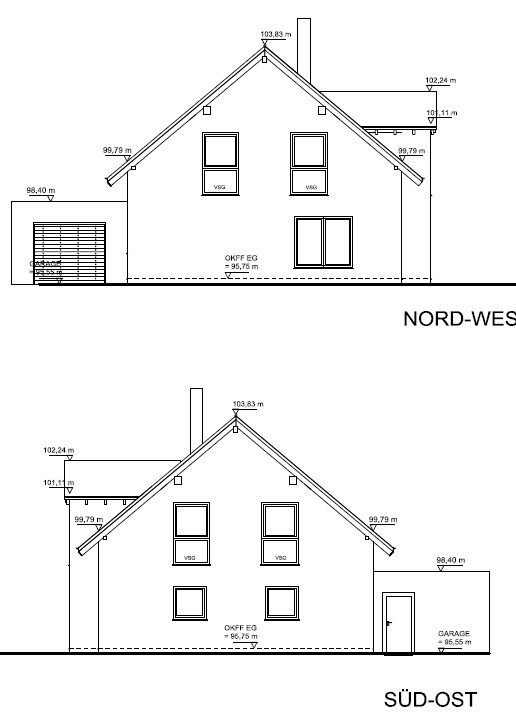

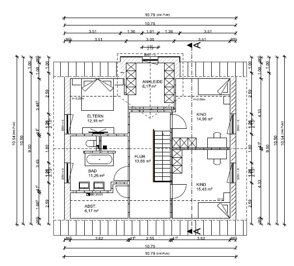

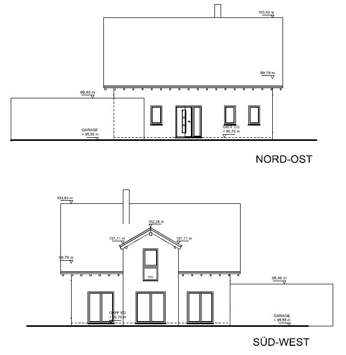

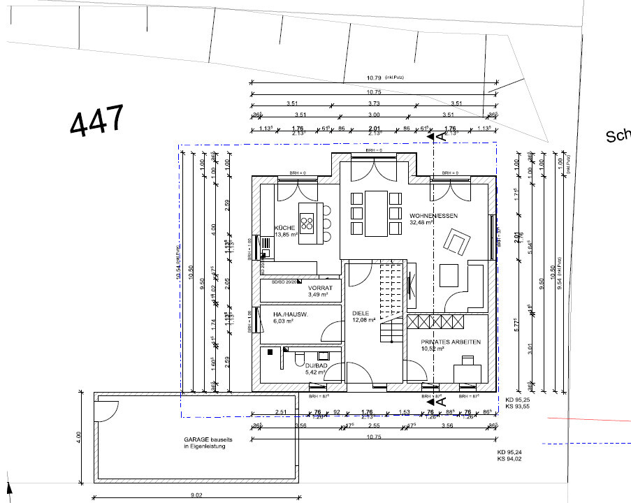

Anbei mal das Update.
Den Kamin gibt es nicht mehr.
Die Wand zwischen Hauswirtschaftsraum und Vorrat würde ich nicht ganz durchziehen.
Unter der Treppe ist eine Garderobe geplant.
Meint ihr auf das große Fenster Richtung Westen (im Wohnzimmer) kann man verzichten?
IM OG Bad würde Ich eventuell Badewanne und die Waschbecken tauschen oder was meint ihr?
Aber der Grundriss gefällt mir jetzt richtig gut. Würde nur noch paar Details anpassen, wie zum Beispiel die Badplanung.

Hallo Cico,
meist du nicht, dass die Speis viel zu schmal ist? 1m Breite ist echt nicht viel!
Stell dir dass mal nach, wenn du z.B. einen TK reinsetzen möchtest, würde ich sagen, der geht nicht einmal ganz auf...
Lass die Wand zum Hauswirtschaftsraum weg und stelle einfach eine Reihe Regale in die Mitte. Die können dann auch ordentlich tief sein, du kommst ja von 2 Seiten ran.
Ansonsten finde ich den Grundriss ganz gut.
Gruß
Tanita
Curly
01.06.17 09:49
die Küche ist 4m breit und wenn du oben und unten an der Kochinsel einen Durchgang von 1m planst, dann kann die Kochinsel nur ungefähr 1,40m breit werden.
