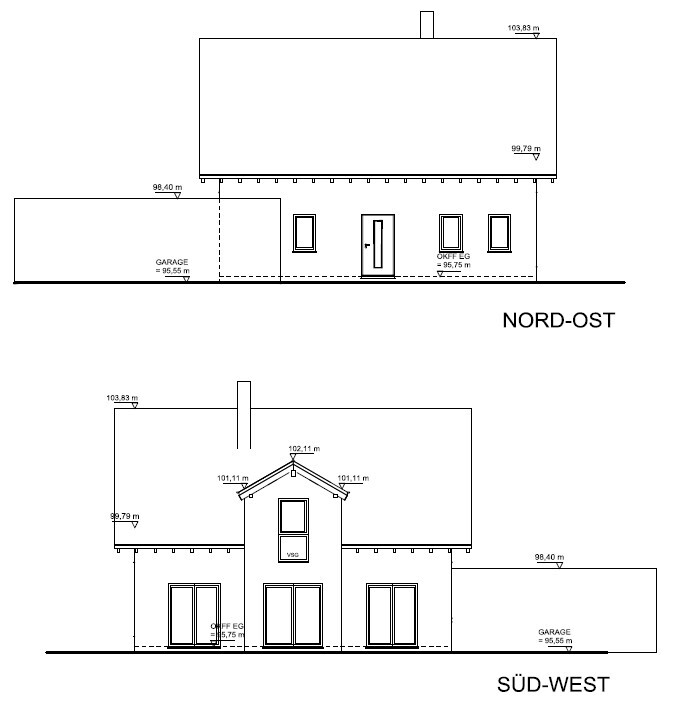

Wie sind denn die Ansichten?
Grundstück? Ausrichtung?
Ich finde ihn ganz gut!
Es fehlt aber definitiv eine Garderobe! Wenn ihr vorn keinen (Einbau-)Schrank plant, werden sich die Jacken und Schuhe unter der Treppe sammeln - das ist dann kein netter Anblick von der Küche und Essbereich.
Außerdem wird - ich nehme es an - die Hauptterrassentüt in der Küche sein (immer in der Nähe vom Kühlschrank ) Insofern ist im WZ etwas Platz über, welcher im Büro fehlt. Da würde ich mal die Wand etwas verschieben.
In aller Kürze Grüsse
Cico1
15.05.17 11:05
Hi,
Ja die Garderobe würde ich auch gerne in den Hauswirtschaftsraum setzen, sprich Wand versetzen.
Die Fenster Größen und Anordnungen - im EG und OG - werden noch geändert.

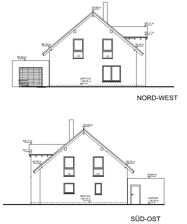

Anbei die Ansichten - Lageplan folgt auch noch.
Architekturzeichnung: Haus mit Garage; Nordost-Ansicht (Eingang, Fenster) und Südwest-Ansicht (Dachgaube).
Nord-West- und Süd-Ost-Elevation eines Satteldachhauses mit Garage, Fenstern und Kamin.

Während viele feststehende Fenster bzw mit Brüstung bevorzugen, mag ich offenes Sehen in den Garten, und überall die Möglichkeit, herauszutreten.
Insofern würde ich dieses Fenster im WZ als Terrassentür gestalten - irgendwann ärgert ihr Euch dass ihr aus dieser Seite nicht in den Garten gehen könnt.

Die Garderobennische würde ich auch da machen und die schmaleren Fenster alle auf 1,26 m Breite aufbohren. Die Idee, die Laufrichtung der Treppe zu drehen, finde ich gut.
