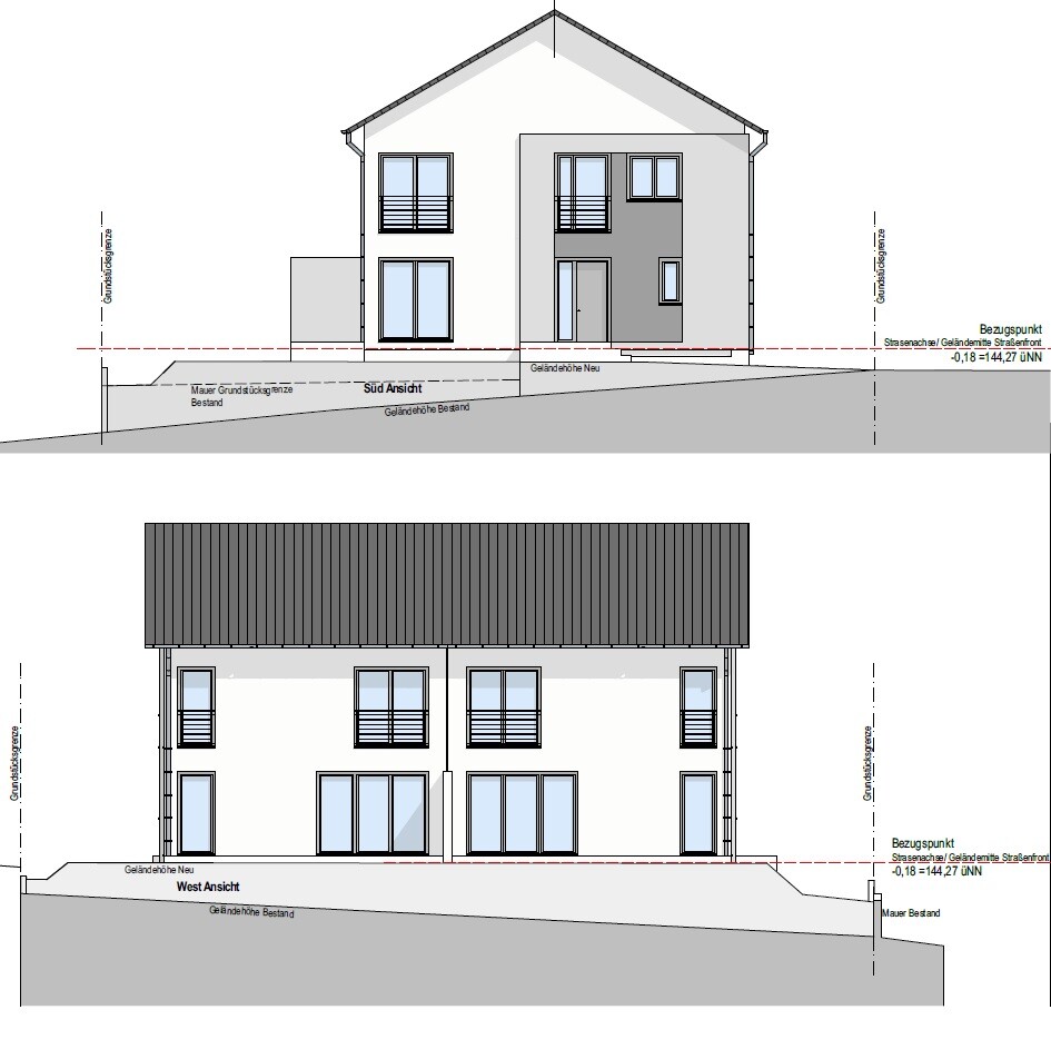

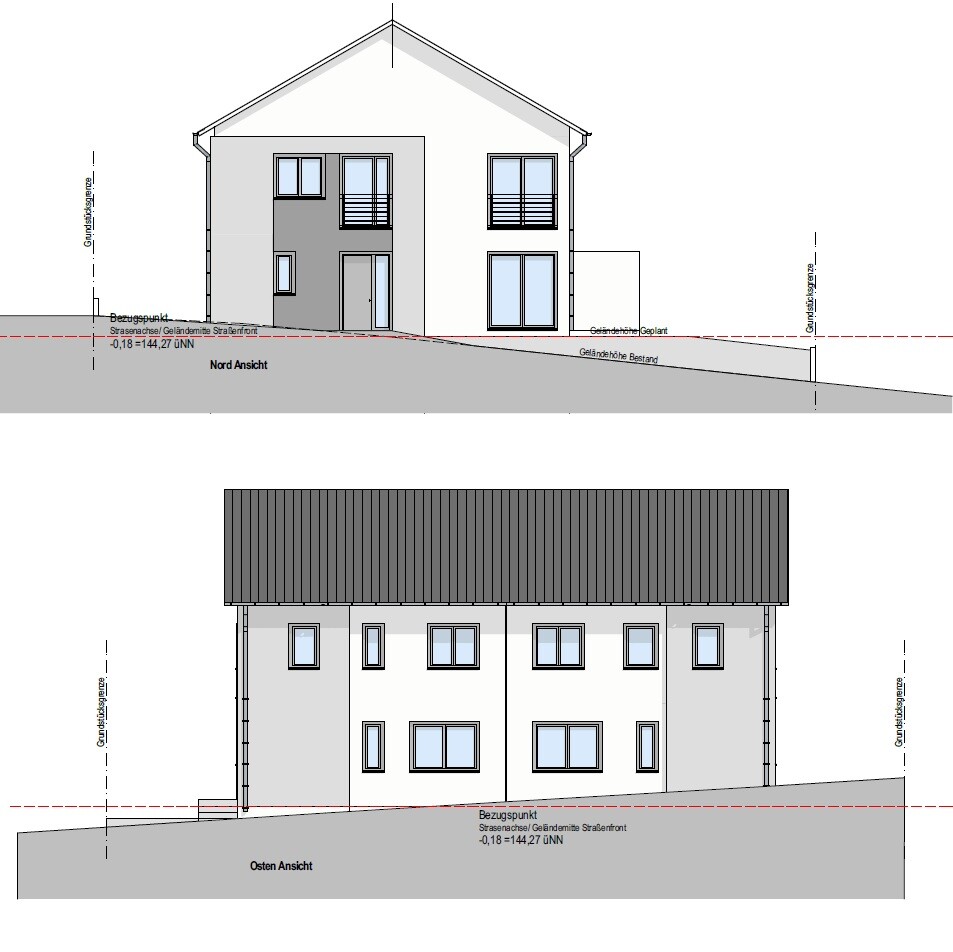

ich lese schon eine Weile mit und grübele seit einiger Zeit über einer sinnvollen Grundrissplanung für unser Doppelhausprojekt, komme aber einfach nicht weiter. Die maximal mögliche Grundfläche der Haushälften beträgt 8,50m Breite x 10m Tiefe, wir müssen also keinen "Schlauch" bauen. Gewünscht wird, wenn irgend möglich, eine Treppe mit gerade Stufen, entweder gerade oder als halbgewendelte Podesttreppe (ich kriege bei den sich zur Mitte verjüngenden Stufen einfach die Krise und möchte da nicht die nächsten 20 Jahre drüberlaufen...). Der "Standard" DH-Grundriss mit Gästebad, Garderobe, Wendeltreppe hintereinander, danach Wohnen etc macht uns irgendwie überhaupt nicht an. Wir wollen nicht unbedingt fancy Schnickschnack, der unnötig Raum verbraucht, aber suchen "den" Grundriss mit Pfiff. Ich als Laie komme da seit Wochen nicht weiter, immer wenn ich denke ich habe es unten, passt es oben nicht und andersherum. Daher hoffe ich auf Input von euch
Das Grundstück gehört uns bereits, der Plan ist die eine Doppelhaushälfte zu vermieten und die andere zu bewohnen. Das heißt wir bauen ein Schmuckstück und einmal okayen Standard; außen soll einheitlich werden.
Ich lege einfach mal los:

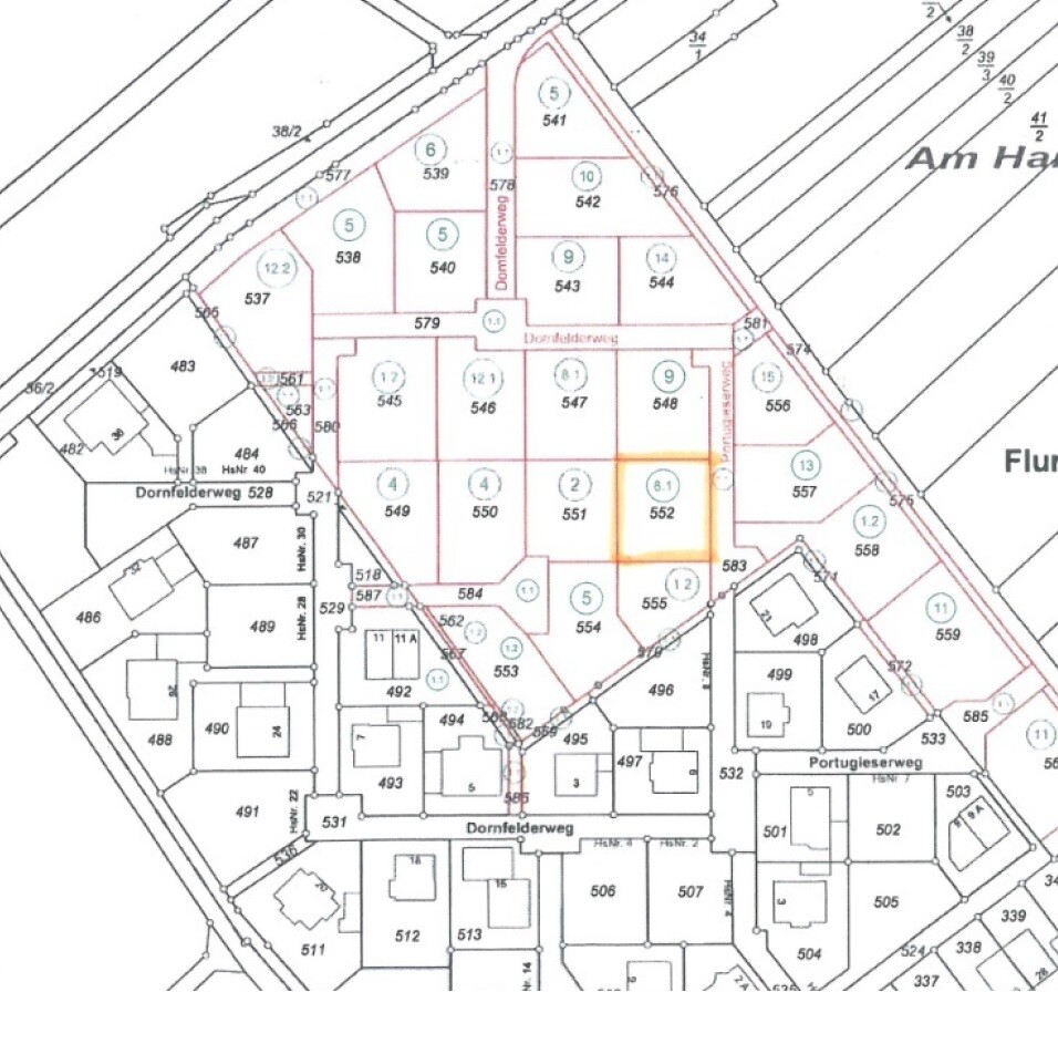

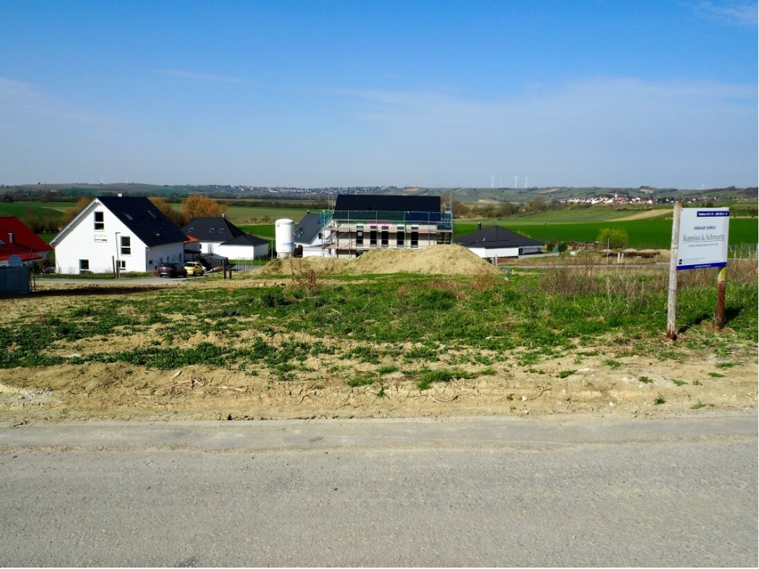

Größe des Grundstücks: 479 qm, 23m breit, 20,80m tief
Hang: leicht nach Südwesten abfallend, ca. 1,50m Max über die Grundstückstiefe und -breite
Grundflächenzahl: 0,35
Geschossflächenzahl: 0,7
Baufenster, Baulinie und -grenze: 3m Baugrenze (nicht für Garagen etc.), kein Baufenster
Randbebauung: nein (Garage erlaubt)

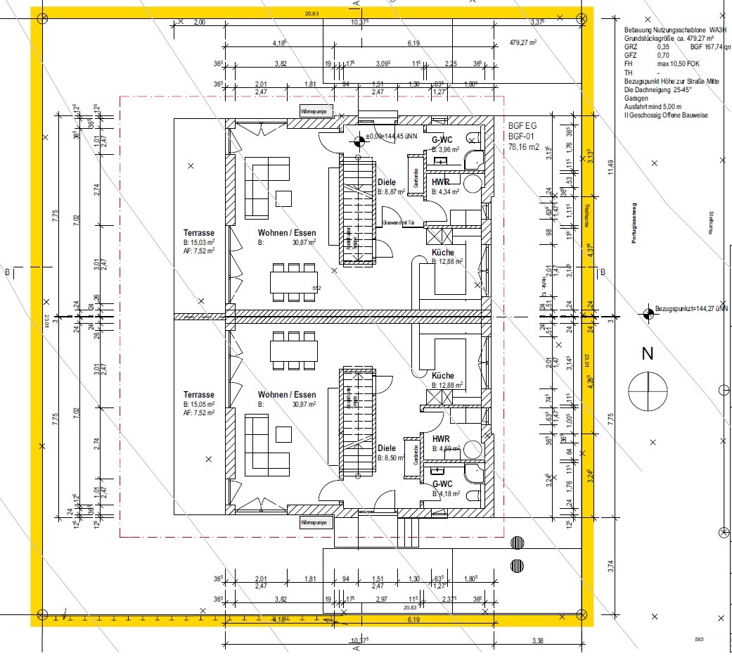

EG: Gäste-WC, Garderobe, großer offener Wohn/Essbereich, Küche offen

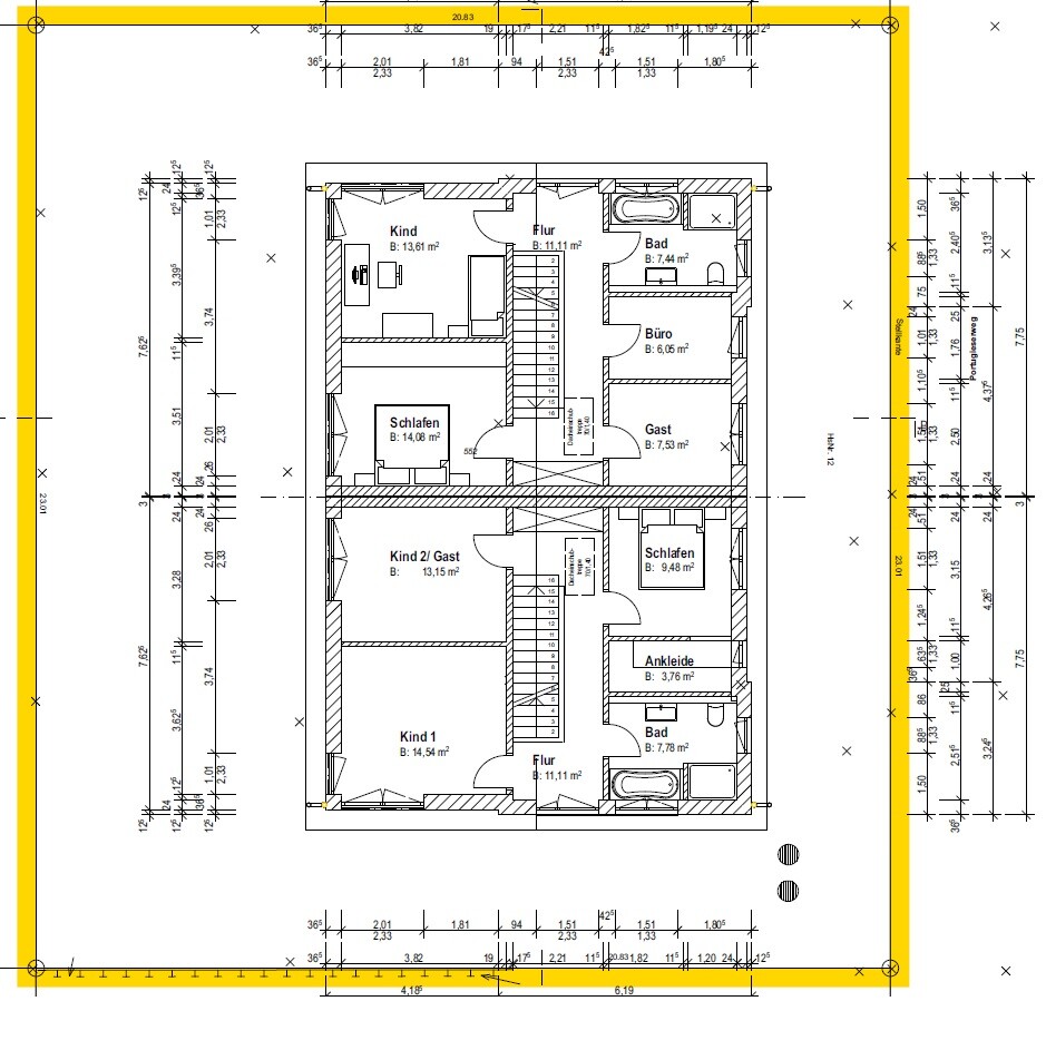

OG: großes Kinderzimmer, Schlafzimmer, Familienbad, evtl. kleines Arbeitszimmerchen f. Homeoffice
DG Ausbaureserve: Studio / Gästezimmer / Hobbyraum, Anschlüsse/Trockenbau für Duschbad

- die gegenüberliegenden Eingänge
- die gerade Treppe
- die Aufteilung Kochen/ Essen
- Glaswand mit Tür zur Abtrennung Flur / Küche im Entwurf der Doppelhaushälfte planoben

- ohne Keller geplant; falls mit Keller, Abgang dazu zwischen Kochen und Essen (einmal durchs Haus); bei Keller würde der Hauswirtschaftsraum entfallen können
- Treppe zu weit "in der Mitte" - ich würde sie gerne etwas weiter planrechts haben, damit mehr Platz zum Wohnen gewonnen wird
- 4-4,50m Fensterfront mit Schiebetür zum Garten gewünscht anstatt Türen, um den Wohnraum zum Garten hin mehr zu öffnen;

- maximale Breite von 8,50 pro Doppelhaushälfte nicht ausgenutzt (nur 7,75)
- Bad OG (zu klein / Aufteilung)

kaho674 schrieb:
Da fragt man sich zuerst, welche Hälfte denn die Eure sein wird und ob der neue Nachbar zur Familie gehört? Der eine hat hier offenbar die A-Karte mit kompletter Nordausrichtung und der andere die pralle Südseite.Hallo Katja,
was das angeht, sind wir noch nicht entschieden. Als A-Karte würde ich die Nordseite nicht unbedingt bezeichnen, die Gärten sind ja beide nach Westen ausgerichtet und haben ab Mittag volle Sonne. Zudem ist der Nordteil des Geländes höher gelegen, wenn man also die Haushälften in der Höhe zueinander versetzt, wäre es das "obere" Haus. Ehrlich gesagt sehe ich uns momentan eher in der Nordhälfte - an der Nordgrenze müsste eh ein Stellplatz eingeplant werden und ich hasse, hasse, hasse Hitze im Haus... da erscheint mir Südwesten gar nicht unbedingt so erstrebenswert, wenn ich eh den ganzen Tag verschatten muss. Mittags bis abends Sonne im Garten finde ich dagegen ok... oder habe ich da etwas Entscheidendes nicht bedacht? Der neue Nachbar wird nicht zur Familie gehören, sondern ganz normaler Mieter sein.
Viele Grüße, Barbara
kaho674 schrieb:
Ok, wenn ich das also richtig verstehe, soll ein Versatz in der Höhe erfolgen und nicht in der Tiefe?
Wird es komplett Euer Haus und Ihr vermietet dann? Daher die 700k?Alles genau richtig erfasst.
Persönlich gefällt mir der Grundriss überhaupt nicht:
- Treppe liegt voll im schmutzbereich, man trägt immer Dreck hoch
- gerade Treppe mit dieser Positionierung lässt keine vernünftigen Zimmer zu, dafür ist das Haus schlicht zu klein
- weiter Weg von Küche zur Terrasse ist unglücklich und nicht modern; direkter Zugang Küche zu Terrasse ist besonders im Sommer toll
- ist der Hauswirtschaftsraum für Waschmaschine? Auch mit Keller ist es sehr schön im OG einen Raum für Wäsche zu haben... dieses nervige Treppe laufen mit der Wäsche entfällt dann
- OG: Zimmer für Gäste und Büro von 6 qm... lieber zusammen legen, sonst fühlt sich da nie jemand drin wohl weil es winzig ist
- im og zerstört diese Art der Treppe bei der Hausgröße vernünftige Zimmer..
Es gibt leider einen Grund wieso die meisten Doppelhaushälfte dieser Größe sehr ähnlich aussehen... ich bin da auch kein Freund von, aber der Entwurf macht alles schlimmer.
