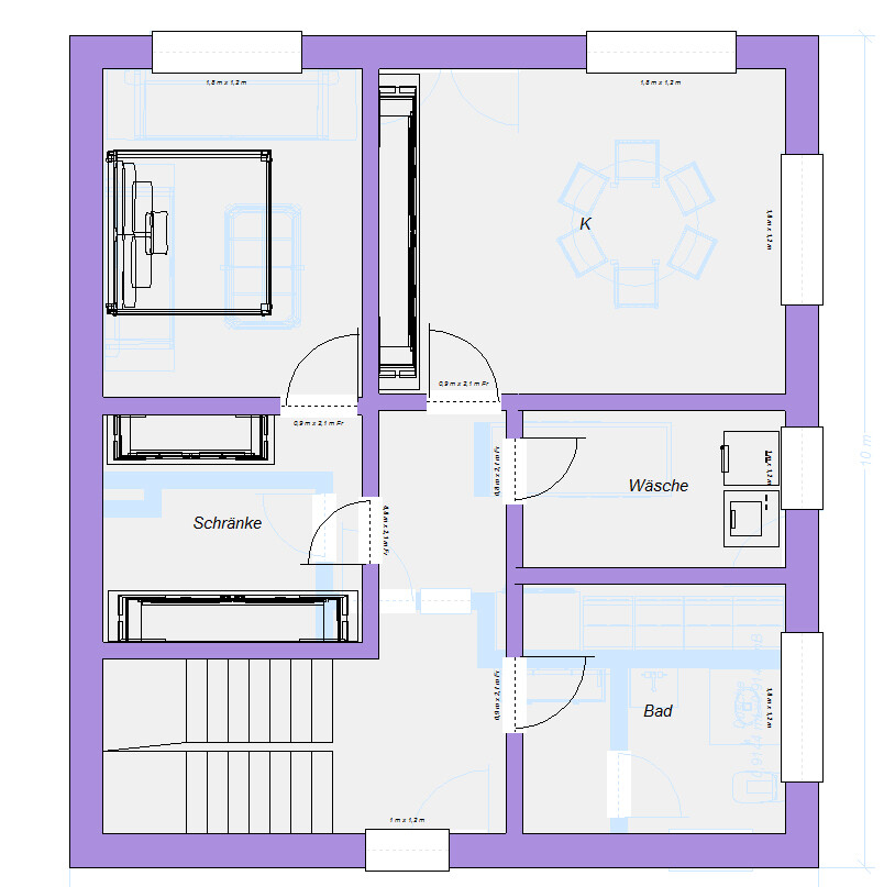

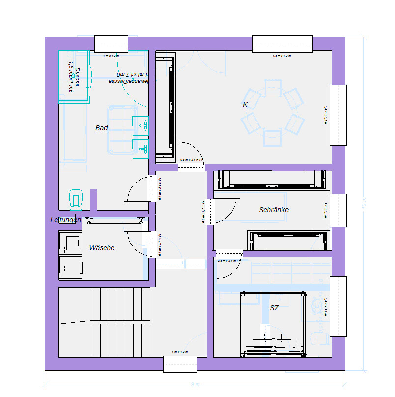

kaho674
12.08.18 16:21
Nochmal Podest - allerdings Eingang vorn.
Grundriss eines Apartments: Schlafzimmer mit Bett, Küche mit Esstisch, Bad, Wäsche und Schränke.
Grundriss eines Apartments: Bad, Wäsche, Küche mit Esstisch, Schlafzimmer, Schränke.
Grundriss eines Wohnhauses: Diele, Küche/Spk, Wohnzimmer mit Sofa, Essbereich, Schlafzimmer, Dusche.
2 OGs: Bautechnisch wäre das Bad über dem WC im EG optimal. Allerdings lande ich dann mit dem Schlafzimmer neben dem Kind, was nicht so schön ist. Daher alternativ ein etwas längliches Bad, wobei die Entsorgung über die Speisekammer geplant werden müsste.

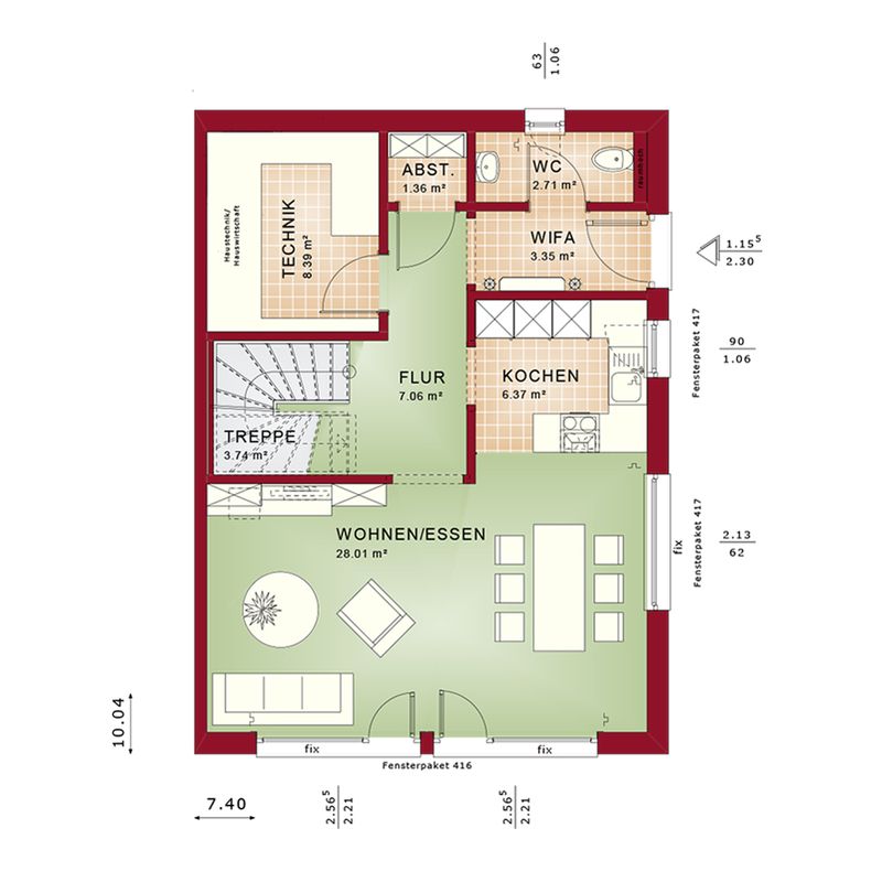

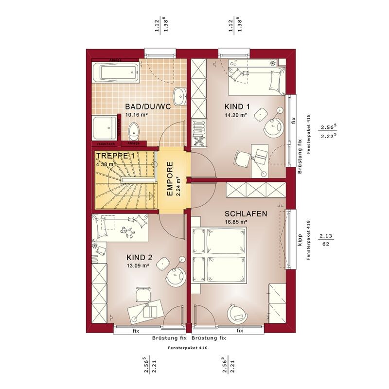

Hier noch eine Idee von Bien-Zenker für Eingang an der Seite:
Grundriss eines Stockwerks mit Bad/DU/WC, Treppe, Flur, Schlafen und zwei Kinderzimmer.
Grundriss eines Wohnhauses: Wohn-/Essbereich, Küche, Flur, Treppe, Technik- und Abstellraum, WC.
Mir wäre der Flur allerdings zu schmal. Das WC flöge raus und der Technikraum würde je hälftig zu WC und Speisekammer.
