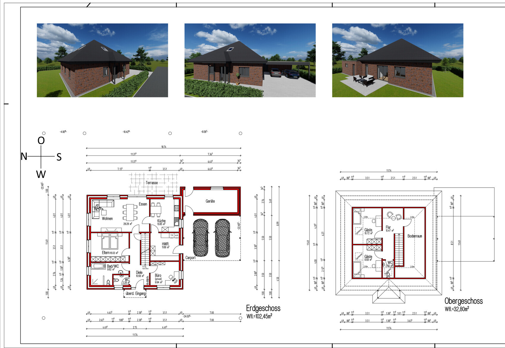

ᐅ Grundrissplanung Bungalow 100 m2 mit Ausbaureserve
Erstellt am: 30.06.24 22:25
Trapo144
möchte auf einem Grundstück neu bauen. Geplant ist ein Bungalow mit ca. 100 m2 Fläche. Das Dachgeschoss soll erstmal nicht ausgebaut werden, sondern als Reserve bleiben. Trotzdem würde ich die Planung für das Dachgeschoss jetzt gerne mitmachen.
Gewünscht sind zwei in etwas gleich große Räume als Gäste- oder potentiell Kinderzimmer.
Zudem wäre wahrscheinlich ein WC im DG sinnvoll.
Mit dem EG bin ich soweit zufrieden, mit dem DG noch nicht so. Ich würde den Flur im DG gerne kleiner machen. Man könnte vielleicht Gästezimmer 1 und 2 zusammenlegen und aus dem Dachraum ein zweites Zimmer machen.
Vielleicht könnte man auch das WC im DG nach oben legen und die Mauer von Gäste1+Gäste2 näher zu Treppe ziehen.
Mir fällt da aber nichts sinnvolles ein. Habt ihr eine Idee?
Zusammenfassend meine Fragen:
- EG soweit ok?
- Ideen für DG? Oder ist das vielleicht schon optimal?
Danke.
Größe des Grundstücks: 540 m2
Hang: nein
Grundflächenzahl: 0.3
Geschossflächenzahl: 0.6
Baufenster, Baulinie und -grenze: 3 Meter zur Grundstücksgrenze
Anzahl Stellplatz: 2
Geschossigkeit: max. 2 Vollgeschosse, offene Bauweise,
Dachform: Sattel- oder Walmdach mit 25-45 Grad
Ausrichtung: Straße verläuft gegenüber der Seite mit dem überdachten Eingang
Auf Seite des überdachten Eingangs ist Westen, die Terrasse zeigt Richtung Osten
Maximale Höhen/Begrenzungen: Traufhöhe max. 3.7 m, gemessen von der Oberkante fertiger
Erdgeschossfußboden bis zum Schnittpunkt der Außenkante des aufgehenden Mauerwerks mit der
Dachhaut
Stilrichtung, Dachform, Gebäudetyp: Bungalow mit Walmdach
Keller, Geschosse: kein Keller
Anzahl der Personen, Alter: 1 Erwachsener (30)
Raumbedarf im EG: ca. 100 m2
Büro: Homeoffice
offene oder geschlossene Architektur: geschlossen
konservativ oder moderne Bauweise: konservativ
offene Küche, Kochinsel: geschlossene Küche
Anzahl Essplätze: 2-4
Garage, Carport: Carport
weitere Wünsche/Besonderheiten: unten auf der linken Seite sind zwei Beete auf der Straße, daher Carport rechts.
Von wem stammt die Planung:
-Architekt
Was gefällt besonders? Raumanordnung und Aufteilung im EG
Was gefällt nicht? Das DG. Der Flur oben nimmt in meinen Augen zu viel Platz weg.
Preisschätzung laut Architekt/Planer: noch nicht erhalten
Persönliches Preislimit fürs Haus, inkl. Ausstattung: 360k
favorisierte Heiztechnik: Wärmepumpe
Warum ist der Entwurf so geworden, wie er jetzt ist? Wie oben erwähnt gibt es unten auf der linken Seite zwei Beete, daher die Einfahrt zum Carport auf der rechten Seite. Der Hauswirtschaftsraum dient als Eingangsbereich und Lagerraum für Einkäufe. Küche und Wohnzimmer sollen zum Garten zeigen, zudem soll die Küche für die Vorräte direkt beim Hauswirtschaftsraum liegen. Das Schlafzimmer soll kein Fenster zur Straße haben. Die restlichen Räume im EG ergeben sich dann.
Das DG ist ein Standardentwurf vom Architekten, mit dem ich allerdings nicht sehr zufrieden bin. Das DG wird wahrscheinlich nicht ausgebaut, aber würde den Plan wie gesagt in einem Rutsch fertig haben und Leitungen beim Neubau schon Mal legen lassen.
Entsprechende/Welche Wünsche wurden vom Architekten umgesetzt: EG entspricht meinem Wunsch
Was macht ihn in Euren Augen besonders gut oder schlecht: Die Raumanordnung gefällt mir gut, die Raumgrößen können evtl. noch etwas verändert werden. Bad + WC können sicher so bleiben, Schlafzimmer und Wohnzimmer sollen von der Höhe nicht kleiner werden, weil es in meinen Augen sonst zu knapp wird. Bei der Größe der Küche, des Büros und des Hauswirtschaftsraum kann man evtl. noch etwas verändern, indem man Wände verschiebt.
In das Hauswirtschaftsraum sollen Heizung, Waschmaschine, Trockner und Platz für Vorräte. Den Raum könnte man wohl kleiner machen.
Für das DG zudem die Frage: Aktuell scheinen wohl 45 Grad Dachneigung eingeplant zu sein. Damit sieht das Dach sicher sehr massiv aus im Verhältnis zum EG. Würde Estrich da anbieten, den Drempel zu erhöhen und die Dachneigung zu reduzieren?

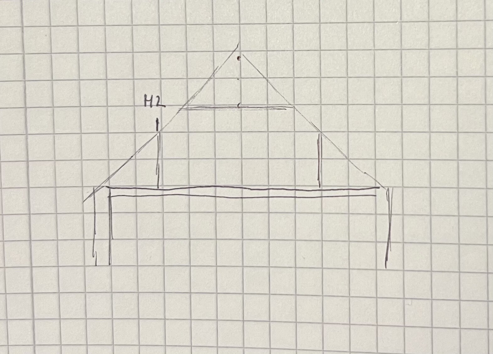

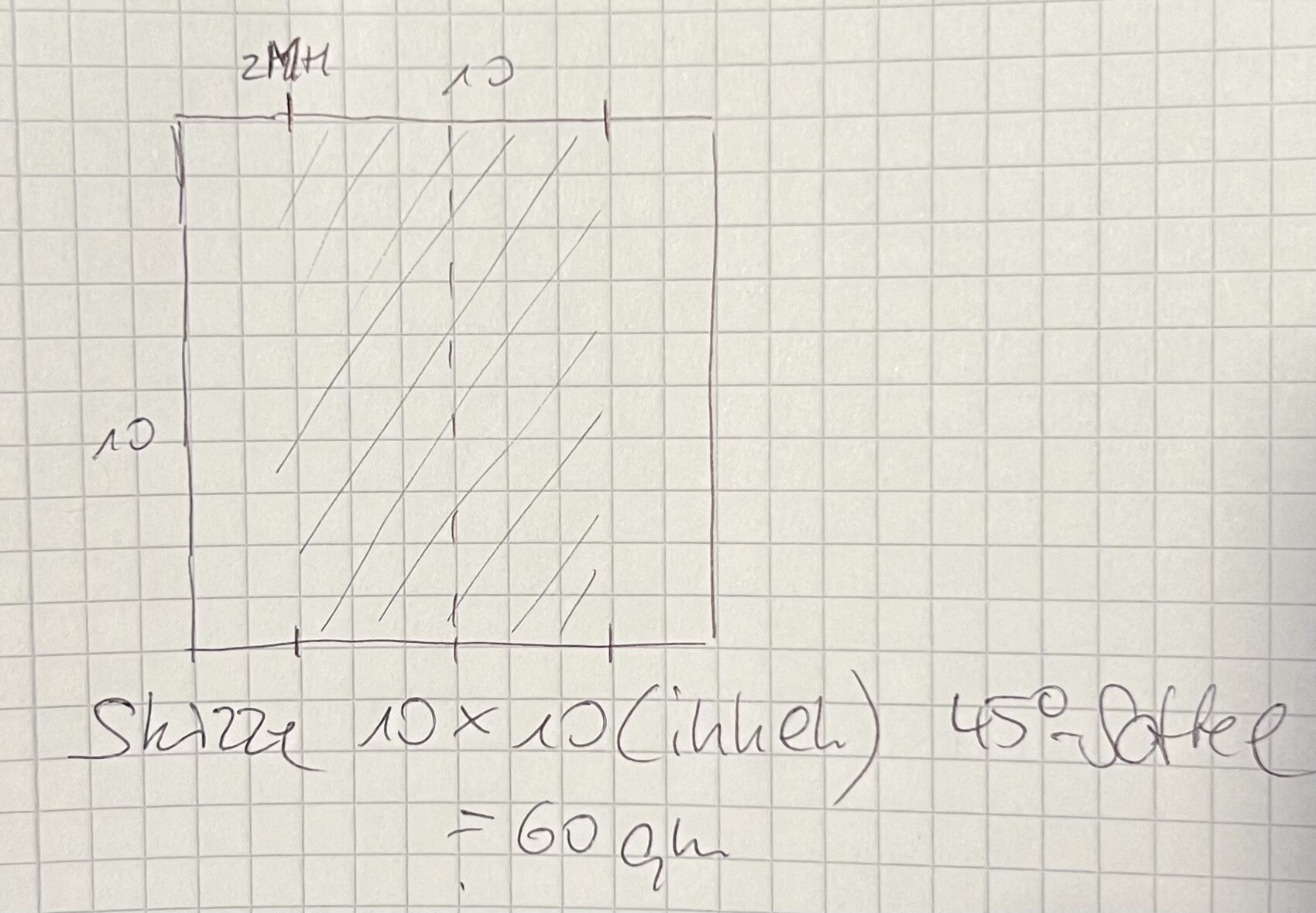

Trapo144 schrieb:
Ein Satteldach mit 30 Grad Neigung hätte wesentlich weniger Fläche als ein Walmdach,
Also, ich gebe zu, dass 30 Grad dann doch eher sehr gering ist (besser wäre wohl 38 Grad). .
allerdings Dein Beispiel mit 45 Grad: ich weiß jetzt nicht, was Du da gerechnet hast.
Du befindest Dich da irgendwie im Kubikmeter-Bereich. .
Trapo144 schrieb:
Bei einem Satteldach mit 45 Grad Neigung hingegen und 10 x 10 m2 Grundfläche
Fläche mit Höhe mehr als 2 m: 3.08 x 10 m2 = 30.8 m2
Fläche mit Höhe 1 m bis 2 m: 6.44 x 10 m2 - 30.8 m2 = 33.6 m2
Damit eine theoretische Gesamtfläche von 30.8 m2 + 33.6/2 m2 = 47.6 m2
Natürlich hat ein Satteldach mehr Fläche über 2 Meter, weil ja an den Giebelseiten gar keine Dachneigung vorhanden ist.
Handgezeichnete Skizze eines Satteldachaufbau auf kariertem Papier, einfache Bauzeichnung
Handgezeichnete quadratische Grundriss-Skizze mit Schraffuren
Sorry, sind nur mal schnell hingeklirrte Skizzen.
Allerdings geht es Dir ja nicht um Wohnflächenmaximierung, sondern zwei nette Räume plus Bad plus AB zu generieren.
Vom Grundsatz her bist Du Single, willst nur Optionen abdecken.
Den 2. Rettungsweg ignorierst Du.

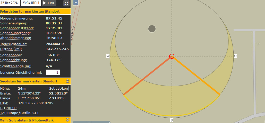

War jetzt Mal faul und habe mir den Sonnenverlauf mit dem Online-Tool angeschaut. Jedenfalls zeigt das Grundstück ziemlich genau Richtung Norden und nur von Südwest bis Südost gibt es im Winter für einige Stunden Sonne.
Diagramm der Solarstanddaten und Standortkoordinaten mit Sonnenverlauf

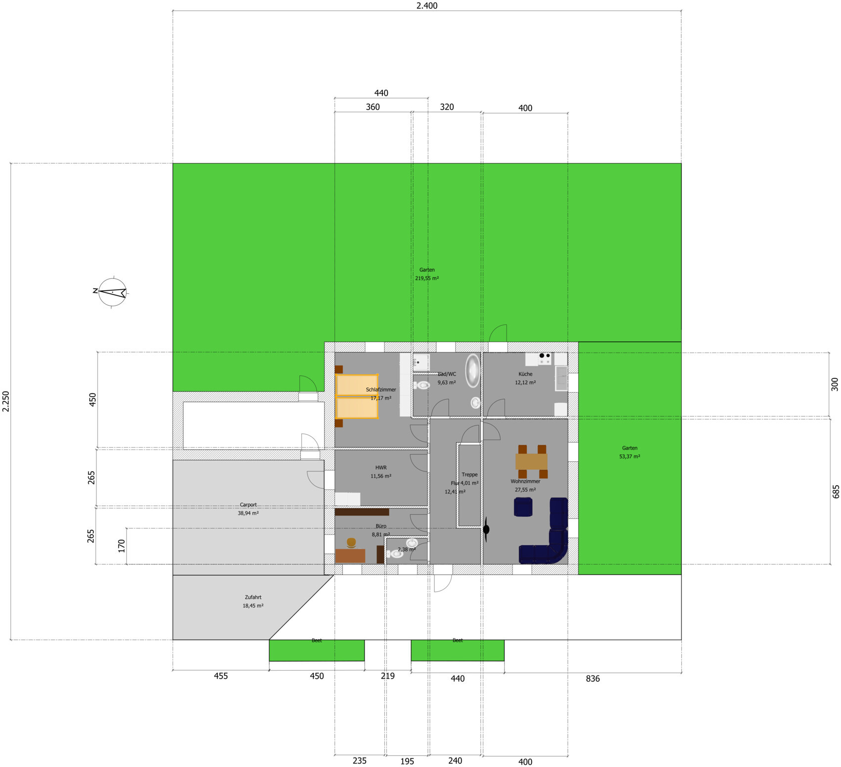

Eine Terrasse auf Westseite hinter einer Hecke wäre echt eine starke Idee. Dann würde ich Küche und Wohnzimmer vielleicht auch nochmal Richtung Westens schieben, wie du vorgeschlagen hast. Denn ja, diese Straße ist nur für Anwohner, quasi eine Sackgasse. Der Durchgangsverkehr würde sich vermutlich in Grenzen halten.
Muss ich mir aber nochmal durch den Kopf gehen lassen. Stand jetzt möchte ich nicht so gerne nah an der Straße sein und tendiere zu einer versteckten Terrasse hinterm Haus, mit Ausrichtung Ost (Seite Süd).

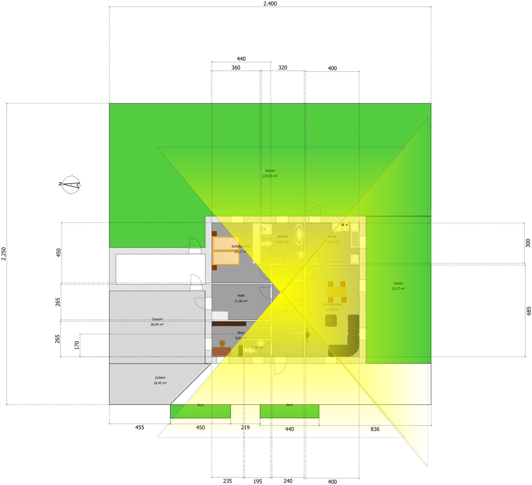

Im neuen Entwurf habe ich das Wohnzimmer im Süden und Südwesten, damit sollte es auch im Winter etwas Licht geben.
Schlafzimmer und Bad Richtung Osten und das Waschbecken ist jetzt auch nicht mehr in diesem dunklen Horror-Nadelöhr.
Der Eingang vom Wohnzimmer ist jetzt leider etwas versteckt, aber ich muss die Küche eben auch aus dem Wohnzimmer erreichen können. Das torpediert auch irgendwie die Zonierung, denn jetzt ist alles irgendwie nebeneinander. Aber man kann wohl nicht alles haben.
In grün habe ich die theoretische Gartenfläche hinter und dem neben Haus eingemalt. Die Rechnung in meinem Beitrag war etwas wild, ich hoffe so ist es anschaulicher. Jedenfalls wäre da noch einiges an Fläche, zumindest hinter dem Haus.

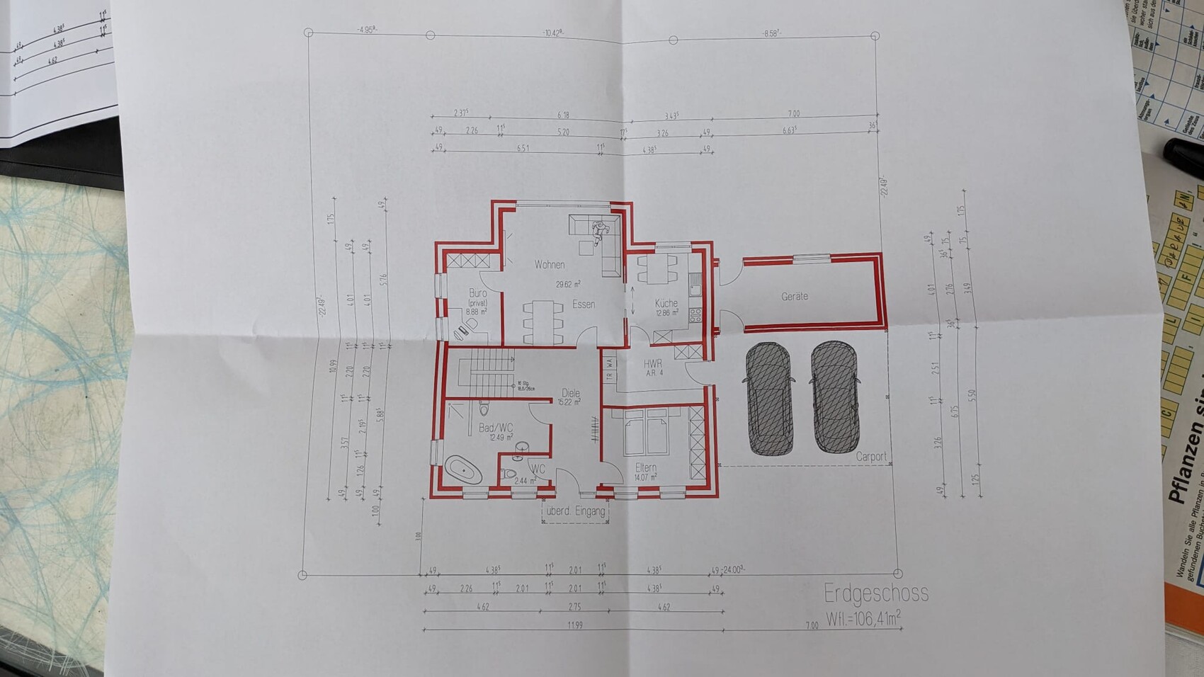

Kannst du noch einmal Feedback geben zu diesem Entwurf? Gibt es eine oder mehrere Katastrophenstellen, die den Plan durchfallen lassen? Danke!
Grundriss eines Hauses mit Schlafzimmer, Küche, Wohnzimmer, Bad, HWR und umliegendem Garten.
Es gibt die, die schon immer ein Walmdach haben wollen. Oder das Vordach, ganz klassisch nach vorn.
Lass Dich von uns nicht beirren. Es wird schon seinen Grund haben, warum Du die klassische Bauweise bevorzugst. Nur sollte man später wissen, warum man sich für dieses oder das „entschlossen“ hat. Und nicht vom Architekten vorgesetzt bekommt.
Ich weiß nicht, ob ich irgendeine Bauweise bevorzuge und was es so alles gibt. Dafür habe ich als Laie von der ganzen Materie viel zu wenig Ahnung. Das Thema Licht und Himmelsrichtung habe ich ja wie gesagt bis vor kurzem absolut nicht berücksichtigt.
Der Entwurf ist letztlich eine Kombination von Dingen, die ich hier im Netz und im Bekanntenkreis aufgeschnappt habe.
Mein Architekt hat da tatsächlich auch relativ wenig vorgesetzt.
Wie weiter oben schon Mal geschrieben, habe ich diesen Entwurf
Erdgeschoss-Grundriss eines Hauses mit rotem Umriss und Innenaufteilung.
damals bekommen und da hat mir vieles nicht gefallen: Das kleine Büro neben dem Wohnzimmer, die Treppe mit Podest, das Wohnzimmer mit Ausbau. Habe daher alleine umgebaut und das hat der Architekt dann quasi 1:1 für den zweiten Entwurf
Architekturplan mit Grundrisszeichnungen und drei 3D-Hausansichten
übernommen.
Einen guten Grund für diese oder jene Entscheidung in dem Entwurf gibt es also nicht wirklich. Daher gerne her mit weiterer Kritik und Anmerkungen, das hilft mir ungemein weiter.

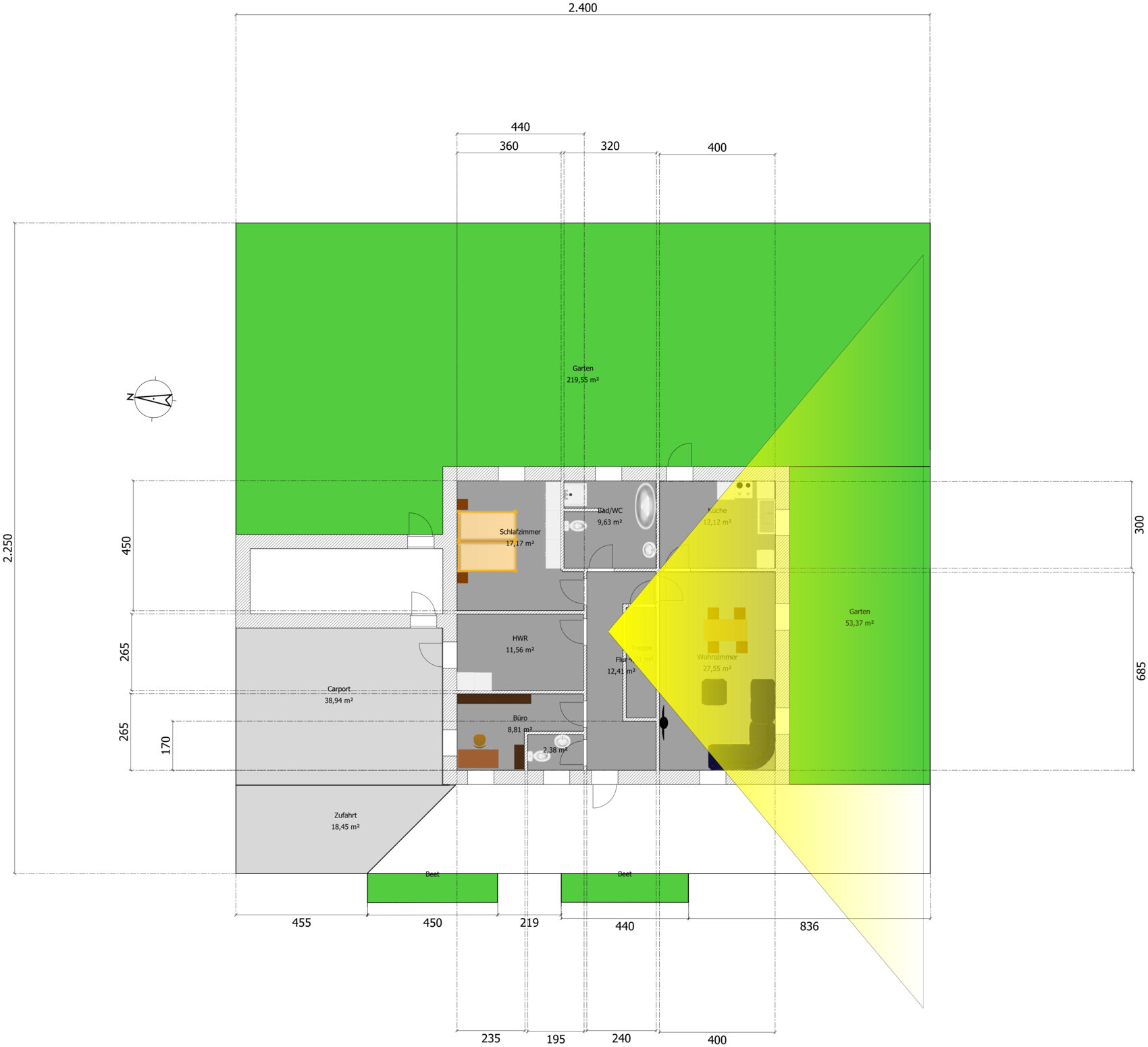

Trapo144
11.07.24 20:49
Habe den Sonnenverlauf Mal auf den Plan gelegt.
Im Winter (21. Dezember) sollte die Sonne morgens bei der Küche starten und abends beim Wohnzimmer enden. Der Mittelpunkt des Lebens daher recht hell.
Grundriss eines Hauses mit Wohnzimmer, Küche, Schlafzimmer, Bad, HWR und grünem Garten.
Im Sommer (21. Juni) sollte man hingegen im Osten und Westen entsprechend mehr Sonne haben. Lediglich im Schlafzimmer, Hauswirtschaftsraum und dem Büro nicht viel, aber genau will man ja auch nicht so viel Sonne und Hitze haben.
Grundriss eines Hauses mit Wohnbereich, Küche, Schlafzimmer, Bad und grünem Gartenumlauf.
