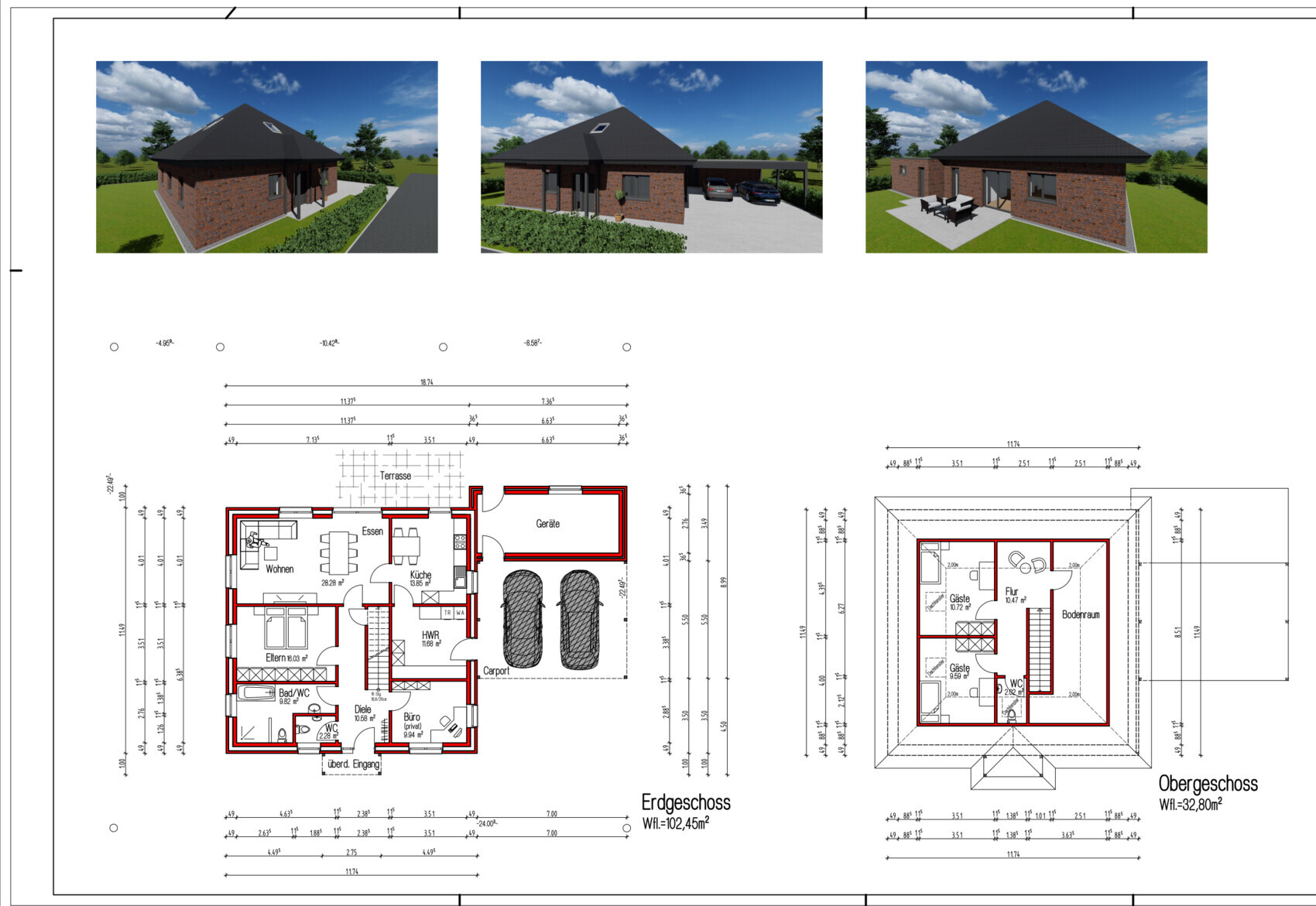

möchte auf einem Grundstück neu bauen. Geplant ist ein Bungalow mit ca. 100 m2 Fläche. Das Dachgeschoss soll erstmal nicht ausgebaut werden, sondern als Reserve bleiben. Trotzdem würde ich die Planung für das Dachgeschoss jetzt gerne mitmachen.
Gewünscht sind zwei in etwas gleich große Räume als Gäste- oder potentiell Kinderzimmer.
Zudem wäre wahrscheinlich ein WC im DG sinnvoll.
Mit dem EG bin ich soweit zufrieden, mit dem DG noch nicht so. Ich würde den Flur im DG gerne kleiner machen. Man könnte vielleicht Gästezimmer 1 und 2 zusammenlegen und aus dem Dachraum ein zweites Zimmer machen.
Vielleicht könnte man auch das WC im DG nach oben legen und die Mauer von Gäste1+Gäste2 näher zu Treppe ziehen.
Mir fällt da aber nichts sinnvolles ein. Habt ihr eine Idee?
Zusammenfassend meine Fragen:
- EG soweit ok?
- Ideen für DG? Oder ist das vielleicht schon optimal?
Danke.

Warum ist der Entwurf so geworden, wie er jetzt ist? Wie oben erwähnt gibt es unten auf der linken Seite zwei Beete, daher die Einfahrt zum Carport auf der rechten Seite. Der Hauswirtschaftsraum dient als Eingangsbereich und Lagerraum für Einkäufe. Küche und Wohnzimmer sollen zum Garten zeigen, zudem soll die Küche für die Vorräte direkt beim Hauswirtschaftsraum liegen. Das Schlafzimmer soll kein Fenster zur Straße haben. Die restlichen Räume im EG ergeben sich dann.
Das DG ist ein Standardentwurf vom Architekten, mit dem ich allerdings nicht sehr zufrieden bin. Das DG wird wahrscheinlich nicht ausgebaut, aber würde den Plan wie gesagt in einem Rutsch fertig haben und Leitungen beim Neubau schon Mal legen lassen.
Entsprechende/Welche Wünsche wurden vom Architekten umgesetzt: EG entspricht meinem Wunsch
Was macht ihn in Euren Augen besonders gut oder schlecht: Die Raumanordnung gefällt mir gut, die Raumgrößen können evtl. noch etwas verändert werden. Bad + WC können sicher so bleiben, Schlafzimmer und Wohnzimmer sollen von der Höhe nicht kleiner werden, weil es in meinen Augen sonst zu knapp wird. Bei der Größe der Küche, des Büros und des Hauswirtschaftsraum kann man evtl. noch etwas verändern, indem man Wände verschiebt.
In das Hauswirtschaftsraum sollen Heizung, Waschmaschine, Trockner und Platz für Vorräte. Den Raum könnte man wohl kleiner machen.
Für das DG zudem die Frage: Aktuell scheinen wohl 45 Grad Dachneigung eingeplant zu sein. Damit sieht das Dach sicher sehr massiv aus im Verhältnis zum EG. Würde Estrich da anbieten, den Drempel zu erhöhen und die Dachneigung zu reduzieren?

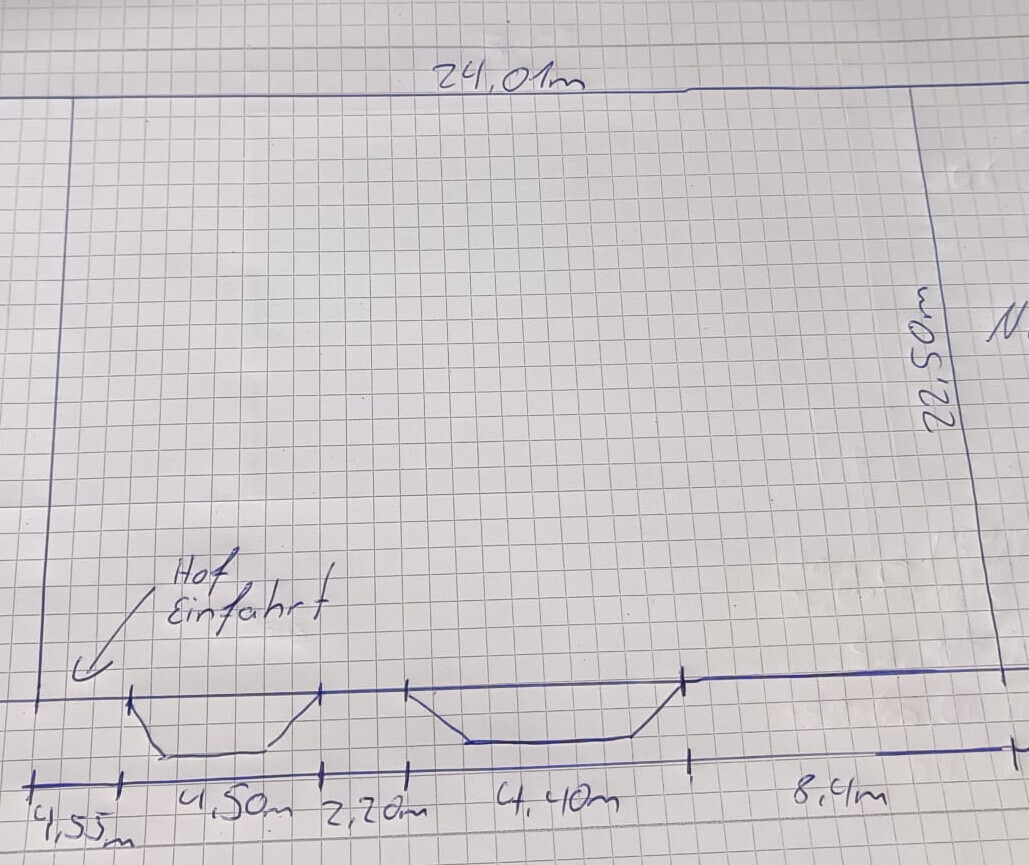

Wie ist denn die Ausrichtung?.. kannst Du bitte mal den Lageplan einstellen?
Soll später noch Hausbewohner dazukommen?
so schlecht finde ich ihn nicht, wenn man eine geschlossene Bauweise bevorzugt. Aber Verbesserungen könnten sein.

Trapo144 schrieb:
oder potentiell Kinderzimmer.ah, ok, meine Frage zu zukünftigen Bewohnern ist beantwortet.Dann würde ich zu 100% zu einem Satteldach mit zwei Giebeln raten wegen der Fensterootionen im Giebel und den 2. Rettungswegen.

Auf Seite des überdachten Eingangs ist Westen, die Terrasse zeigt Richtung OstenDann würde ich so nicht bauen. Zur konstruktiven Kritik gehört aber bitte der Lageplan.ypg schrieb:
Dann würde ich zu 100% zu einem Satteldach mit zwei Giebeln raten wegen der Fensteroptionen im Giebel und den 2. Rettungswegen.
Dann würde ich so nicht bauen. Zur konstruktiven Kritik gehört aber bitte der Lageplan.Danke für das Feedback. Anbei eine Liegenschaftskarte und eine Skizze zu der Situation mit den Beeten. Einen Lageplan besitze ich noch nicht.
Es geht um Grundstück 575.
Wegen der Beete habe ich die Einfahrt auf die rechte Seite gesetzt und der Rest der Raumanordnung plus Terrasse folgt entsprechend. Satteldach ist auch so eine Sache. Wenn die Ausrichtung des Satteldaches von West nach Ost geht, dann habe ich für die Südseite keine Fläche für Photovoltaik.

Wegen der Beete habe ich die Einfahrt auf die rechte Seite gesetzt und der Rest der Raumanordnung plus Terrasse folgt entsprechend. Satteldach ist auch so eine Sache. Wenn die Ausrichtung des Satteldaches von West nach Ost geht, dann habe ich für die Südseite keine Fläche für Photovoltaik.Wenn ich das richtig sehe, ist die Skizze vom Grundriss mit den Beeten nicht analog dem eingestellten Lageplan ausgerichtet ... so etwas ist immer hilfreich.Wieso ist auf der Handskizze auf der linken Seite "Einfahrt Hof" gekennzeichnet?
Wenn man das jetzt deutet und davon ausgeht, dass der Lageplan genordet ist, dann ist doch Hauseingang und Carport jetzt im Süden ... wie immer ist ein entsprechender Ausrichtungspfeil auf solchen Zeichnungen sinnvoll.
Eine Ost-West-Photovoltaik auf einem Satteldach kann flächenmäßig besser eingerichtet werden als Photovoltaik auf einem Walmdach mit Dachfenstern.
