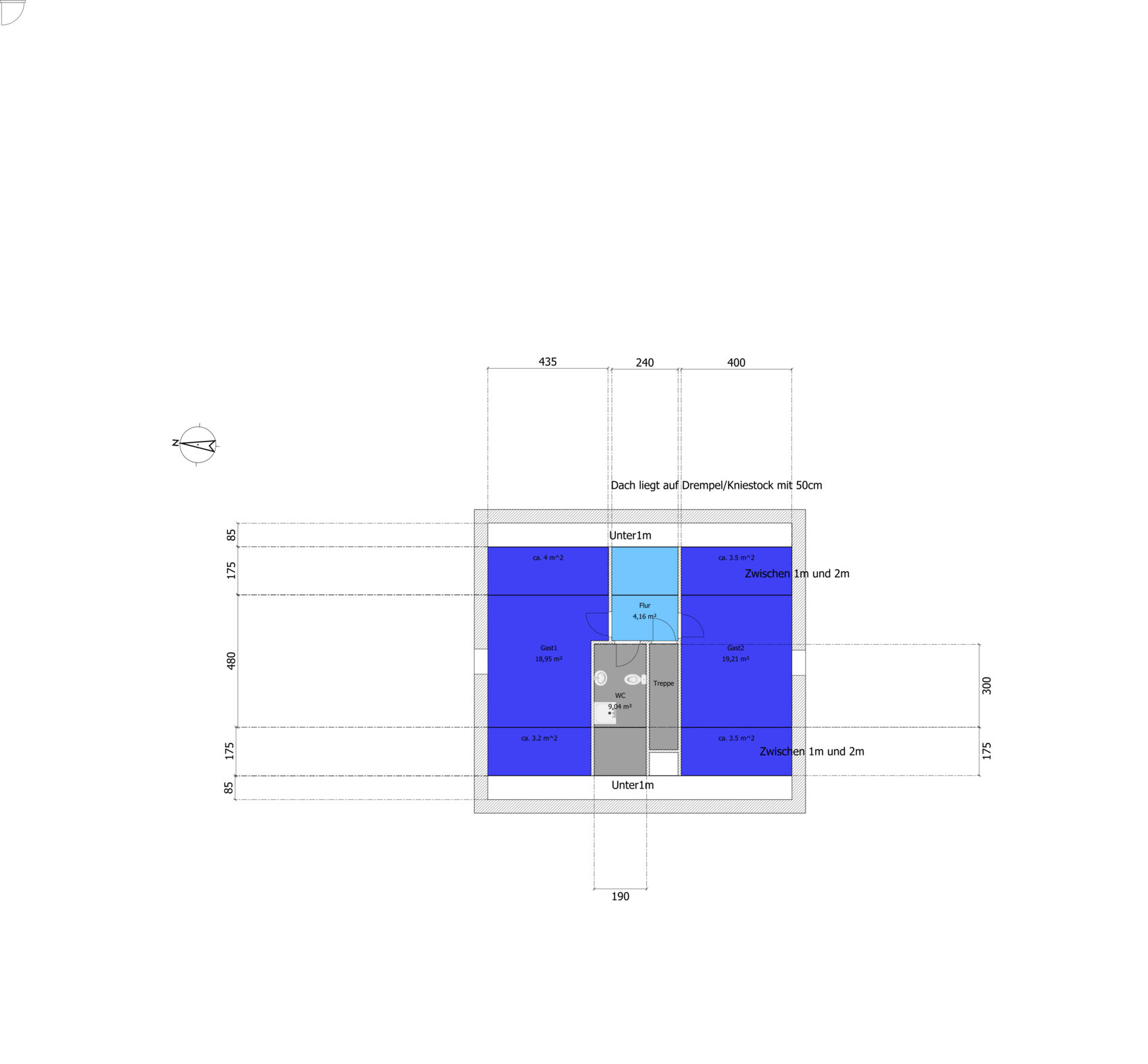

Tausche einmal Hauswirtschaftsraum mit Büro. Sonnenstand passt.Im aktuellen Plan ist der Carport auf Höhe des Hauses und der Hauswirtschaftsraum komplett im Dunkeln. Was ok ist, denke ich. Aber das Büro sollte schon ein Fenster nach draußen haben. Oder sollte ich den Carport doch wieder weiter nach hinten ziehen?

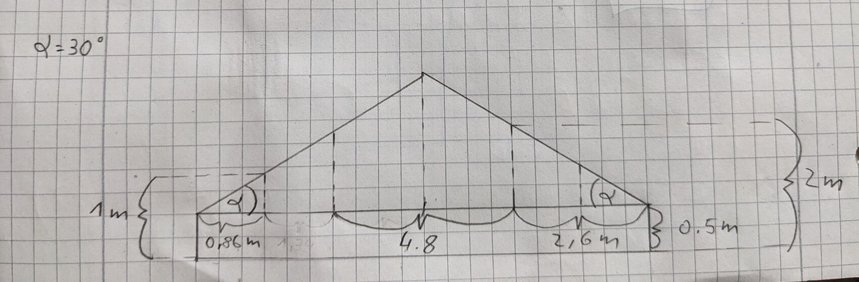

Dann will ich mich jetzt Mal an einem neuen Plan für das Dachgeschoss machen. Habe ein wenig rumgerechnet und 30 Grad sollten eigentlich doch reichen.
Ich stelle mir jetzt folgendes vor:
-Auf das Erdgeschoss setze ich einen Drempel von 0.5 m.
-Bei 30 Grad Neigung erreiche ich nach 0.86 m eine Höhe von 0.5 m und nach insgesamt 2.6 m eine Höhe von 1.5 m
-Durch den Drempel habe ich also nach 0.86 m eine Deckenhöhe von 1 m und nach insgesamt 2.6 m eine Deckenhöhe von 2 m.
-Der Grundriss von oben hat die Innenmaße (also abzüglich der Außenwände) 10 m x 11 m
-Das Satteldach setze ich auf die kürzere Seite von 10 m.
-Bleiben 4.8 m mit Deckenhöhe über 2 m.
Daraus baue ich dann folgende Zimmer:
Fläche unter 1 m berücksichtige ich nicht. Fläche zwischen 1 m und 2 m gilt zu 50% als Wohnfläche. Damit hätte ich zwei recht große Zimmer und ein Bad.
Kann man das so machen? Übersehe ich etwas entscheidendes? Oder gibt es andere Verbesserungsvorschläge?

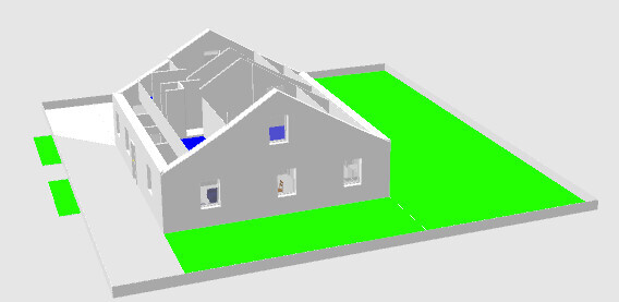

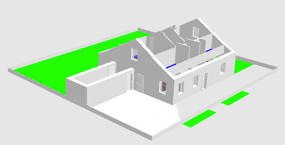

Wie das Ganze von außen aussieht ist natürlich auch so eine Sache. Ein flaches Satteldach auf einem fast quadratischen Erdgeschoss ist zumindest hier in der Region eher ungewohnt. Oder geht das noch?
Würde so ungefähr aussehen:

jan_christlieb17.07.24 08:13Kann man das so machen? Übersehe ich etwas entscheidendes?Bei der Berechnung der lichten Raumhöhe deines DG solltest du von Oberkante Fertigfußboden bis UKFD orientieren. Deine Berechnungen machen gerade den Anschein, dass Decke und Dach jeweils eine Bleistiftdicke haben.Ähnliche Themen
