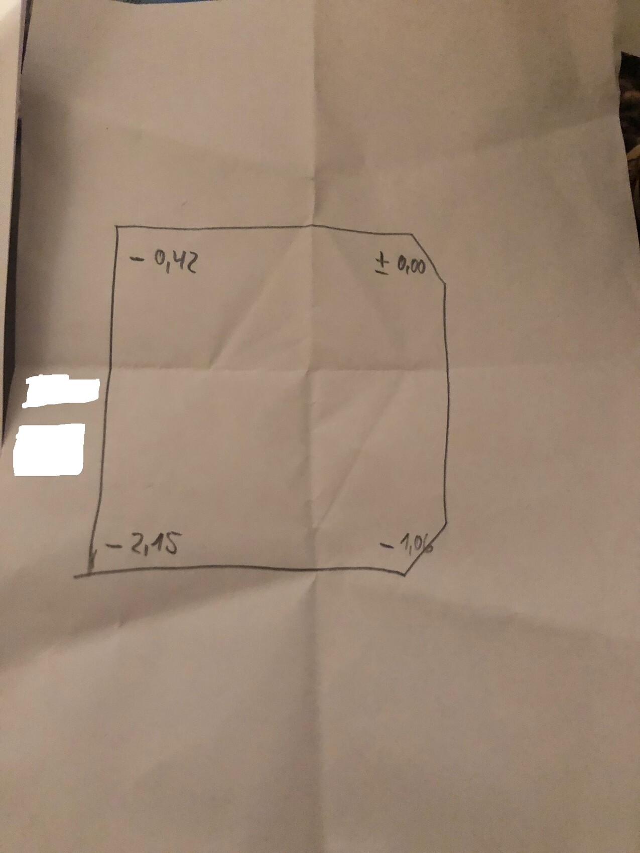

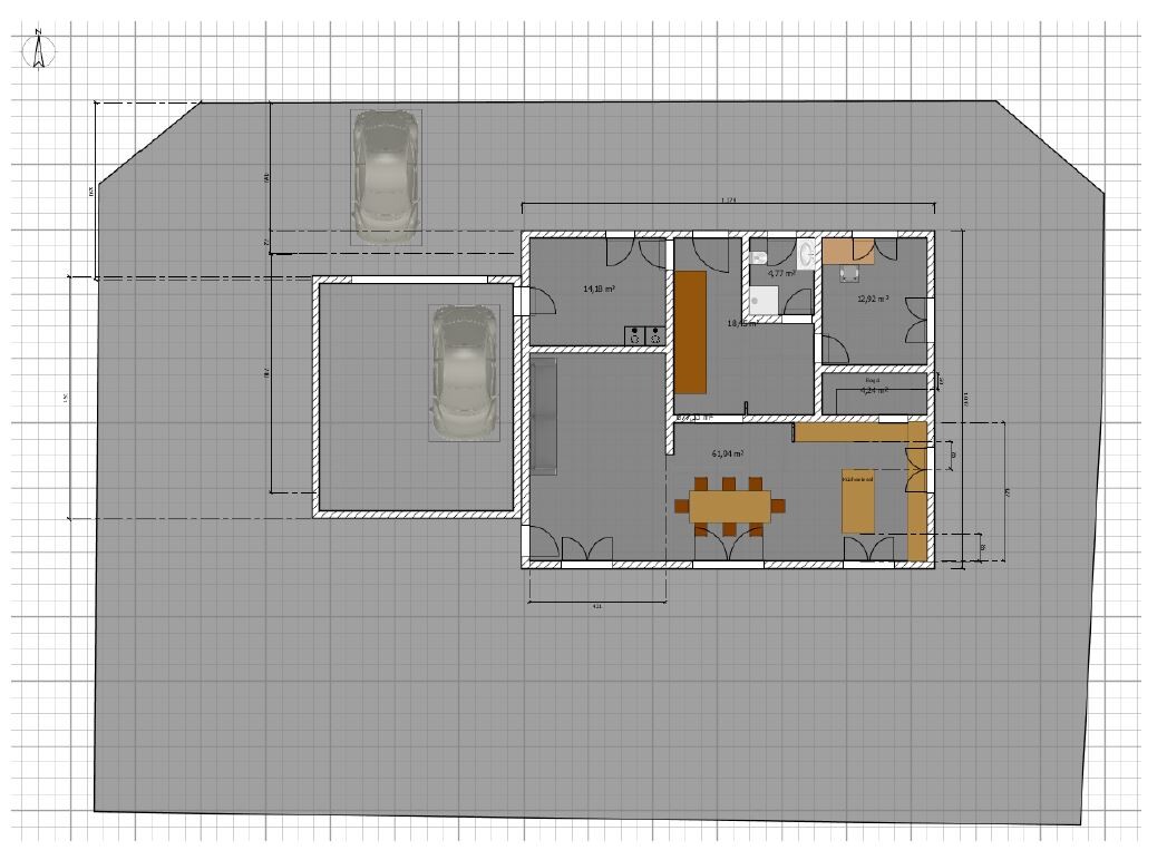

Moin,
brauche einfach mal ein paar unabhängige Meinungen zu unserem Grundriss. Bis jetzt gab es keine Termine mit Bauunternehmen, daher auch keine Preisschätzung.
Größe des Grundstücks 682m²
Hang siehe angehängtes Bild

Keller, Geschosse: kein Keller
Bei dieser Schräglage des Grundstückes wäre mir "kein Keller" zu teuer. Mindestens die Starrachse Haus-Garage würde ich weglassen, dann wäre dem Gelände evtl. günstiger zu folgen.

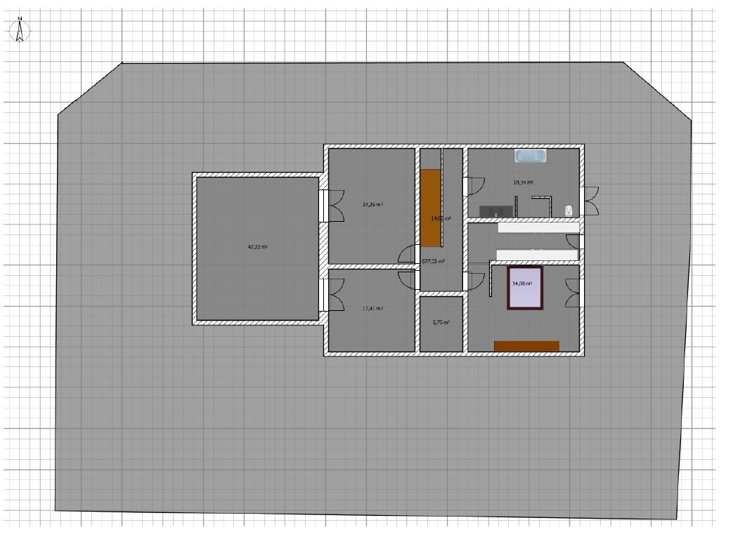

4l-music schrieb:
-könnt Ihr verzichten: gerade Treppe
Plant doch dann gleich mal eine gewendelte Treppe ein. Wenn ihr sowieso darauf verzichten könnt, dann nutzt die Platzvorteile der anderen Treppenformen gleich von Haus aus aus. Würde diese Riesen Fläche unterm Bad vielleicht auch Nutzbar machen.
4
4l-music
23.01.20 07:41
Eine gerade Treppe würde doch in der jetzigen Planung passen, warum sollten wir sie dann ändern? Meinst Du mit der "Riesen Fläche unterm Bad" den Flur unten?
Grantlhaua
23.01.20 07:50
Ja, im Flur unten verschwendet ihr schon viel Platz. Grundsätzlich sind gewendelte Treppen platzsparender und leichter einzuplanen als eine gerade Treppe. Ich spreche aus Leidvoller Erfahrung...
4
4l-music
23.01.20 07:54
Aber sie ist doch eingeplant? 4,2m lang und 1m breit, so wie es hier angepriesen wird. Wir wollten gerne einen Flur der nicht gerade ist und die einzelnen Räume (Gäste-WC, Büro und Hauswirtschaftsraum) einfach nur davon abgehen, sondern die Garderobe sollte etwas um die Ecke sein und die Türen versteckt.
