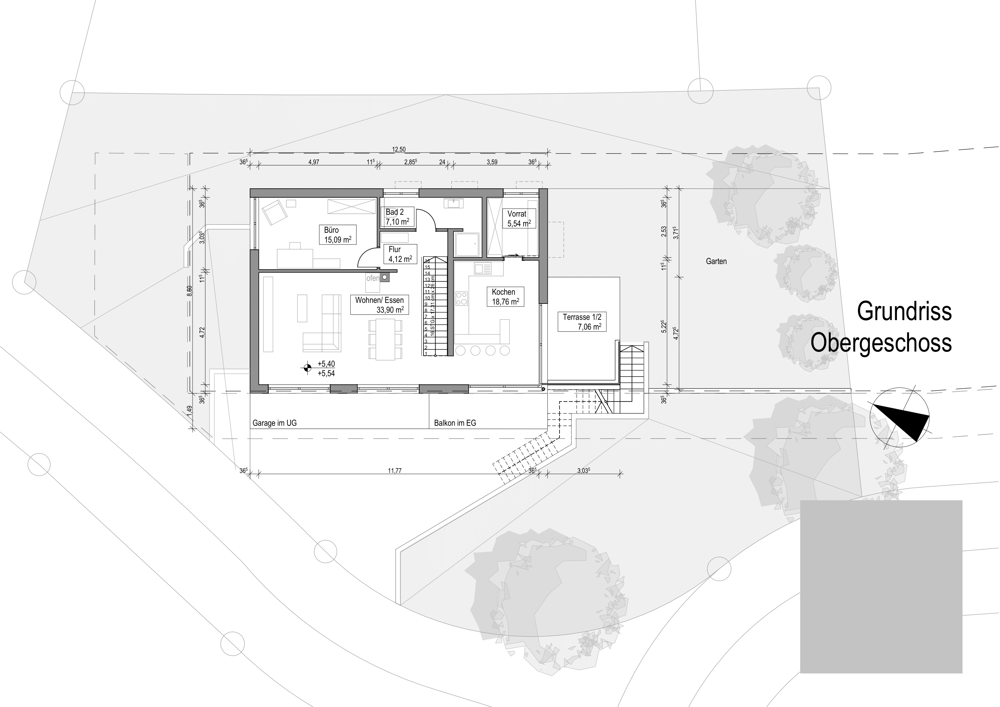

Okay ich sehe ein, dass eine isolierte Betrachtung des OG ohne das Gesamtprojekt zu kennen nicht zielführend ist. Daher hier nochmal das volle Programm:
Größe des Grundstücks: ca. 620 qm
Hang: Ja
Grundflächenzahl: 0.4
Geschossflächenzahl: kp
Baufenster, Baulinie und -grenze: siehe Bilder
Anzahl Stellplatz: 3
Geschossigkeit: 2 Vollgeschosse, 1 UG
Dachform: FD
Stilrichtung: Kubisch
Ausrichtung: Südwest
Maximale Höhen/Begrenzungen: siehe Bilder
weitere Vorgaben: siehe Bilder
Stilrichtung, Dachform, Gebäudetyp: Flachdach, Kubisch
Keller, Geschosse: Untergeschoss mit Doppelgarage
Anzahl der Personen, Alter: 2 Erwachse, geplant sind 2 Kinder
Raumbedarf im EG, OG: Schlafzimmer, 2 Kinderzimmer, Büro, Wohnen
Büro: Familiennutzung oder Homeoffice?: Homeoffice
Schlafgäste pro Jahr: die Couch reicht...
offene Küche, Kochinsel: halboffen
Anzahl Essplätze: 6
Kamin: Ja
Balkon, Dachterrasse: Siehe Bilder
Garage, Carport: Doppelgarage
Nutzgarten, Treibhaus: Evtl.
weitere Wünsche: Ausnutzung des Hangs, Wohnbereich im DG, Terrasse nach Süden, Minimierung der Erdarbeiten
Was gefällt besonders? Warum?: Wohnbereich im DG sowie Terrasse/Garten haben einen sehr schönen Ausblick
Was gefällt nicht? Warum?: Siehe ursprünglicher Post

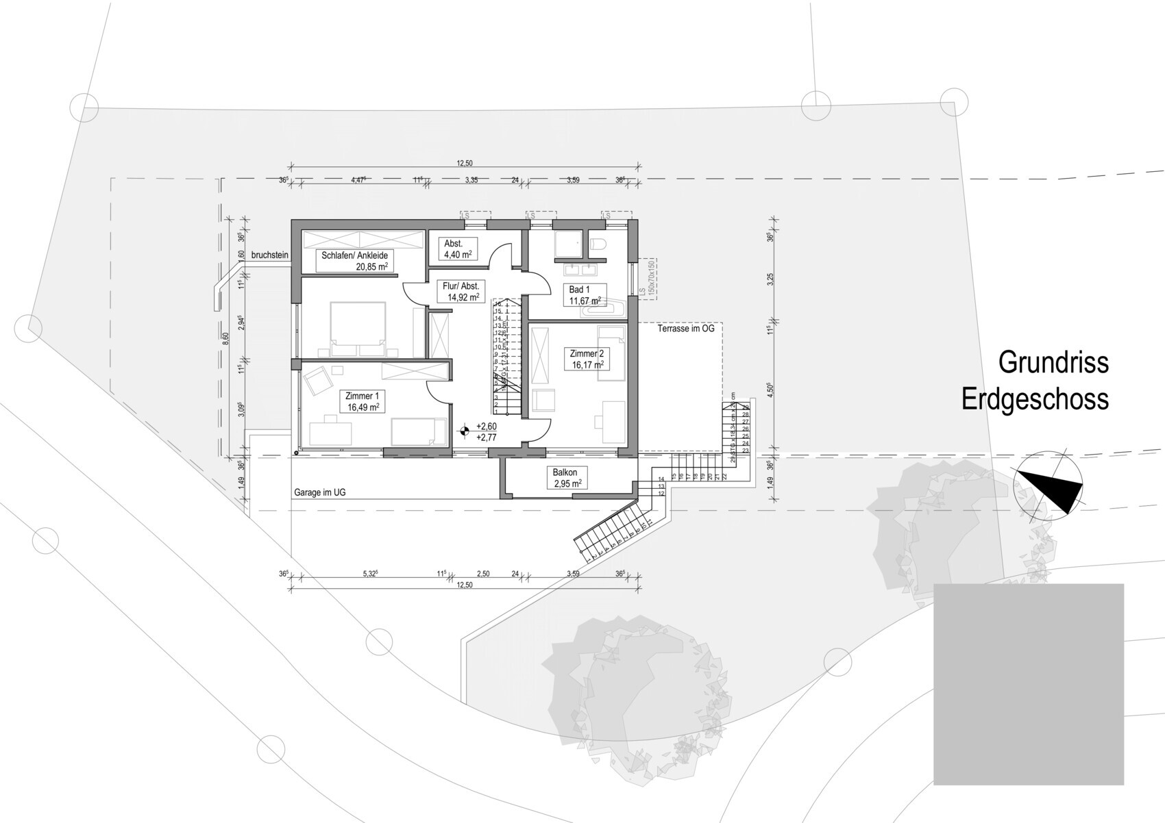

Wie immer die Frage, ob die Möbelmaße real sind......an ein paar Punkten wirkt es eng. Ich würde beim Ofen, Ess- und Wohnzimmer mal genauer schauen, ob Euch das passen wird.
Die Ankleide im Schlafzimmer erscheint mir definitiv zu eng evtl. sollte man bei 20qm einen Raum mit Schrank bilden, vlt. kann man ja den beiden Kinderzimmer ein wenig Platz nehmen, das würde dennoch gut reichen.
Auf jeden Fall ein interessanter Grundriss.

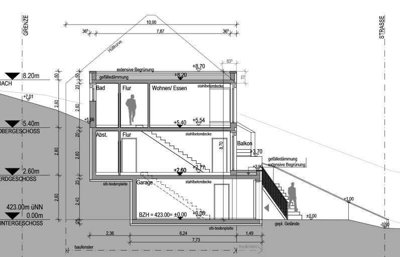

Mir gefällt der Grundriss ganz gut. Eine Frage - wobei ich mich vielleicht gerade komplett täusche: Bei der Geschosshöhe im Schnitt fehlen immer die 20cm Fußbodenaufbau, oder? 2,6m Raumhöhe + 0,2m Betondecke + 0,2m Fußbodenaufbau ergeben doch 3,0m Geschosshöhe.

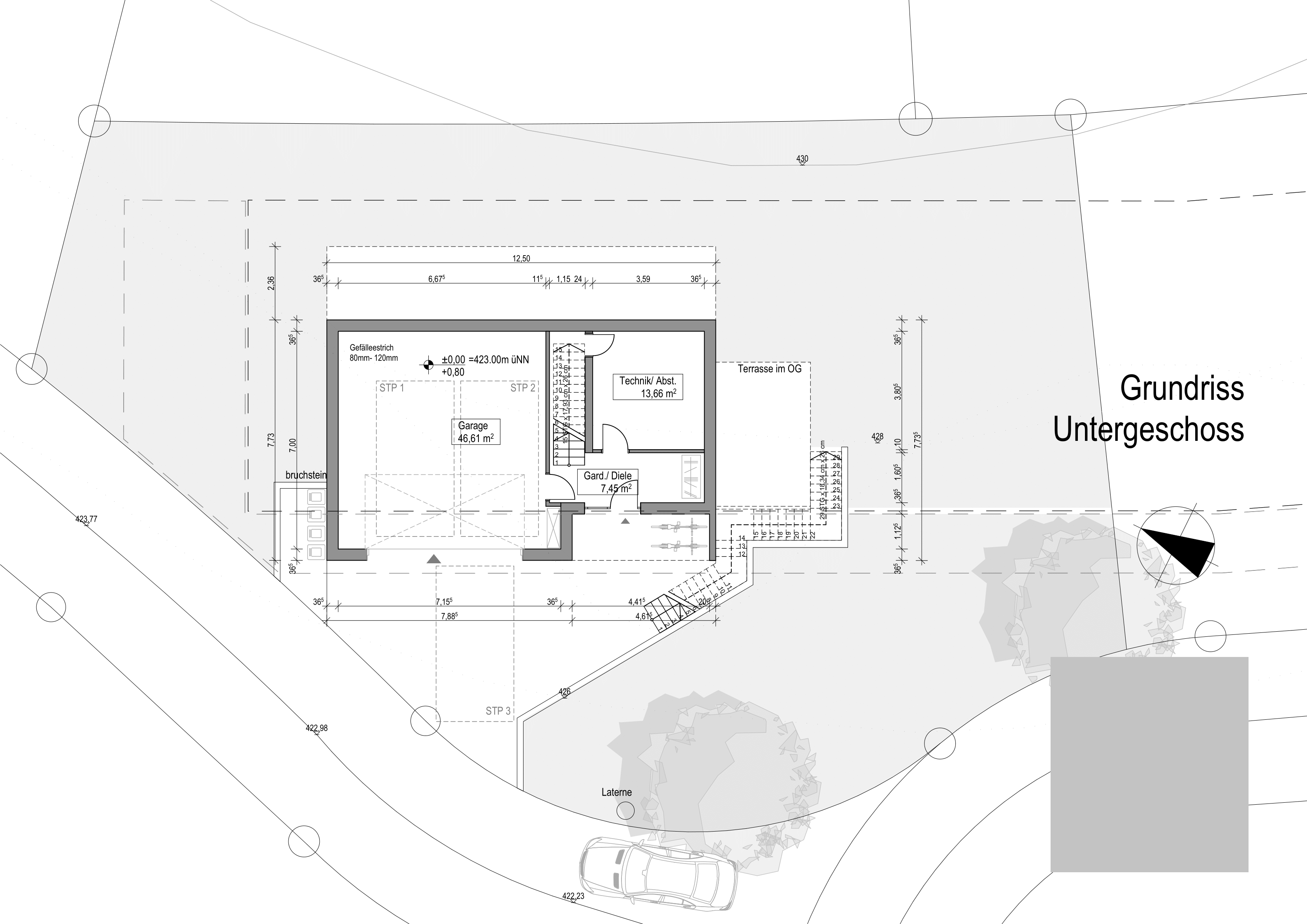

Ein paar Wandlängen würden den Plänen guttun ... so zweifle ich ein wenig an der Nutzbarkeit des EG-Bades nach der Umstellung ... und die Küche/Essplatz-Situation sieht auch relativ eng aus.
Auch die Treppensituation beim Hochkommen aus dem UG sieht recht eng aus, wenn man da direkt auf eine Wand zuläuft.
Dem Dielenbereich im UG sollte man vielleicht auch etwas mehr Tiefe gönnen.
Danke für den Hinweis. Den Technikraum kann man sicherlich etwas schlanker machen um die Diele etwas zu vergrößern.
Was meinst du mit "Hochkommen aus dem UG". Man läuft halt auf die Abstellkammer im EG zu, ich sehe kaum Möglichkeiten das zu verbessern ohne die Abstellkammer schrumpfen zu lassen.

Genau das ist das Problem ;-) vor allem der Wohn- und Essbereich bereitet uns etwas Sorgen. Wie im Eingangspost schon angesprochen würden wir am liebsten den Essbereich aus dem Wohnbereich nehmen. Die Frage ist eben ob man das geschickt in den Küchenbereich integrieren kann. Evlt. die Kochinsel entfernen oder evtl. eine kleinere U Küche mit Halbinsel planen.

In der Geschosshöhe wird pro Stockwerk nur eine Decke berücksichtigt. Der Fußbodenaufbau ist nicht eingezeichnet, Raumhöhe ergibt sich daher später aus 2.6 - Fußbodenaufbau.

Da hängt dann auch die Statik schon dran, oder? Auch wenn Deine Verschiebungen möglich sind, wird es tatsächlich in der Küche eng. Auch steht der Tisch dann im Weg.
Möglichkeiten, ohne jetzt Bleistift und Zettel zur Verfügung zu haben, sehe ich entweder, wenn man die Treppe nach planlinks versetzt, was Auswirkungen auf die unteren Etagen hat oder das Strecken der Küche nach planoben, Speis dort, wo Gäste-WC zZ ist und den Rest auch wandern lassen, sodass Wohnen etwas von der Fläche abgibt. Also eine Rotation gg den Uhrzeigersinn.

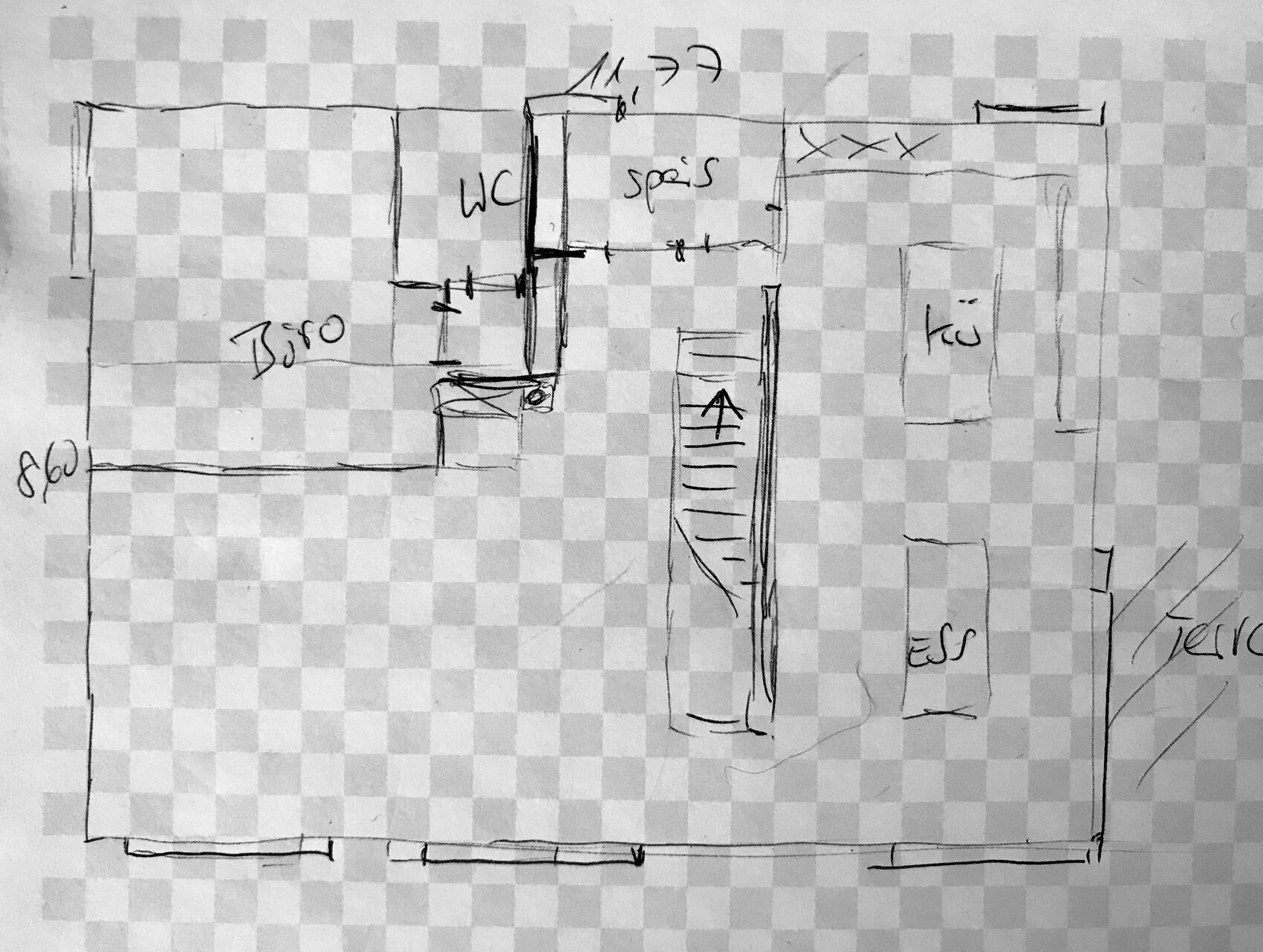

Guck mal hier: mit dem Kaminschlot und den Türen muss man vermitteln... und WC-Fenster noch zusätzlich, irgendwie so
