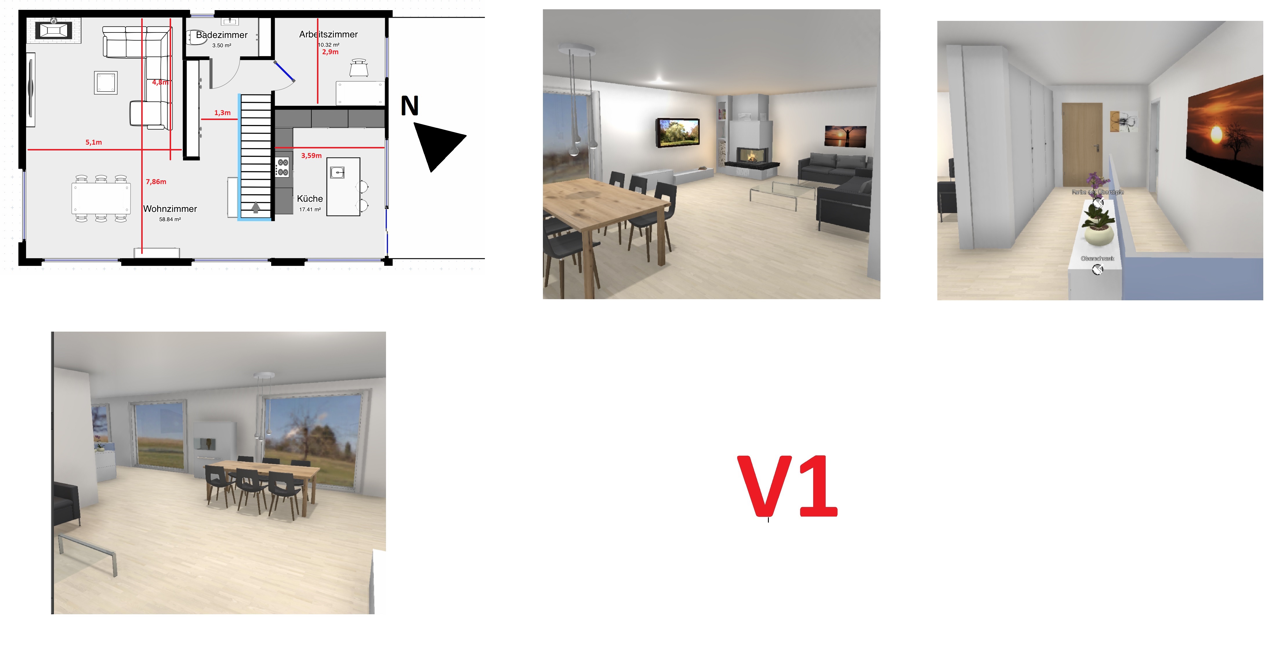

Ohne auf Türanschläge und Abstellmöglichkeiten zu bewerten:
In Version 1 ist der (Haupt)Essbereich zu weit von der Küche entfernt. Tresen eignet sich jetzt nicht so sehr für Hausaufgaben und co, deshalb wäre V1 für mich raus.

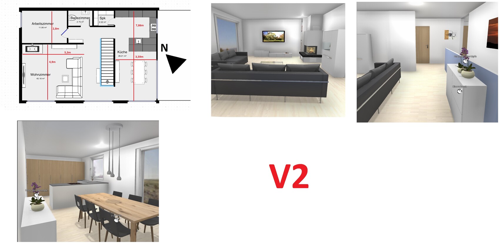

Version 2: esstisch(*) völlig unterbewertet in einer Ecke eines Raumes, der viel mehr Möglichkeiten bietet als Showküche und Kinderesssecke.
Küche und Essbereich tauschen! Rest ergibt sich.

wir haben beide Versionen des Grundrisses ein Stück weiterentwickelt. Wir haben leider immer noch Schwierigkeiten eine Entscheidung zu treffen....
Meine Gedanken zu den beiden Versionen:
Version 1:
Kollage aus Grundrissplan und drei 3D-Wohnrenderings: Wohnzimmer, Kamin, Essbereich, Küche, Flur.
Der Wohn- und Essbereich gefällt sehr gut. Er bietet m.E. gute Stellmöglichkeiten für Wohnlandschaft und Möbel. Leider kommen uns die Himmelsrichtungen nicht optimal ausgenutzt vor, das Wohnzimmer hat zwar südwestliche orientiere bodentiefe Fenster, liegt aber doch recht tief (dafür wenig bis keine Reflexion auf TV). Die Küche ist großzügig aber wirkt etwas isoliert. Außerdem finden wir es irgendwie schade, das Büro südlich orientiert zum Garten zu haben.
Version 2:
Grundriss einer Wohnung mit drei 3D-Renderings: Wohnzimmer, Küche/Essbereich und Flur.
Der südlich orientierte Koch- und Essbereich gefällt uns richtig gut. Der Garten ist voll im Blick und die Südseite mit belebten Räumen gefüllt. Das Büro im Norden ist m.E. besser zum Arbeiten geeignet als im Süden. Das Wohnzimmer wird ebenfalls super lichtdurchflutet da es nicht so tief sitzt wie in V1 und große südwestliche Fensterfronten hat. Insgesamt wirken hier die Himmelsrichtungen sehr gut genutzt. Leider machen uns die Stellmöglichkeiten im Wohnzimmer große Sorgen. Eine große Wohnlandschaft spannt gerne mal an die 3,5m, der Raum hat aber nur 4,9m -> mit einer Kommode wird es schon recht eng. Auch das Sofa nicht an einer Wand stehen zu haben gefällt uns nicht und es vor den Fenstern zu platzieren wäre sehr schade um die großen Fronten und die Aussicht. Trotz der möglichen Speisekammer wirkt der Grundriss als hätte man weniger Stauraum.
14.04.21 00:33
War der Kamin dort schon immer geplant? Nein.
Ich finde ihn in der Ecke total überflüssig. Hat man früher bei Kachelöfen gemacht... wie dem auch sei. V2 finde ich für das tägliche Leben besser. Ich würde das Sofa planoben stellen und TV planunten an die Wand. Wenn noch Bedarf an schrank ist, dann ist noch planlinks Platz. Was habt ihr denn so viel, was ihr im WZ unterbringen müsst?
Kati2022
14.04.21 10:07
Ich finde V2 auch besser. Für mich gehört der Esstisch zur Küche und nicht ins Wohnzimmer.
Das Sofa finde ich gut platziert. Ich mag wenn die Rückenlehne als eine Trennung gilt.
Bei V1 wäre mir der Esstisch viel zu weit von der Küche entfernt.
