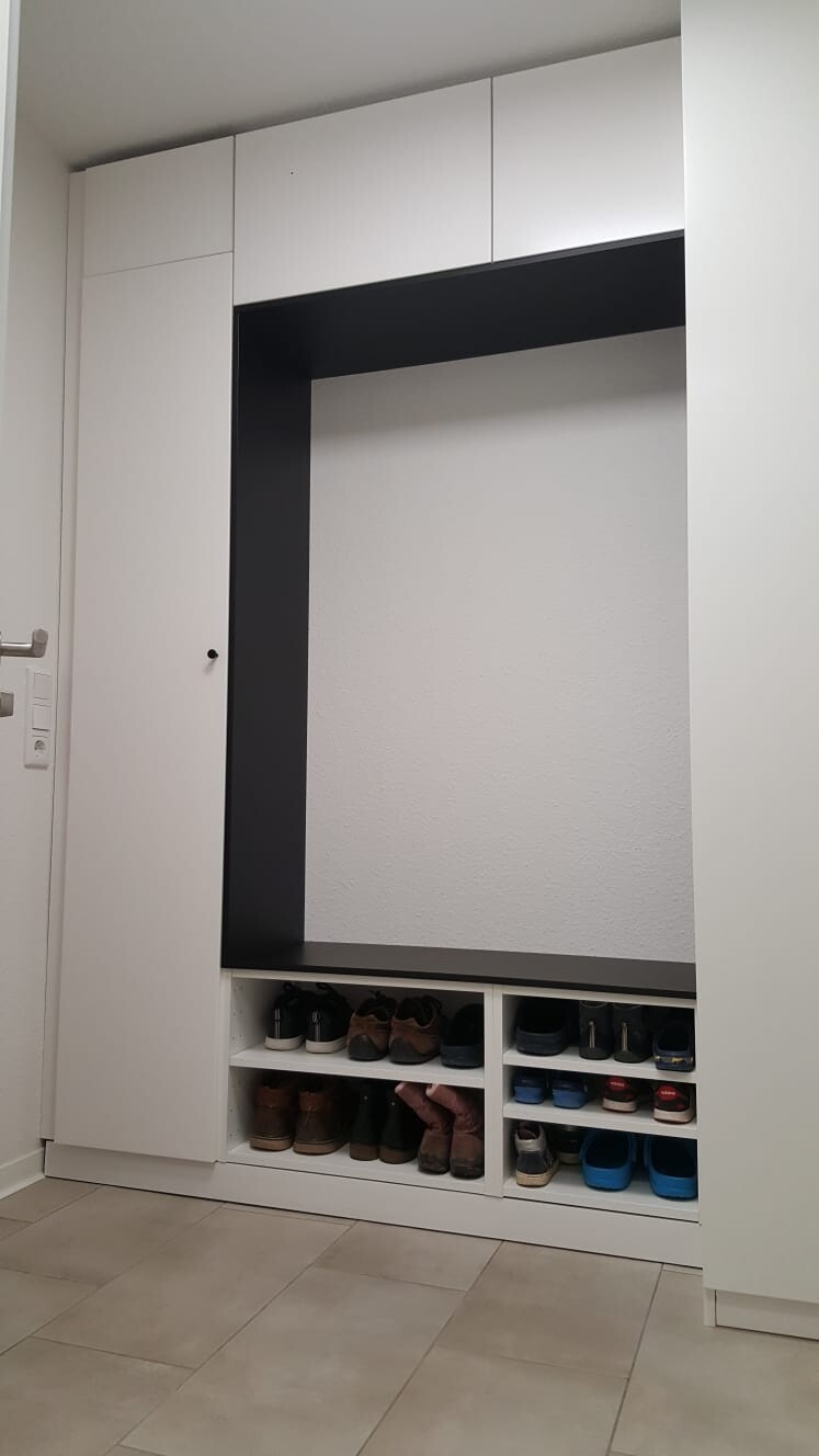

wir haben im Flur eine Wand von ca. 190cm länge (höhe 2,58cm) wo ich jetzt eine Garderobe plane. In den ersten Entwürfen habe ich diesen Pax Schrank mit Schiebetüren vorgesehen neben dem eine Bank steht (Besta System). Oberhalb dann ebenfalls BESTA Wandschränke.
Jetzt habe ich gesehen, dass es mit dem Platsa System ebenfalls eine gute Möglichkeit gibt das so zu kombinieren und es scheint auch einfacher im Aufbau zu sein. Jedoch frage ich mich gerade ob die Qualität (Langzeit-Stabilität; "Griffigkeit/Haptik") ausreichend gut ist?
Leider kann ich diese beiden Systeme jetzt nicht direkt vergleichen - hat jemand bereits beide Systeme verglichen und hat Erfahrung damit, wo genau die Unterschiede von Pax zu Platsa liegen?

PAX ist bocksimpel im Aufbau, supervariabel in der Innengestaltung und im Preis-Qualitäts-Verhältnis ordentlich. Platsa finde ich deutlich weniger wertig.

Jo und Besta ist ggü. PAX auch extrem billiger Schrott. Merkt man am Gewicht und am Plastik statt Guss Montageteilen

Zur Wertigkeit im Vergleich kann ich nichts sagen, da ich Platsa noch nicht besitze.
Allgemein kann man aber von der Auswahl her sagen, dass Platsa, mehr Korpus Formate besitzt, sich also besser an den Raum anpassen lässt. PAX hat dafür viel mehr Ausstattungsvarianten.

als Idee: ich habe eine ähnliche Lösung in der Diele gemacht, allerdings PAX mit Metod kombiniert. METOD Hängeschränke um Füße erweitert, das ist die Bank, oben drüber METOD Hängeschränke, die Nische mit Deckseiten ausgekleidet. Der PAX rechts hat 60er Tiefe, nach links musste ich schmaler werden, da dort die Haustür kommt.
Weiße Einbau-Garderobe mit schwarzer offener Nische und Schuhregal darunter.

als Idee: ich habe eine ähnliche Lösung in der Diele gemacht, allerdings PAX mit METOD kombiniert. METOD Hängeschränke um Füße erweitert, das ist die Bank, oben drüber METOD Hängeschränke, die Nische mit Deckseiten ausgekleidet. Der PAX rechts hat 60er Tiefe, nach links musste ich schmaler werden, da dort die Haustür kommt.
ganz links ist METOD? Welche Tiefe und passen dort Winterjacken auf Kleiderbügel rein?
Ansonsten finde ich METOD clever wegen den Füßen und der passenden Sockelblende.
