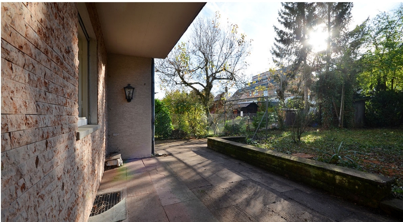

Den Keller würde ich kaum bis gar nicht verändern. Wieso willst du da alles raus reißen? Das wird statischer Käse. Nimm den besten Raum und mach den hübsch als Büro- ich würde ja zur Waschküche tendieren. (Wie verträgt sich da eigentlich das Fenster mit der Terrasse?)

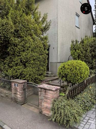

Danke @K a t j a für den Vorschlag zur Erweiterung, in so eine Richtung hatten wir bisher gar nicht gedacht. Mir würde der offene Eingangsbereich bei Verlegung der Haustüre und der Toilette gut gefallen. Allerdings weiß ich nicht inwiefern das umsetzbar ist. Das Baufenster ist an der Stelle schon vollständig ausgeschöpft, und vor dem Haus ergibt das dann recht viele Treppen. Von der Straße bis zur Haustüre auf Podesthöhe sind es aktuell schon sechs Außenstufen.

Ich weiß immer noch nicht, wo die Hauseingangstür geplant ist. Mich würden auch ein paar Fotos, speziell außen und der Treppe interessieren.
Bisher dachten wir daran die Hauseingangstüre zu lassen wo sie ist. Hier mal ein "Foto" vom Eingangsbereich von außen. Von der Innentreppe habe ich tatsächlich gerade keine Fotos hier. Mach ich beim nächsten Mal, wenn ich dort bin.
Vorgarten eines Hauses mit Steinpfosten, Metallgatter, Hecken und Treppe zur Haustür.
Terrassentüre/- ausgang vom Esszimmer sollte eigentlich kein Problem darstellen. Das Kellerfenster hat einen Lichtschacht.
