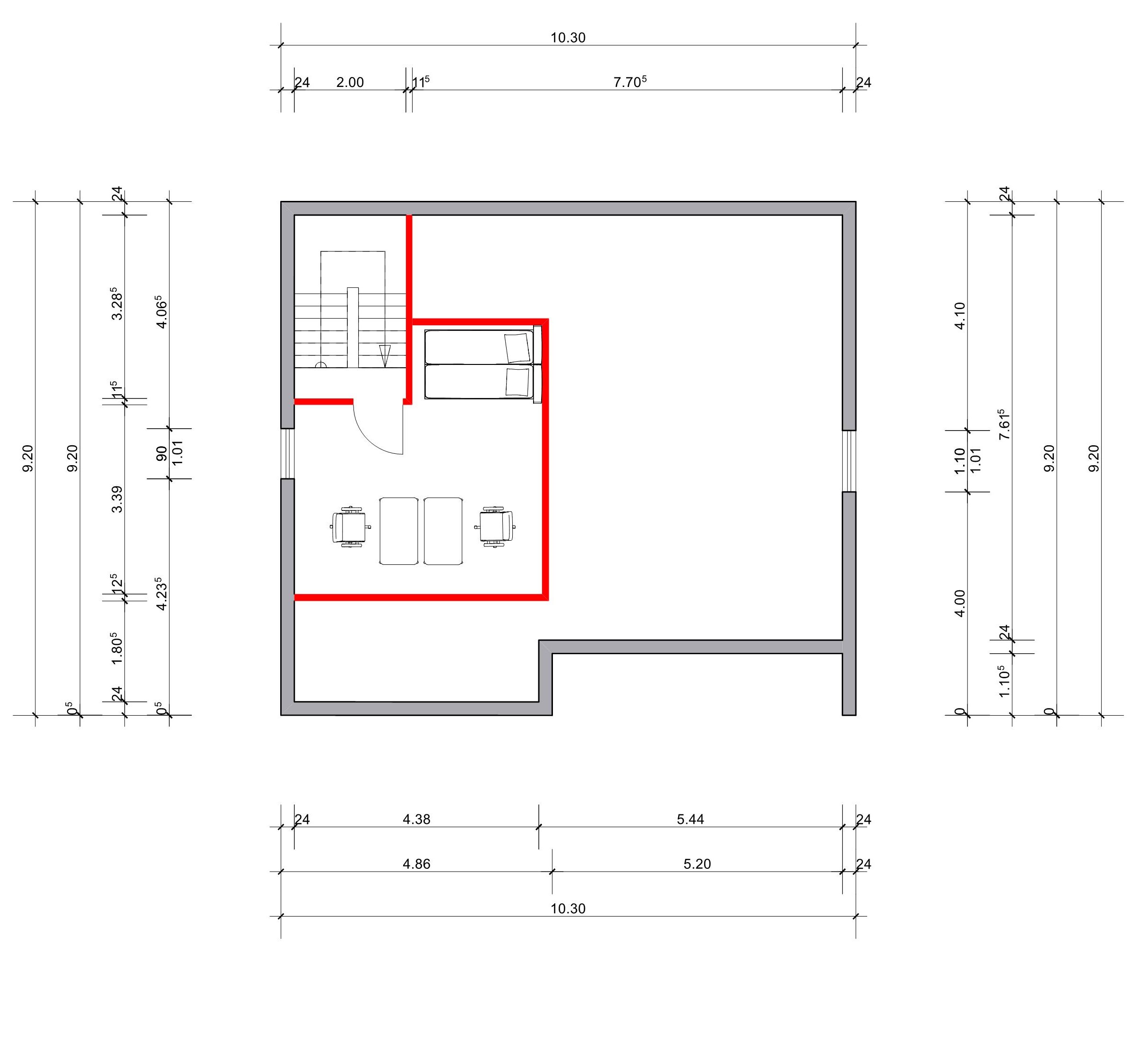

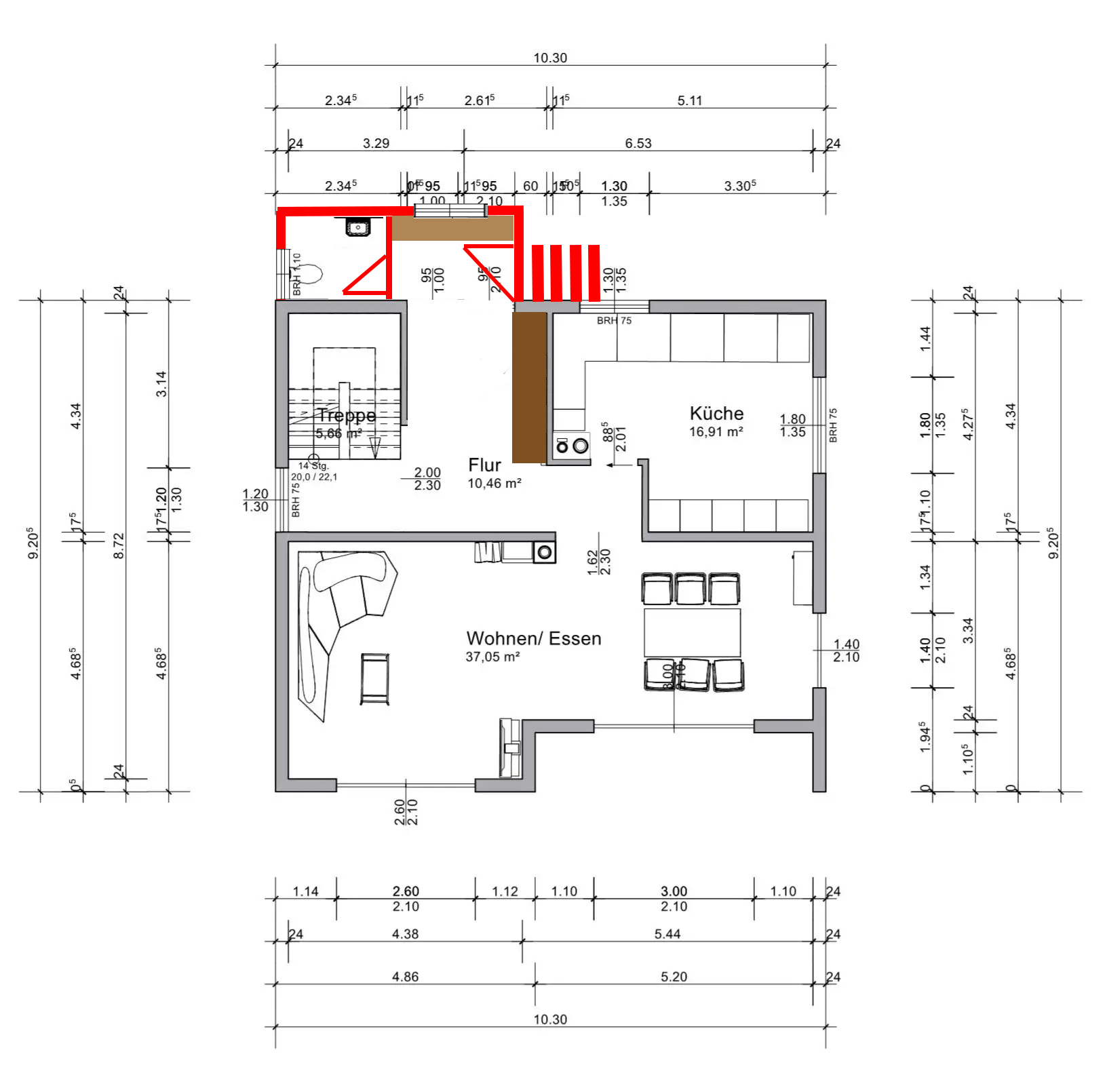

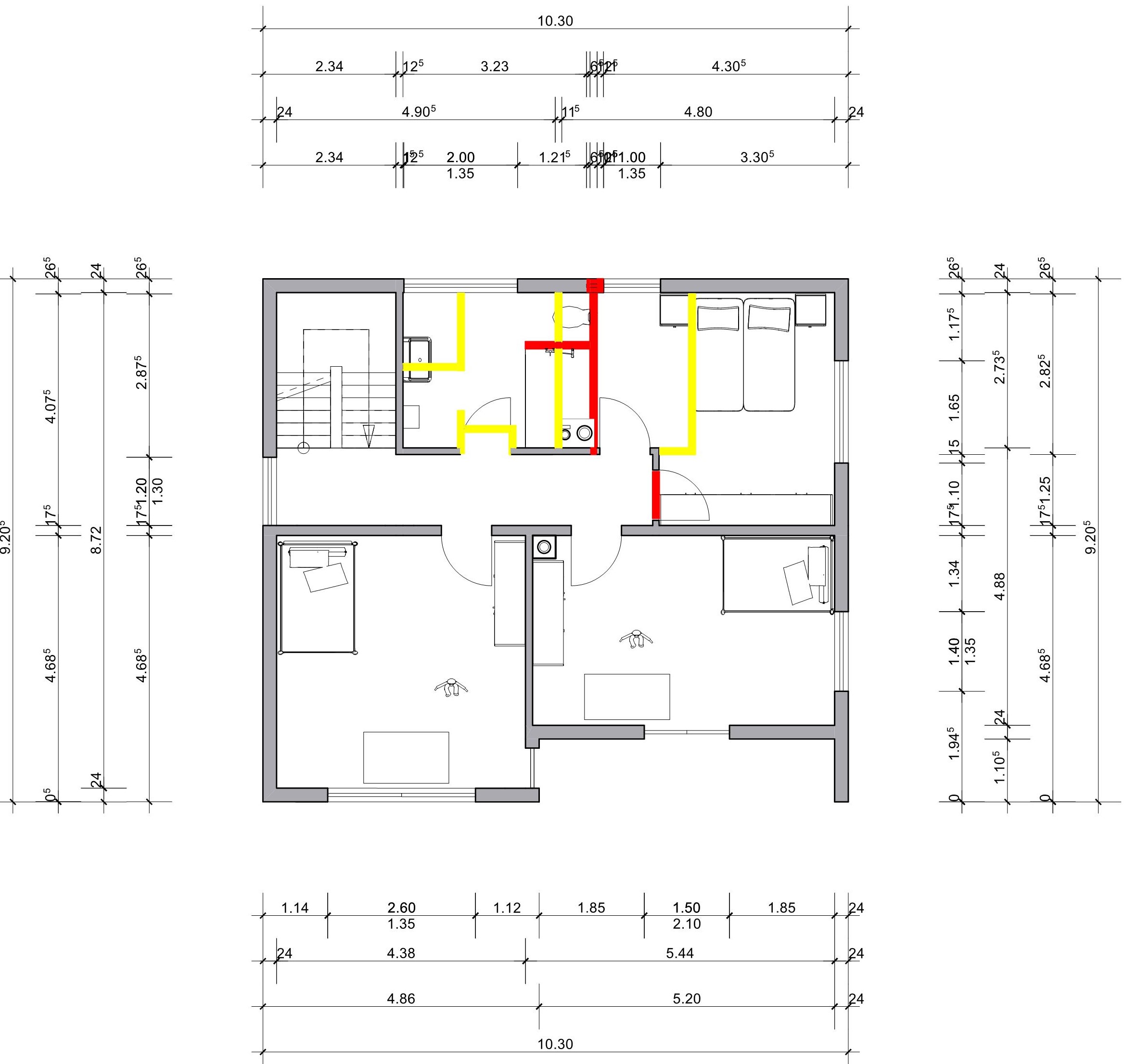

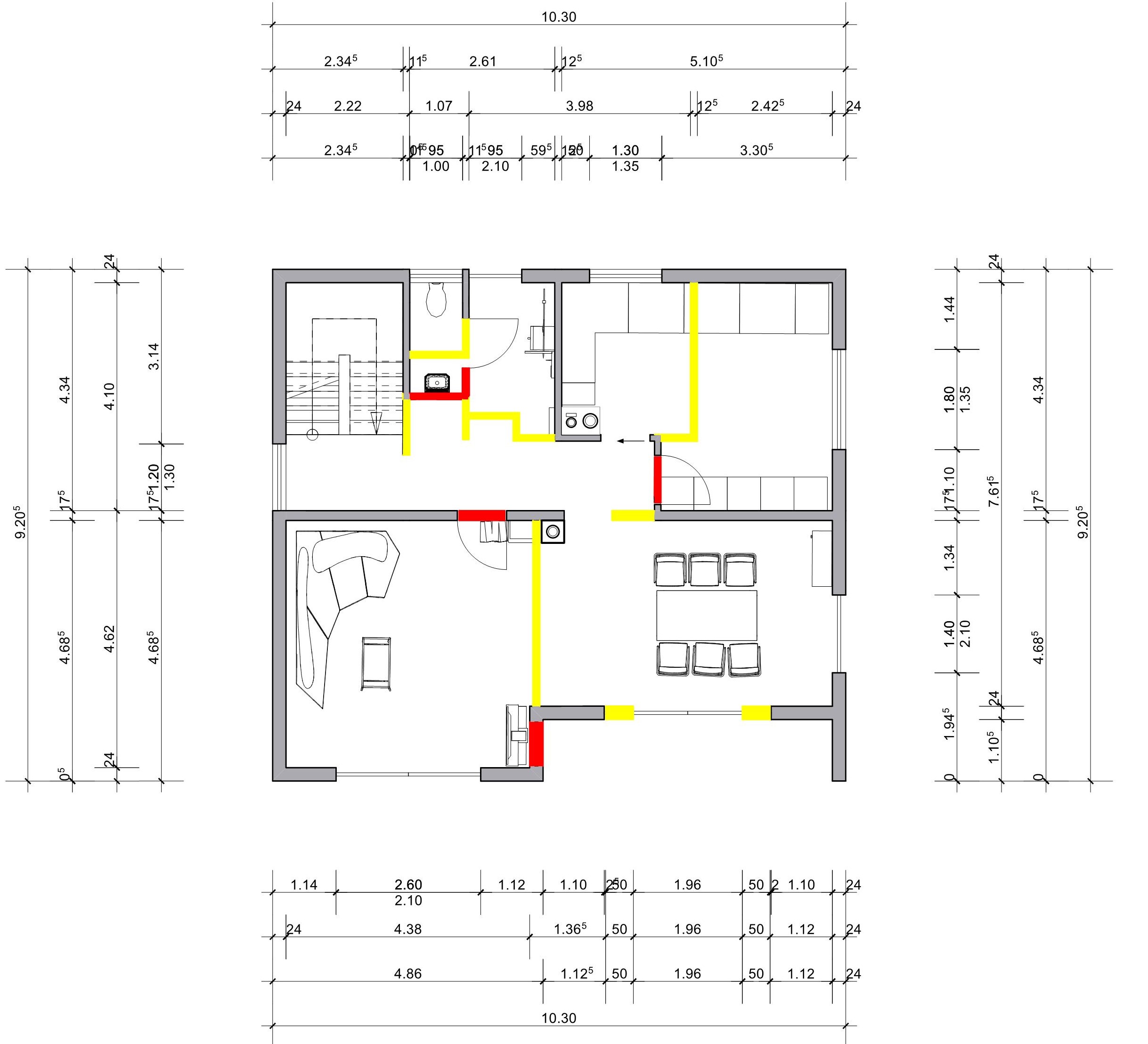

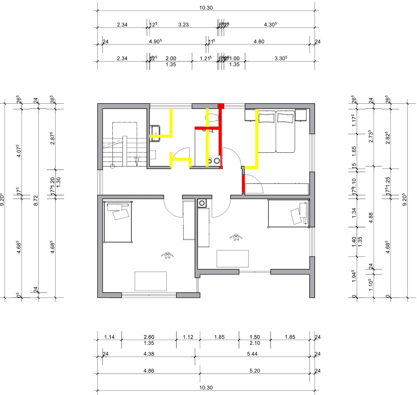

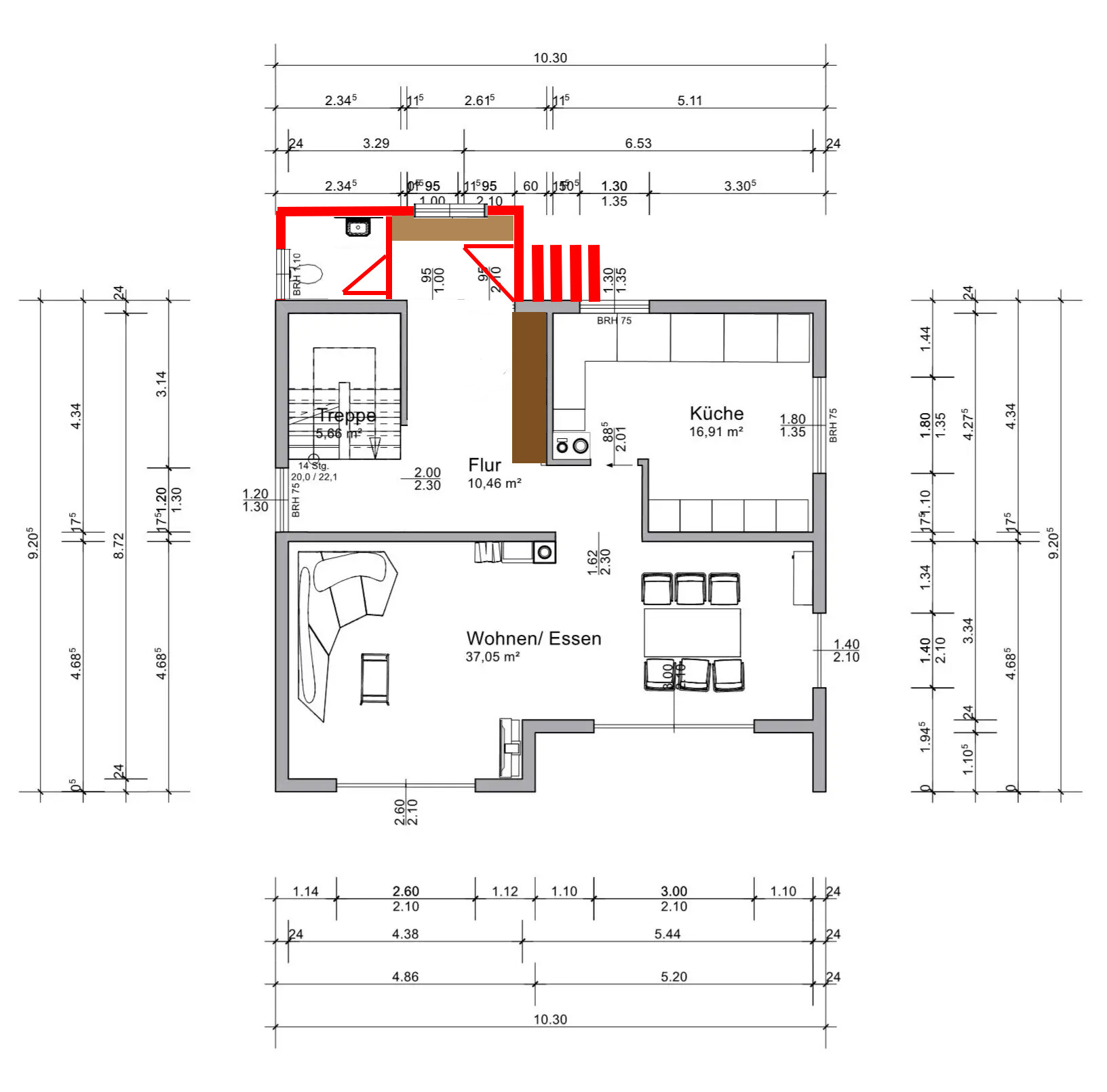

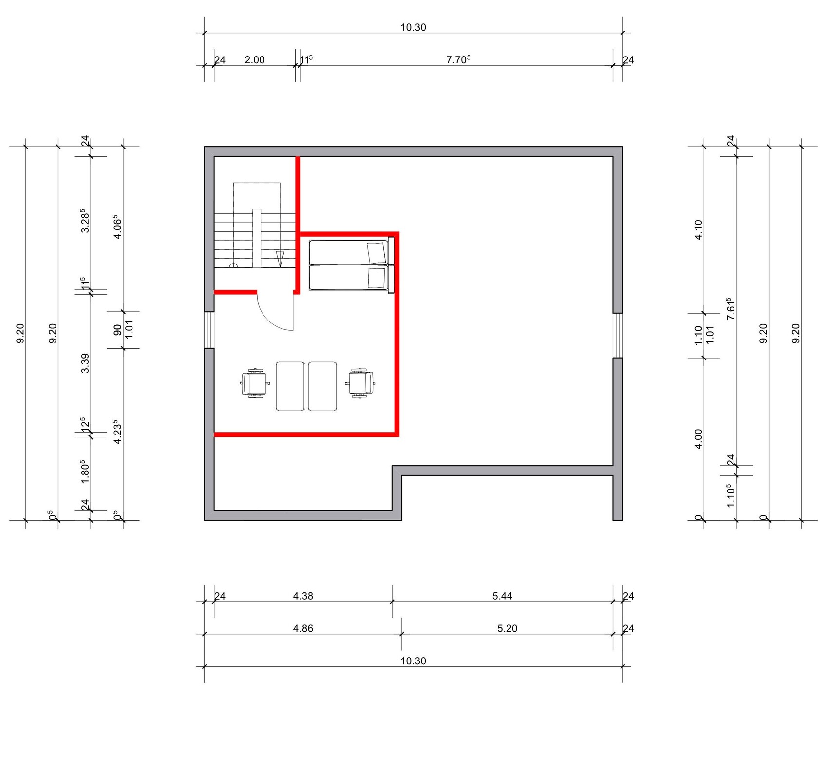

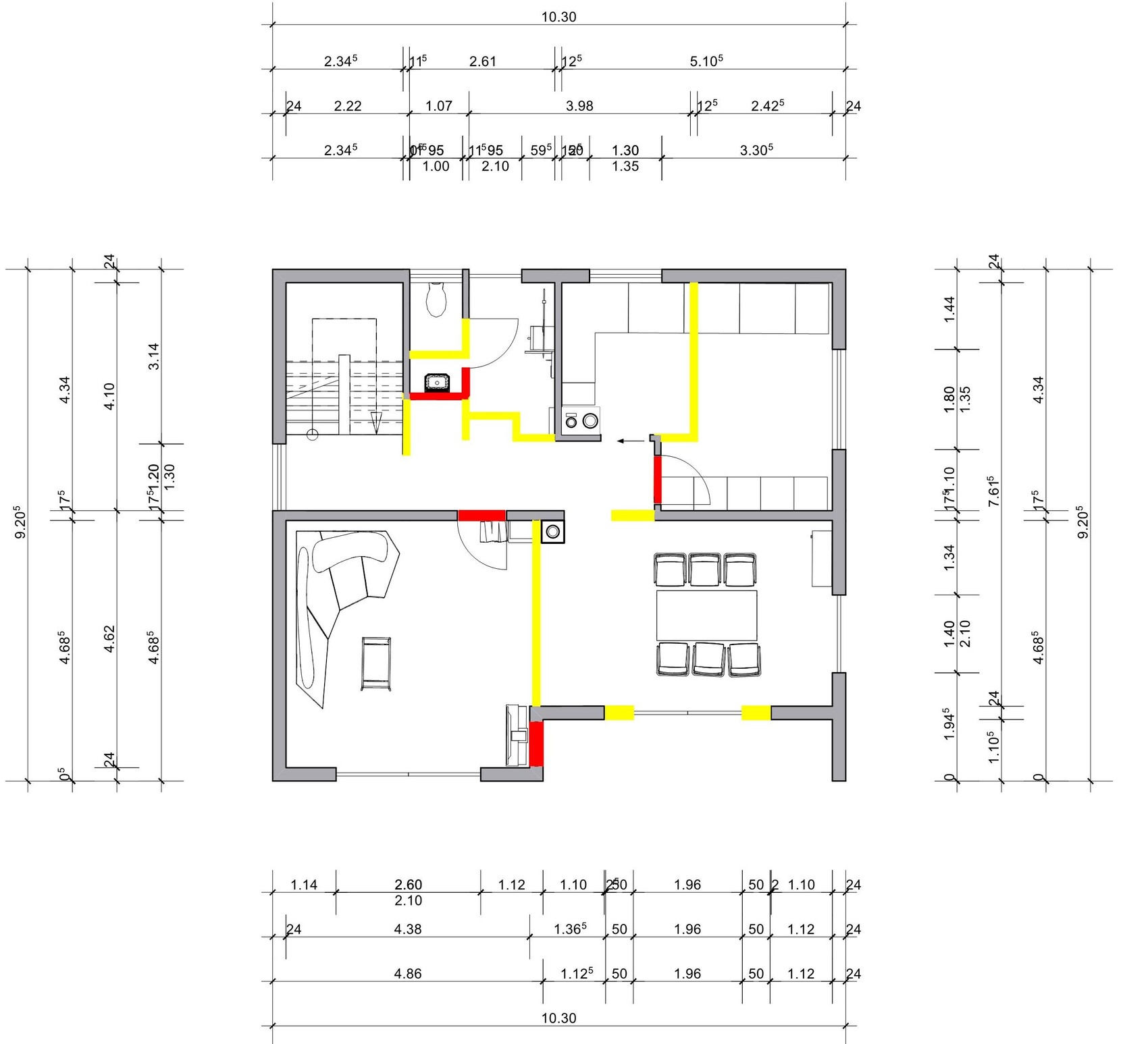

Ich habe nun die alten Pläne mit den neuen Ideen zusammengeführt, wie vorschlagen.
Gelb ist Abriss, rot Aufbau.
Ich hoffe, das ist so in Ordnung und gut lesbar.
Grundriss eines Innenraums mit Treppe links; roter Rand markiert Bett- und Wohnbereich.
Grundriss eines Wohnhauses: Wohnzimmer, Küche, Essbereich, Treppe; gelbe und rote Markierungen.
Grundriss einer Wohnung mit mehreren Zimmern; gelb markierte Leitungen, rote Brandabschnitte.
Wo soll denn der Eingang sein? Wieder im Podest?

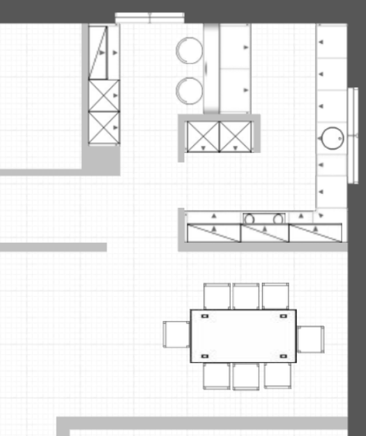

Ich finde das ansonsten schlüssig. Küche gefällt mir gar nicht: ein langweiliger Tanzsaal, der viele unnötige Schritte verspricht.
evelinoz
wie willst du in der unnötig großen Küche arbeiten? Abends fällst du todmüde ins Bett, weil deine Beine schlapp gemacht haben.
Vermaße den Küchenbereich etwas besser, Wandlängen fehlen.

Liebe Leute bitte nicht vergessen, wir sind hier im Bestand. Ich finde das schon ganz gut.
Ich frag mal frisch fröhlich drauf los, was es mit der Grube auf sich hat? Hat die ein solides Fundament, auf dem man vielleicht ein Vorhaus errichten kann? Falls man die nutzen kann, würde ich in diese Richtung denken (oder je nach Größe Varianten davon):
2D-Grundriss eines Hauses mit Kuche, Wohn- und Essbereich, Flur und Treppe
Der Außentreppe würde ich noch ein Dach spendieren oder man haust sie gleich noch mit ein. Ist natürlich eine Kostenfrage.
Bei der fehlenden Wand im Wohnzimmer hätte ich ja ein wenig statische Bauchschmerzen. Ohne Unterzug wird das vermutlich nicht gehen. Eine Doppeltür würde aber reichen, finde ich.
Den Keller würde ich kaum bis gar nicht verändern. Wieso willst du da alles raus reißen? Das wird statischer Käse. Nimm den besten Raum und mach den hübsch als Büro- ich würde ja zur Waschküche tendieren. (Wie verträgt sich da eigentlich das Fenster mit der Terrasse?)
