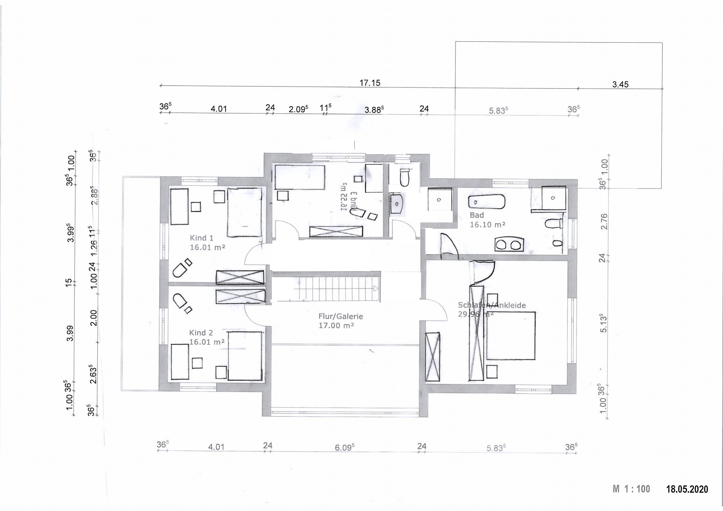

Hab eben erst beim Betrachten der Außenansicht entdeckt, dass im OG noch ein Balkon geplant ist. Wofür ist der gedacht? Glaube nicht, dass Kinder damit etwas anfangen können.
Finde es schade, dass die Kinderzimmer nicht gerecht sind: 2 haben einen Balkon und Fenster nach 2 Seiten, während das 3. zwischen den Bädern sitzt mit nur einem Fenster und das auch noch nach Norden.

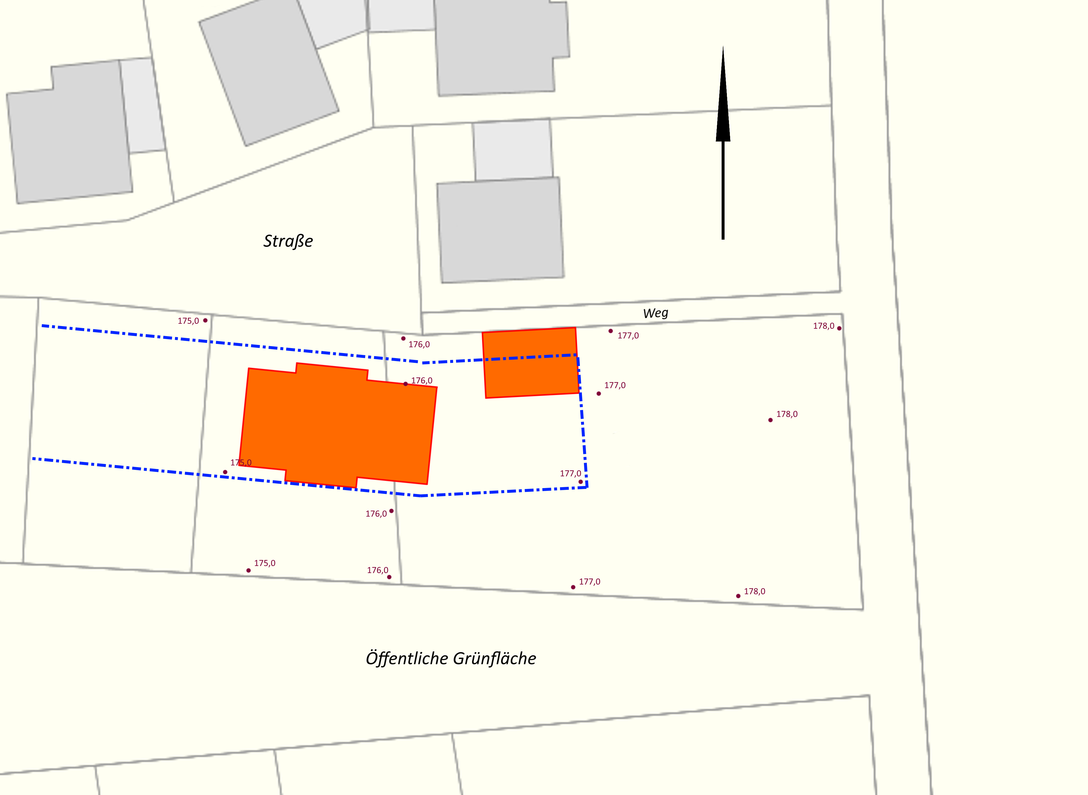

Wie gut praktisch handhabbar ist denn das, eine knödellinienübergreifende Bebauung zu realisieren ?
Mit ein paar erläuternden Worten und einer nachvollziebaren getrennten Berechnung ist das schon machbar.
ohne den Baukörper noch weiter nach Westen zu schieben.
Was wäre daran so schlimm?
Das ist unser Problem das wir haben und da müssen wir uns wohl eine der beiden Kröten schlucken.
Ich kann das Problem nicht verstehen und bei zwei Baugrundstücken mit 1400m² Fläche ist Krötenschlucken nicht nachvollziehbar. Mit der jetzigen Planung überschreitet Ihr die Baugrenze und angesichts des üppigen Platzes und weitreichender Alternativen halte ich eine Befreiung für ausgeschlossen.
Lageplan: orangefarbener Gebäudekomplex mit blauer Umrandung, umliegende Wege und Straße sichtbar.
Das Baufenster ist mit 12m Tiefe ausreichend groß für Euer Haus, lässt sogar noch Erweiterungsspielraum. Nur macht Ihr den mit der Doppelgarage kaputt. Wozu braucht Ihr den Platz im Westen?

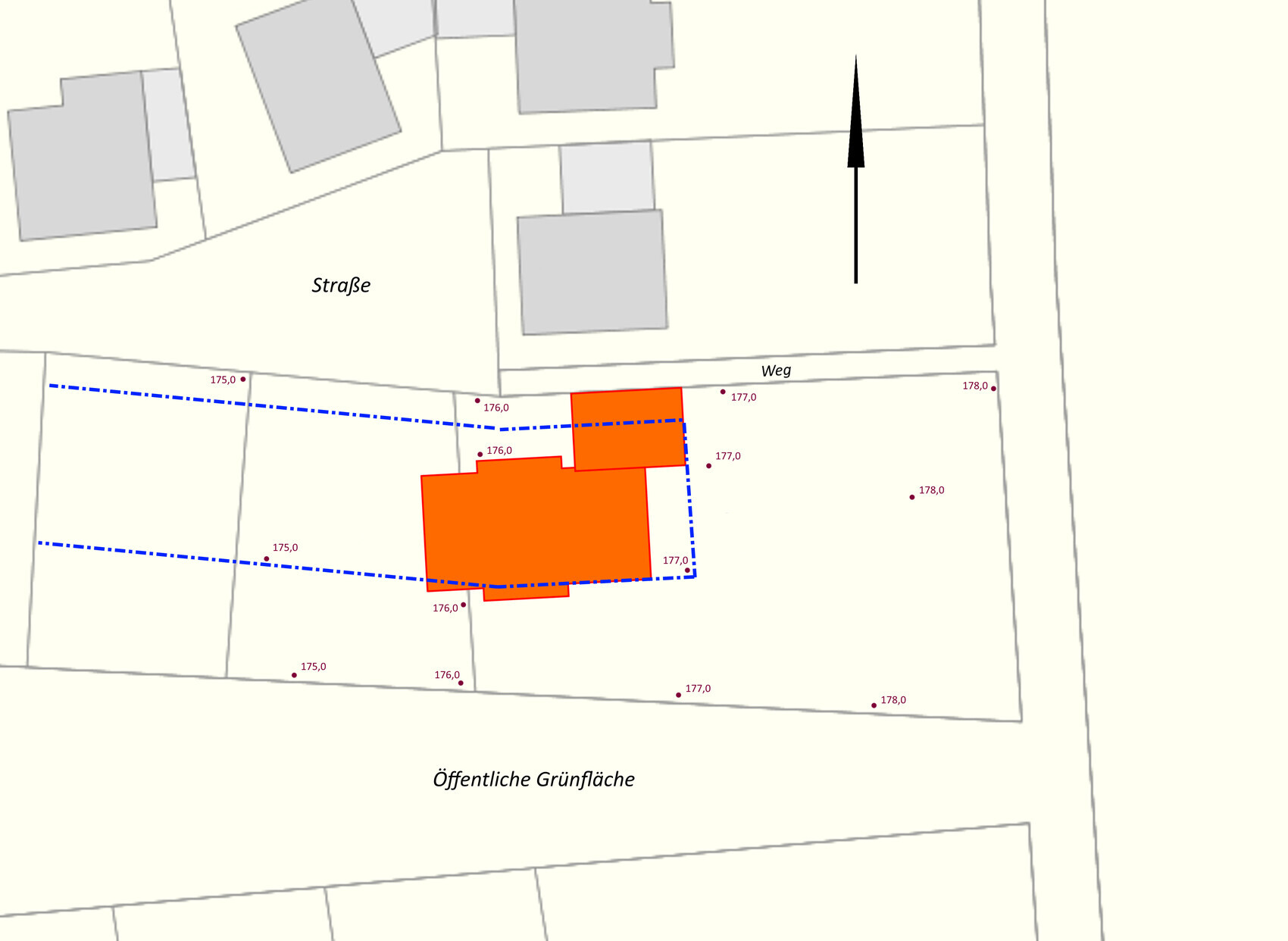

So könnte das Haus noch einen Meter breiter werden:
Grundriss: Zwei orangefarbene Gebäude innerhalb eines blau gestrichelten Grundstücksrahmens.
Die Koppelung von Garage und Haus macht viele Optionen kaputt. Sollte dies ein zwingendes "Must-Have" sein, halte ich den gesamten Planungsansatz für falsch.

Der Kamin zieht sich noch nicht ins OG durch, also ist es wirklich eine kürzliche "Schnapsidee" im Sinne von: Ach, wär ja auch noch nett! Oder?
Dann würd ich ihn weglassen. Ihr habt Den Sitzplatz an der Kücheninsel, den esstisch, das Wohnzimmer...ich weiß nicht, ob da der Bereich um den Kamin noch genutzt werden würde?
Ich finde auch, dass 5 Duschen im Haus übertrieben sind, wenn im Keller auch noch eine kommt, also hab ich die im Gäste-WC gestrichen.
Daher ginge mein Vorschlag in die Richtung (ohne Maße berücksichtigt zu haben, also ob der Treppenausschnitt für Podest reicht, ob das Kinderzimmer 3 dann die gleiche Größe hat etc.):
Grundrissplan eines Hauses: Garage, Küche, Essen, Wohnen, Büro, Diele, HWSR.
Grundriss eines Wohnhauses: Flur, Kinderzimmer, Schlafzimmer mit Ankleide, Bad
Wobei man da oben schon viel Flurfläche produziert, wie mir gerade auffällt...
