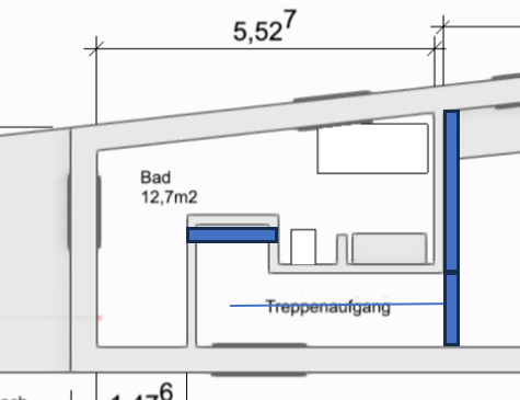

wir planen einen Hausbau auf einem sehr speziellen Grundstück. Der Blick zur langen Südseite geht zu einer Kirche raus, also ein schöner Blick. Die kurze Südseite endet mit einem Hang ohne Nachbarn, also gibt es einen schönen weiten Blick ins Grüne. Die lange Nordseite geht zum Nachbarn mit 2m hoher Mauer, deswegen ist uns die Seite nicht wichtig. Die Haustür ist ca. auf Höhe der Treppe, die sieht man in der Ansicht des Hauses besser. Um dem langen Raum etwas Struktur zu geben haben wir überlegt, diesen mit einem Sunken Living Room und einem Podest etwas abzugrenzen, sodass auch der Fernseher vom Küchen/Essbereich nicht sichtbar ist. Wir arbeiten viel im HO deswegen das offene Büro oben. Im Schlafzimmer ist die Nische für einen "begehbaren Kleiderschrank" im Vorbeigehen.

Was gefällt besonders? Warum? Höhenabgrenzungen Podest und Sunken Living Room
Was gefällt nicht? Warum? Fensterplanung noch nicht optimal

Molybdean01.04.25 14:17
"Wir arbeiten viel im HO deswegen das offene Büro oben. "
Würde ich ein wenig als Widerspruch in sich sehen. Kommt auch ein bisschen darauf an was im HO gemacht werden soll aber ein offenes Büro das in der Lauffläche zwischen Schlafen und Bad ist. Kann bei Videokonferenzen Peinlich werden und die Geräuschkulisse wenn mal ein Kind da sein sollte würde auch interessant werden.
yahoode01.04.25 14:31
Danke für das Feedback! Ich habe überlegt man könnte ja auch die beiden Schreibtische in die Mitte des Offenen Bereiches im 90° Winkel zum Fenster platzieren, dann kann man hinten rumlaufen. Mit der Geräuschkulisse hast du natürlich Recht. Hier wäre eine Idee, ein Glasbüro einzuziehen falls man Abschirmung braucht. Das wäre ein Kompromiss um ewige Flure zu vermeiden. theoretisch könnte man ja auch eine Wand ziehen, aber dann hätte ich knapp 14m Flur.

Ich würde wohl mal ausprobieren, wie es sich mit einem Wechsel Schlafen/Büro macht.
Schrankraum kann man in den langgestreckten Flur legen. Für HO bietet sich dann, wenn man es eh plant, die Dachterrasse an (also fürs Rausgehen, Luft schnappen)

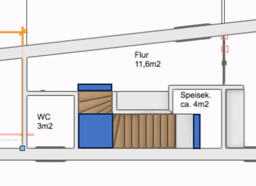

Mir fällt die Treppe auf: Die ist schon sehr bzw. zu kurz. Bei der schlanken und offenen Bauweise würde ich eine gerade und offene Treppe planen und keine versteckte. Aber auch das ist Geschmackssache. Die Länge allerdings nicht.

Wir überlegen noch gerade einen Wechsel zwischen Bad und Kinderzimmer, dass wir das Obergeschoss etwas nach links schieben und dann die eigentliche Duschgelegenheit als Bettnische planen. So könnte das Kinderzimmer ein bisschen Struktur bieten wo die Sachen hinkommen und die Zimmer sind auch nicht aneinander. Die Dachterrasse wird einfach ein begrüntes Flachdach. Wir haben aktuell auch eine Dachterrasse und nutzen diese kaum. Somit wollen wir lieber auf ein schönes Dach schauen als auf Terrassenplatten. Aber statisch kann man das in Zukunft auch wieder abändern, das ist kein Problem.

Ich probiere mal, die Treppe als gerade einzuplanen in den kommenden Tagen. Wir hatten das mal eingeplant, aber dann zugunsten einer 1/4 Treppe entschieden um 1.) den Garderobenschrank einzubauen und 2.) Platz für das WC zu haben. Mit einer geraden Treppe würden wir vermutlich das WC und die Speisekammer entweder opfern oder stark verändern müssen. Grundsätzlich passt die Treppe allerdings, die ist 3m hoch, 1,20 breit und hält soweit alle Normen ein.
Zu Küche: Hier ist auch das letzte Wort noch nicht gesprochen. Wir haben das mal grob so eingeplant wie du das auch erläutert hast. Also in die Hochschränke planlinks kommt der Kühlschrank und der Durchgang zur Speisekammer. Planunten dann Waschbecken und Spülmaschine und auf der Insel dann Kochfeld und Arbeitsfläche. Man könnte die Kochinsel zur Halbinsel machen, wenn man da noch die Küchenteile verbindet. Aber die Küche kann auch ganz anders aussehen. Falls du Ideen dazu hast sind wir offen!
