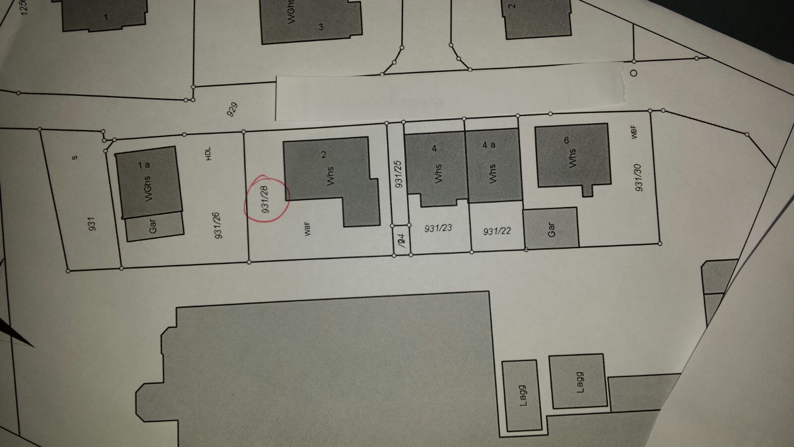

Bebauungsplan/Einschränkungen:
Es gibt keine Bebauungsvorschriften und Baufenster. Das bedeutet, wir müssen sich in die nähere Umgebung einfügen. Der Nachbar zur Garteseite: Fabrik und zwar Lager ohne Lärm, im recht modernen Stil. Zur Straßenseite müssen wir an die Linie mit Nachbarshäusern bleiben (Abstand 1m 80 cm).
Größe des Grundstücks: 441 m², Grundstückstiefe 22,5 m , Grundstücksbreite 20,5 m.

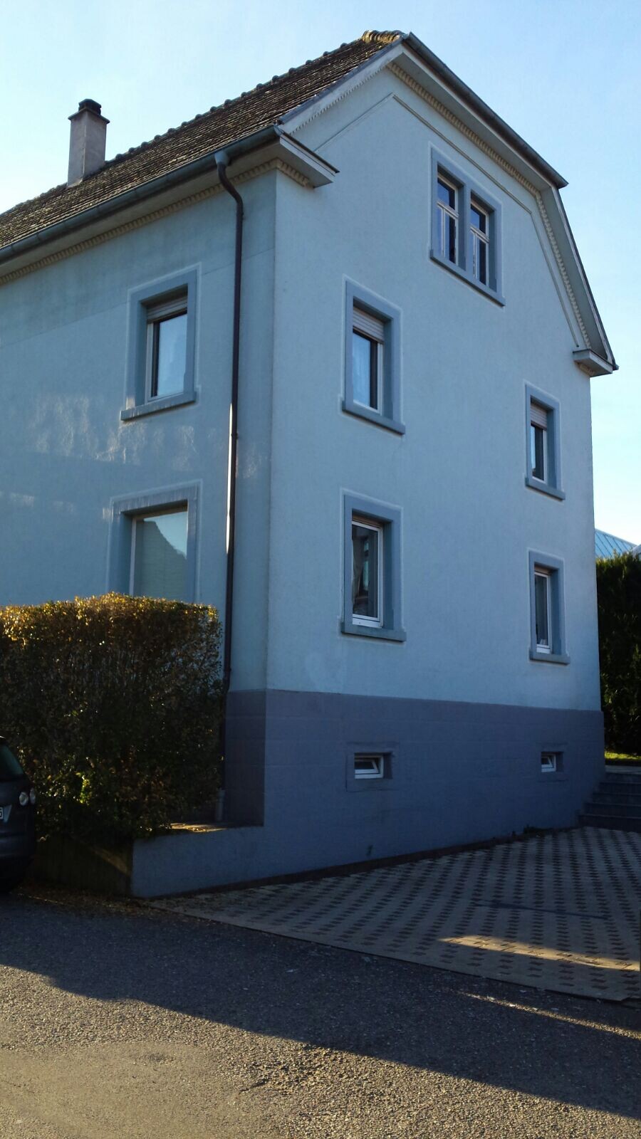

Ob es Hang ist, kann ich dazu nichts sagen, vielleicht sieht mann es auf den Fotos vom alten Haus besser. Das Haus wird abgerissen, 100 Jahre alt. Substanz schlecht.

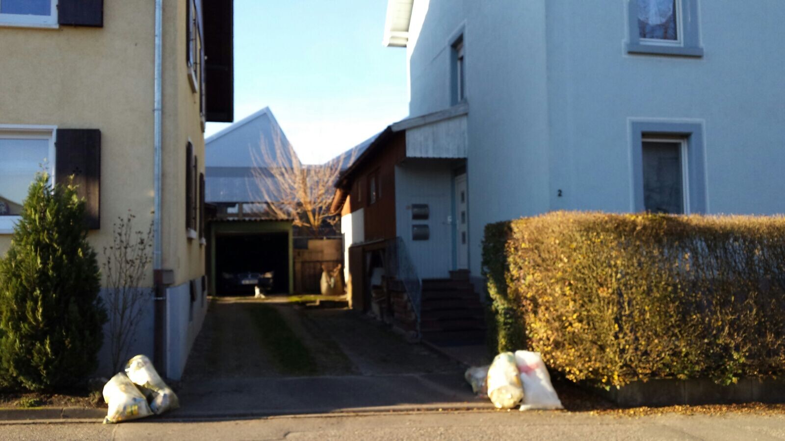

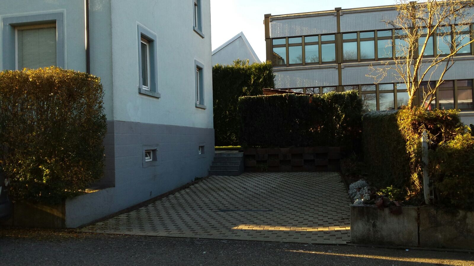

Lageplan mit Grundstücksgrenzen, Gebäuden und Parzellennummern
Mehrstöckiges hellblaues Einfamilienhaus mit Dach und Zufahrt.
Pflastervorplatz vor blauem Haus mit Hecken und moderner Glasfassade im Hintergrund
Außenansicht zweier Häuser, Einfahrt zur Garage, Hecke und Müllsäcke am Straßenrand.

29.12.15 15:33
Verwechselt? Denn auf dem Plan:
sieht es breiter als tief aus. Ist der Plan genordet? Ich nehme an ja. Das schmale Grundstück ist quasi unten der Weg zu einer Garage und gehört wem?
Und das ist der Eingang, wo du meinst, dann die Garage hinzustellen? Also rechts das Haus kommt weg?
Ich weiß ja nicht, wie dein Planer auf diese Möglichkeit kommt:
Vor allem, wo sollen die Garagen hin? ... Denn rechts ist ja die Straßenseite und diese Front mit Terrassentür etc. zeigt Richtung Nachbar - oder?
29.12.15 15:35
Auf dieser Seite:
wäre dann quasi die linke Seite von dieser Ansicht hier:
Grundstück angehoben und eigentlich ist das dann schon ein 3-geschossiges Haus. Ich weiß nicht, wie das funktionieren soll.
