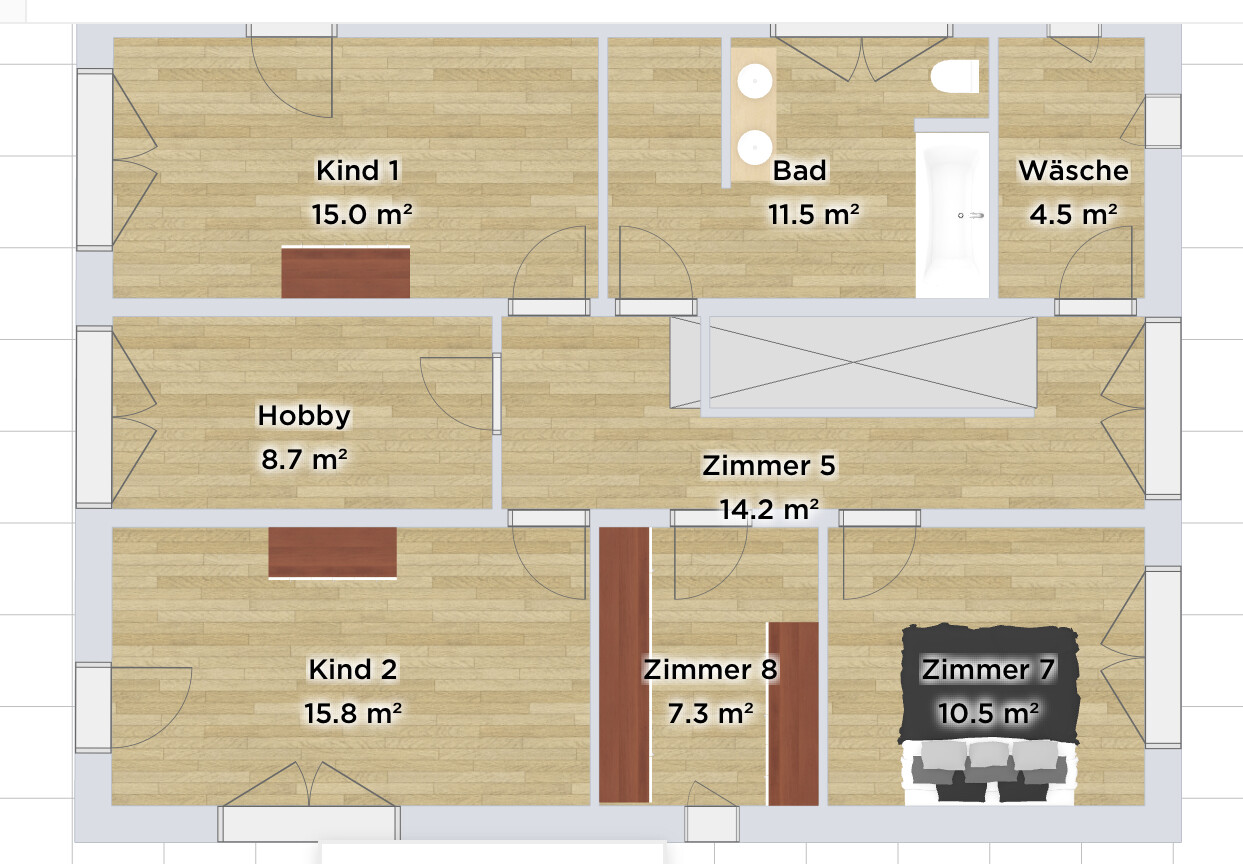

ypg13.08.23 15:04
Maulwurfbau schrieb:
Fast die doppelte Fläche für den Flur im OG.
Der Schein trügt. Ich weiß jetzt nicht, ob das Programm die Treppe einrechnet, aber bei Dir ist es der Luftraum, den Du gern als verschwendeten Raum dem Flur draufschlagen darfst wie auch das übergroße Schlafzimmer. Bei mir kommt man nach oben und wird von Fensterfläche und somit Tageslicht begrüsst.
Wie schon gesagt: lange Treppe macht große Flure.

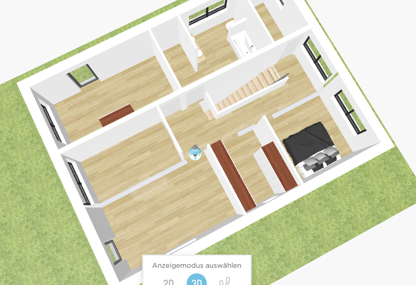

ypg13.08.23 15:50
Hier noch einmal eine andere Idee im OG mit dem Nachteil, dass die Kinderzimmer die Schränke nicht hinter die Türen bekommen.
Grundriss eines Hauses mit Bad, Wäsche und mehreren Zimmern (Kind 1/2, Hobby, Zimmer 5,7,8).
Isometrischer Grundriss eines Hauses: Schlafzimmer mit Bett, Kleiderschränke, Treppe, Flur.

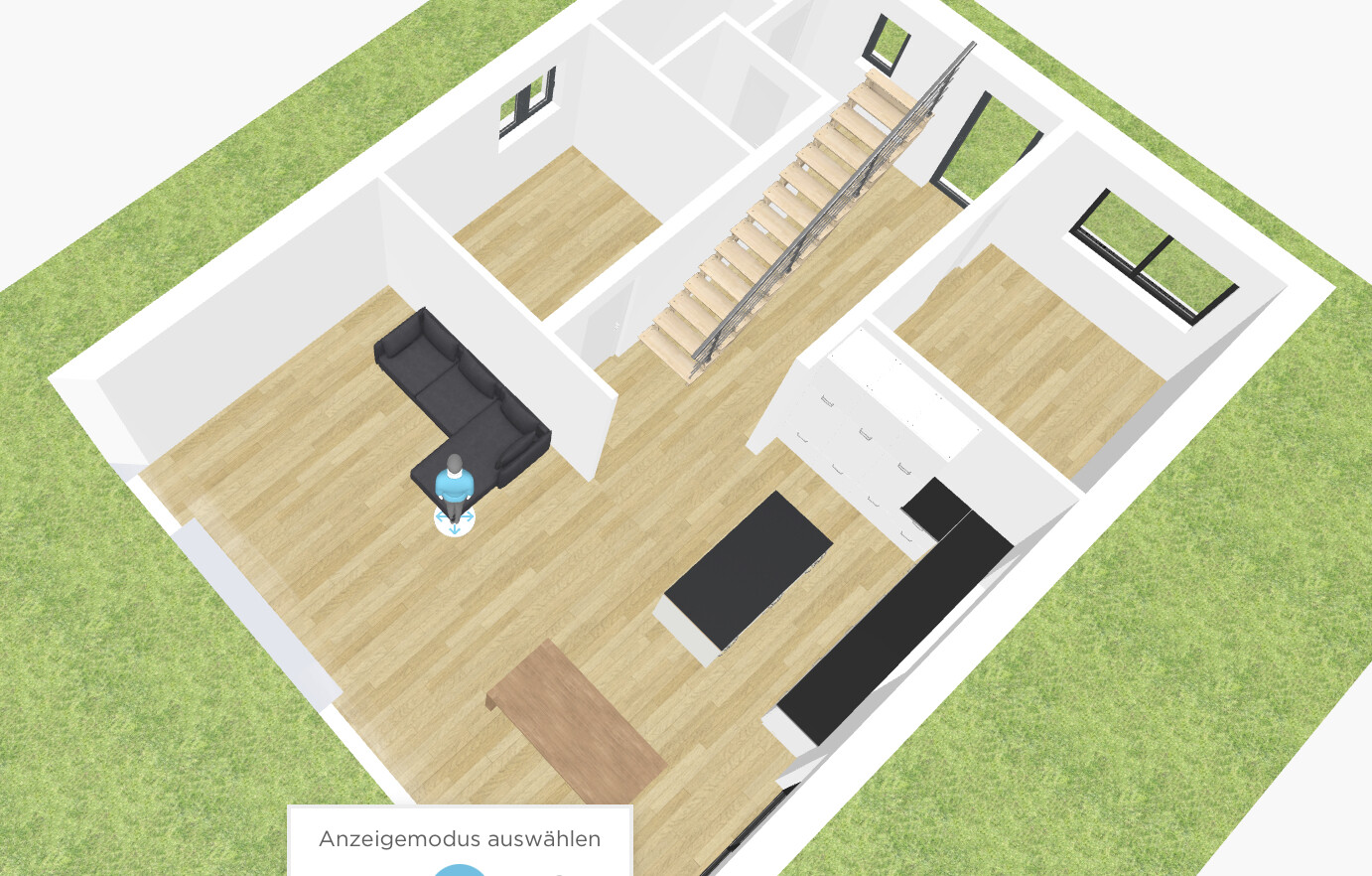

und hier nochmal das EG
3D-Plan eines offenen Hauses von oben: Wohnzimmer mit Sofa, Treppe, Küche, Esstisch und Fenstern.
